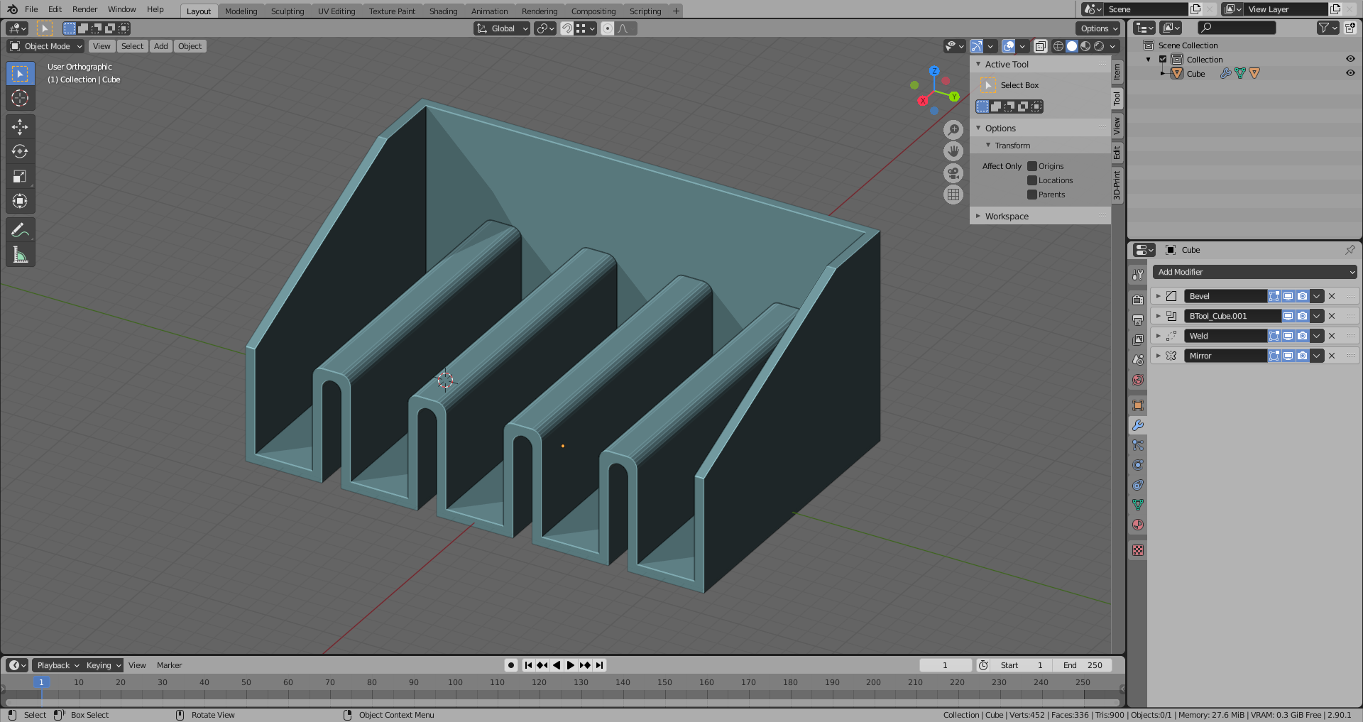

Такое, Вам нужно?
Model.rar
(1.58 КБ) 320 скачиваний
Re: нужна помощь

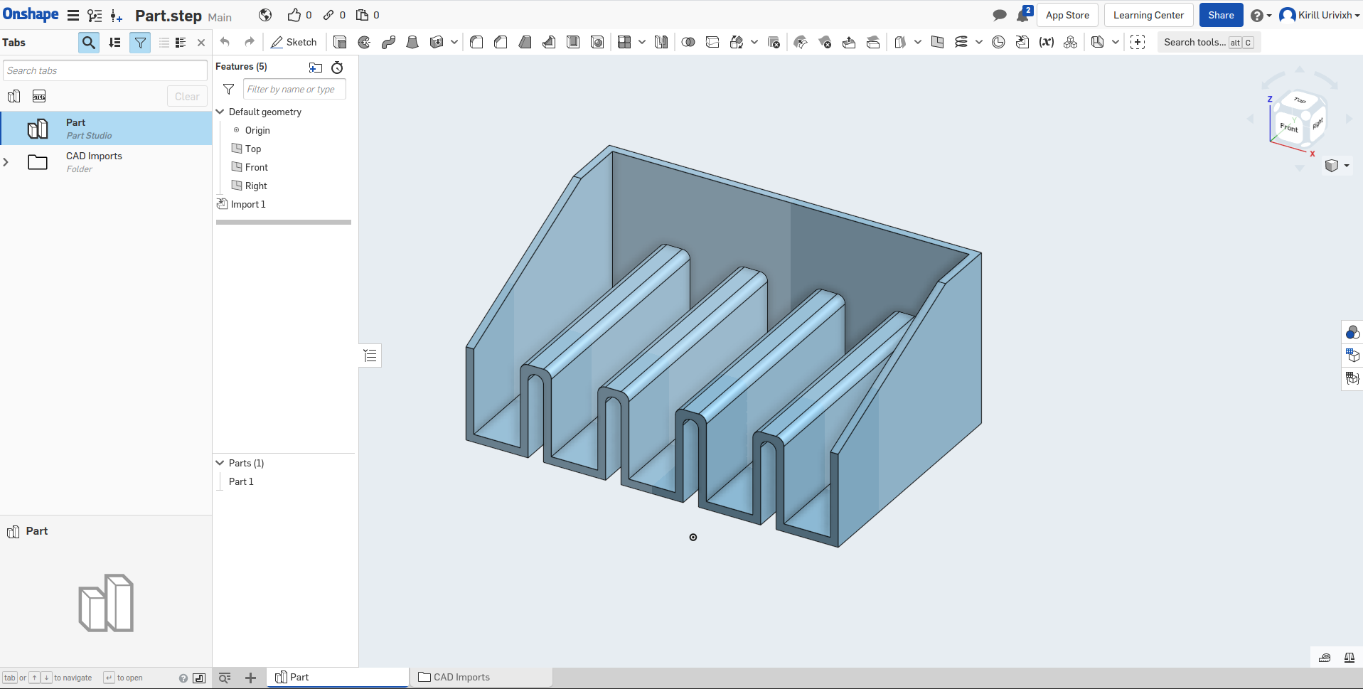

Непрочитанное сообщение Avtonomys » 05 окт 2020, 23:21
как раз опробовал облачный CAD - onshape :lol: :lol:
Part.zip
(32.67 КБ) 307 скачиваний

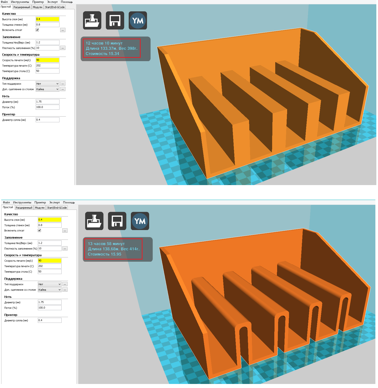

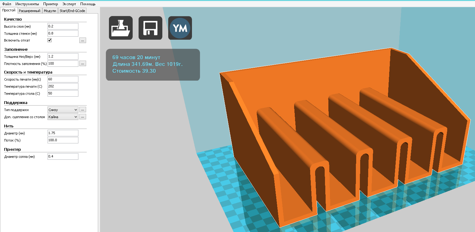

Непрочитанное сообщение vladimirV » 07 окт 2020, 06:33

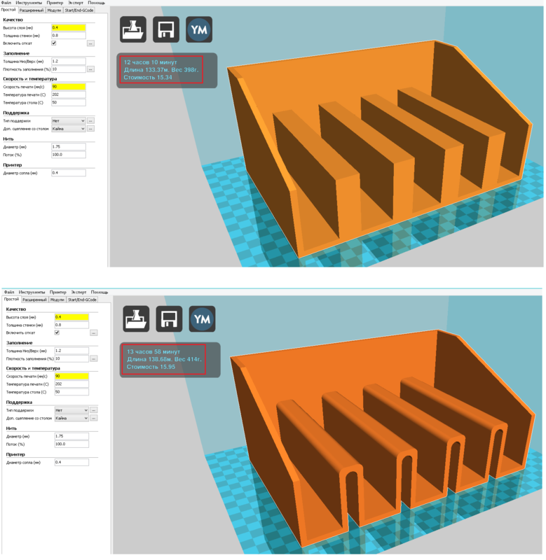

Re: нужна помощь
Непрочитанное сообщение Alex Post » 07 окт 2020, 07:06
vladimirV, соплом 0.4 и слой 0.4 - это как? Если по фен-шую, слой 0.2, то ровно в два раза дольше печатать, около суток.
vladimirV
Сообщения: 284
Поблагодарили: 87 раз
Re: нужна помощь
Непрочитанное сообщение vladimirV » 07 окт 2020, 07:49
Это для примера. Основное - вес и цена пластика.

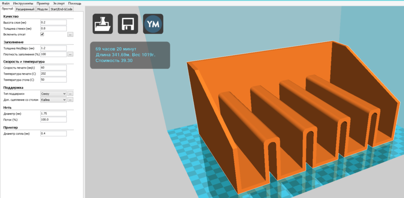

Re: нужна помощь
Непрочитанное сообщение vladimirV » 07 окт 2020, 09:24
Если по фен-шую:
