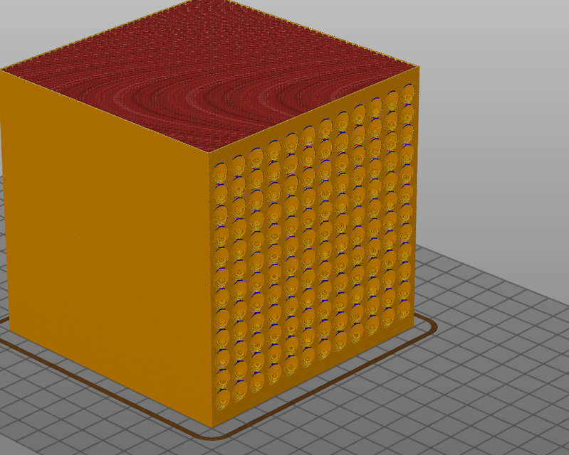

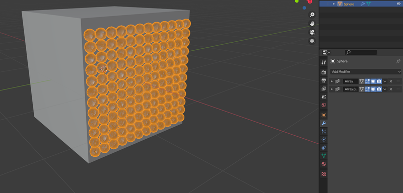

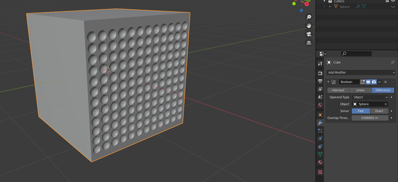

через тот же массив, boolean операции (как и в САПР, работает только шустрее):
Версию Blendera лучше использовать не ниже 2.91 для этого...
