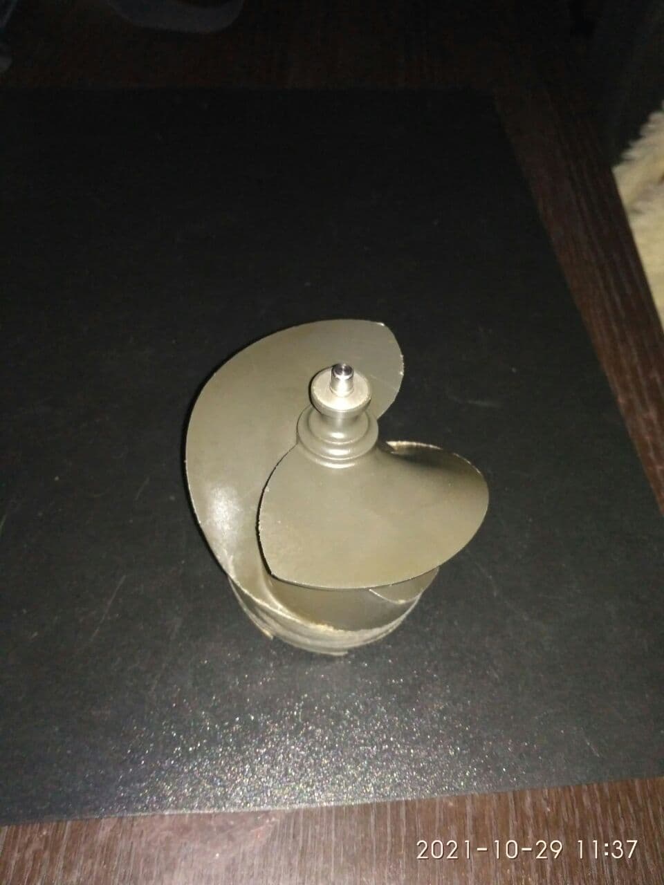

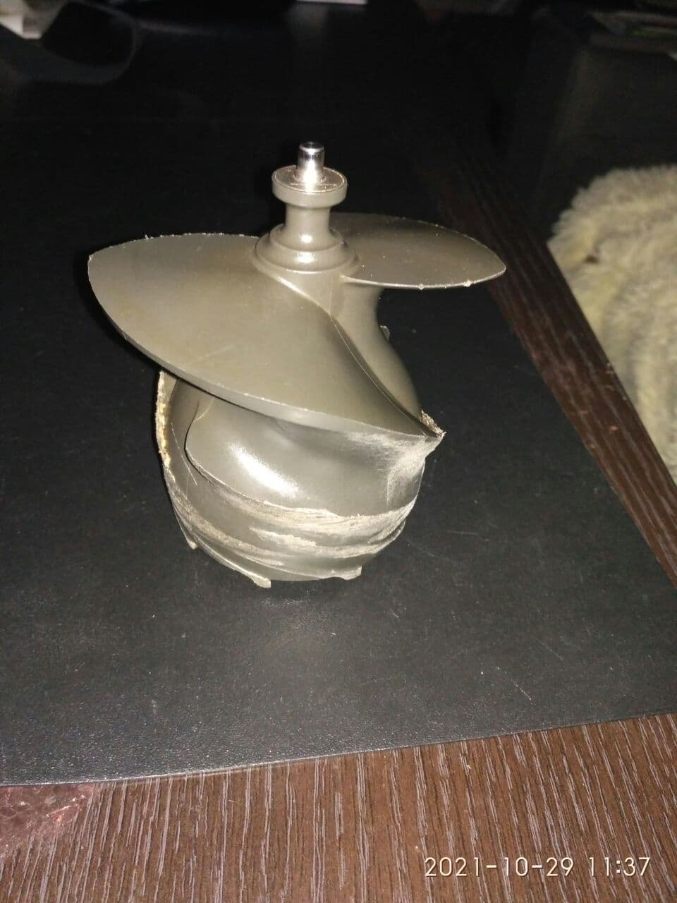

Сточился шнек на соковыжималке. Начал проектирование, пока не получается спроектировать спираль. Проектирую в Autodesk Inventor 2021. Кто поможет?

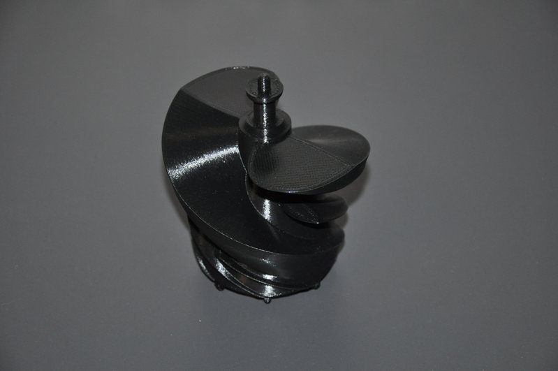

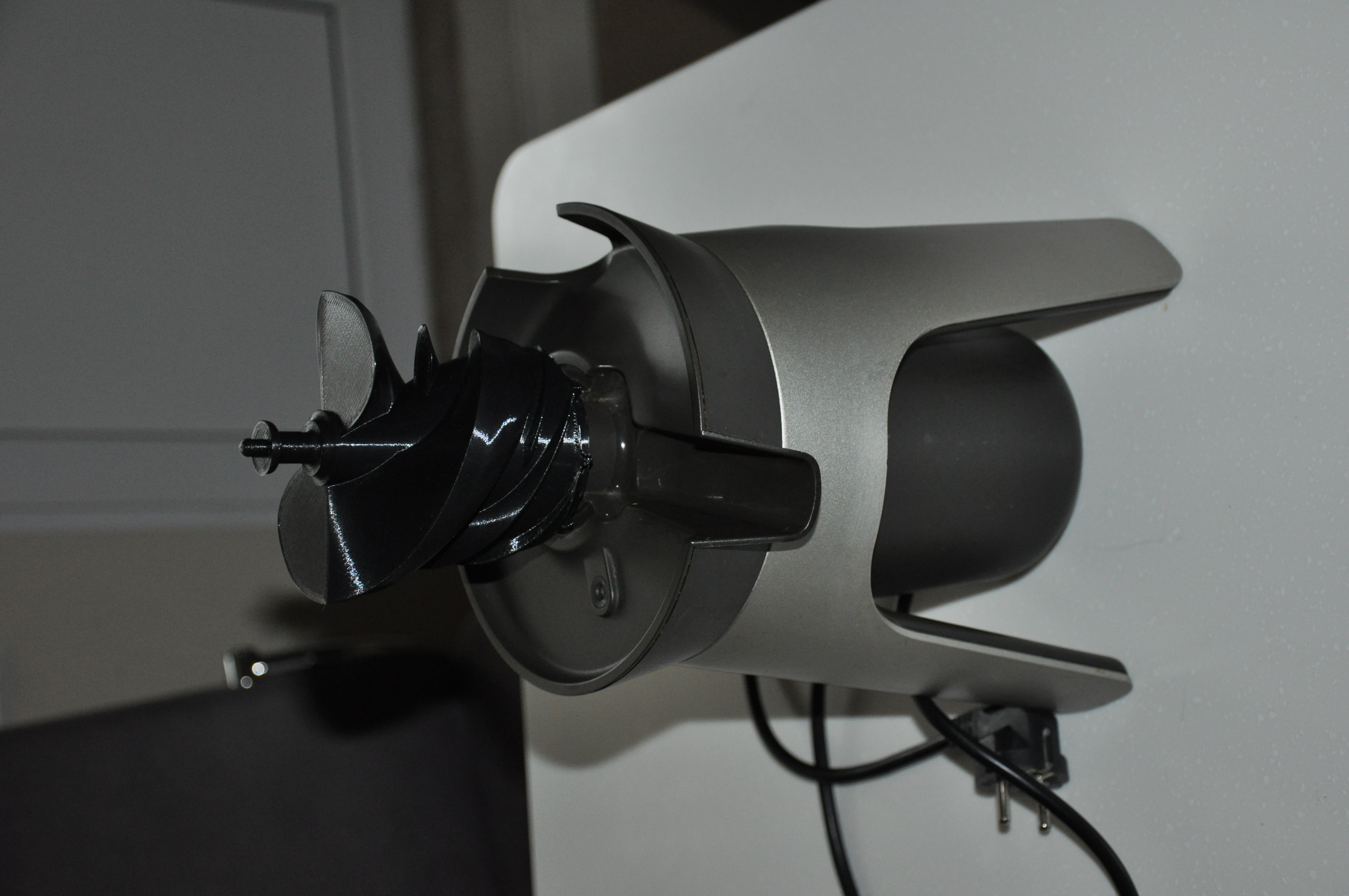

Сам разобрался.
