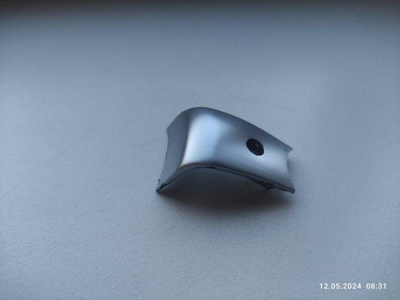

Купил я себе на дурную голову 3д принтер, отец попросил сделать ему деталь на спиннинг. Но вот проблема, я в этом не силен. Возможно ли новичку создать такое? Если да, то что использовать лучше

Деталь сложна именно плавными изгибами, которые и опытному моделисту то не всегда под силу повторить на глаз, без 3д сканера. Если можно вместо этих зализанных красивостей применить квадратно-практический подход, по месту доработав напильником, то самая простая программа для освоения - https://www.tinkercad.com
