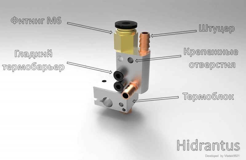

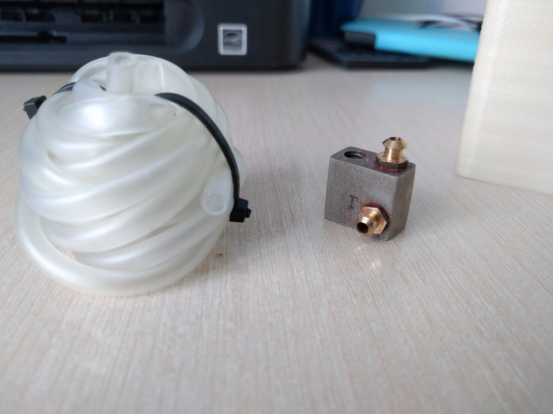

Пока начал эксперементировать с конструкцией водоблока. Первый вариант был такой:
Водоблок из алюминия. Сделан из болванки диаметром 16.5мм и длиной 20мм. Толщина 10мм. Сверху стандартный фитинг с резьбой М6. Штуцеры медные, под шланг 3 мм внутреннего диаметра.
На рендере видно, что один штуцер уходит в бок. Это сделано для того, чтобы разместить отверстие как можно ближе к термобарьеру. Термобарьер тоже не обычный, а "лысый" - резьба только в основании для закрепления с термоблоком. Зажимается двумя винтами. Мне кажется, что менять сопло так будет гораздо легче: ослабил два винта, достал систему нагрева и делай с ней что хочешь. В термобарьере тефлоновая трубка 3мм/2мм.
Термоблок обычный, от e3dv6. Повернут в сторону, для того, чтобы водоблоку передавалось меньше теплоты. Сам водоблок вот:

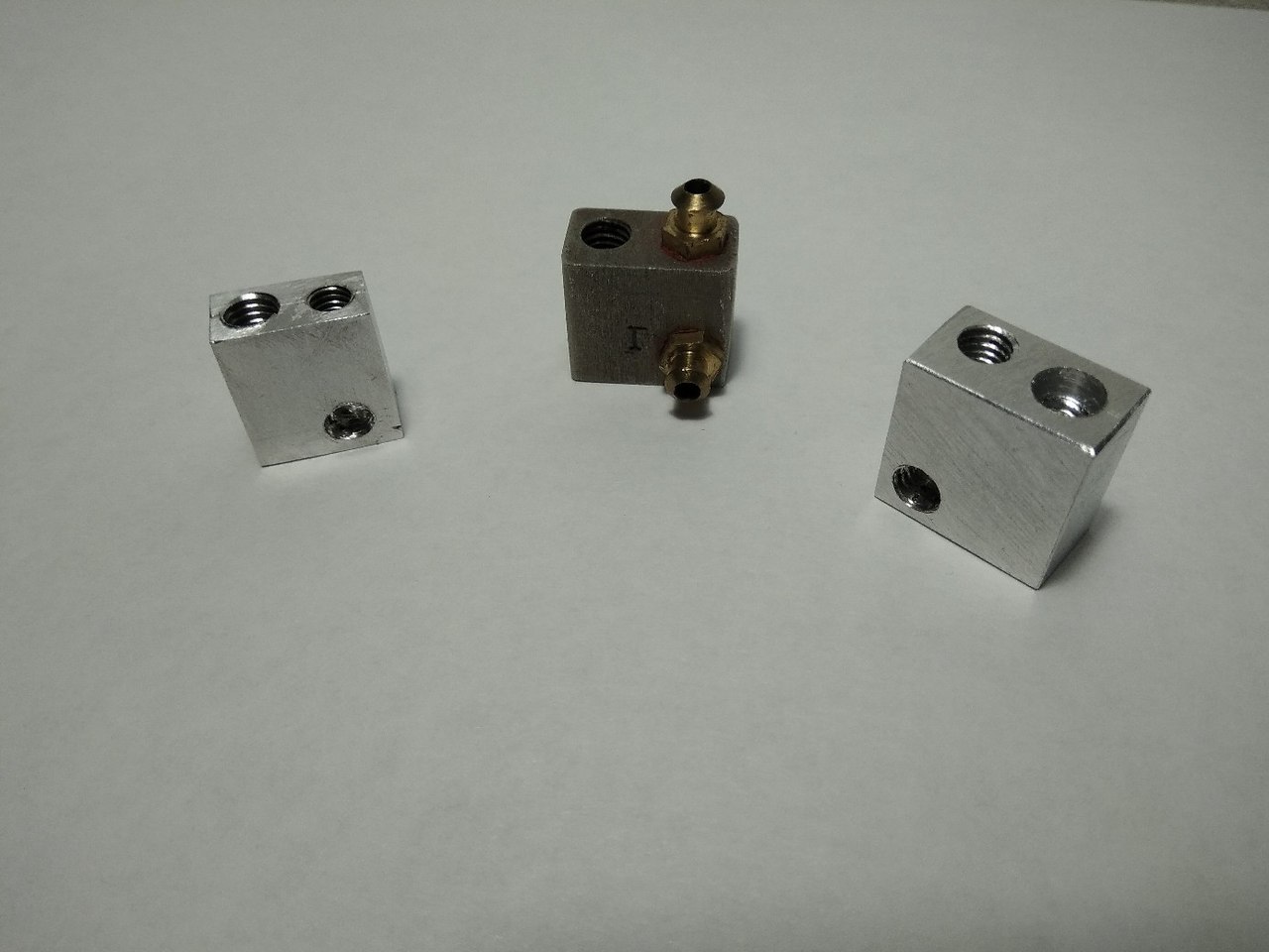

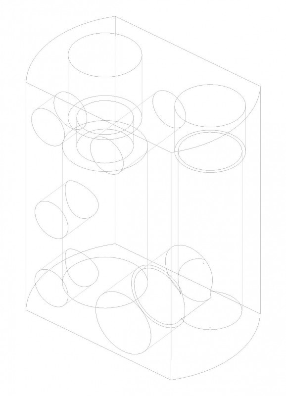

Потом последовали изменения из-за следующих причин:
  • Длина елочек штуцера избыточна, хватает одной "елки".
  • Скругления граней убрал из-за технологии изготовления - параллелепипед на токарном с трехкулачковым патроном
  • Сама тушка стала больше, так как диаметр отверстий увеличился, а штуцеры с М5 в стенку 1мм трудно вкрутить
  • Термобарьер пока решил делать с резьбой - так больше площадь соприкосновения и соответственно лучше теплообмен
  • Способ крепления с помощью фитинга (оказалось неудачным решением)

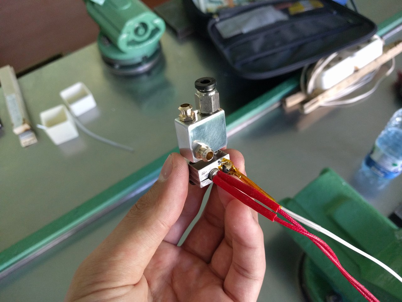

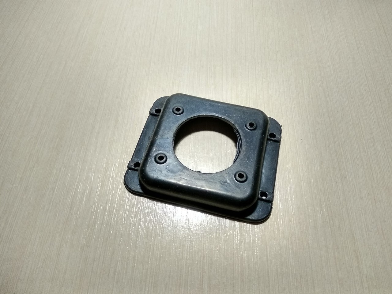

Первым прототипом являлся подарок от моего друга Роберта из Армении:
Так же в подарке были шланги 4/5мм - тонкие, то, что надо. Не создают лишнего сопротивления каретке.

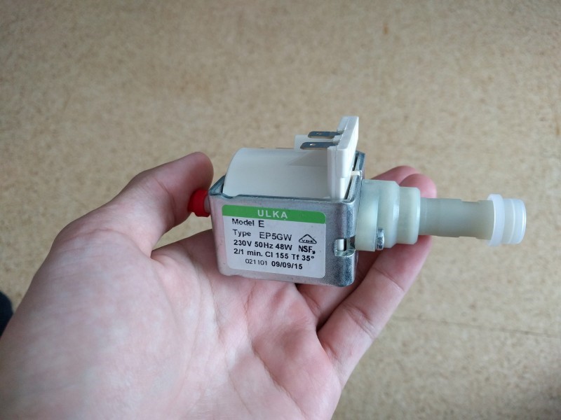

Первые испытания проводил с такой помпой:

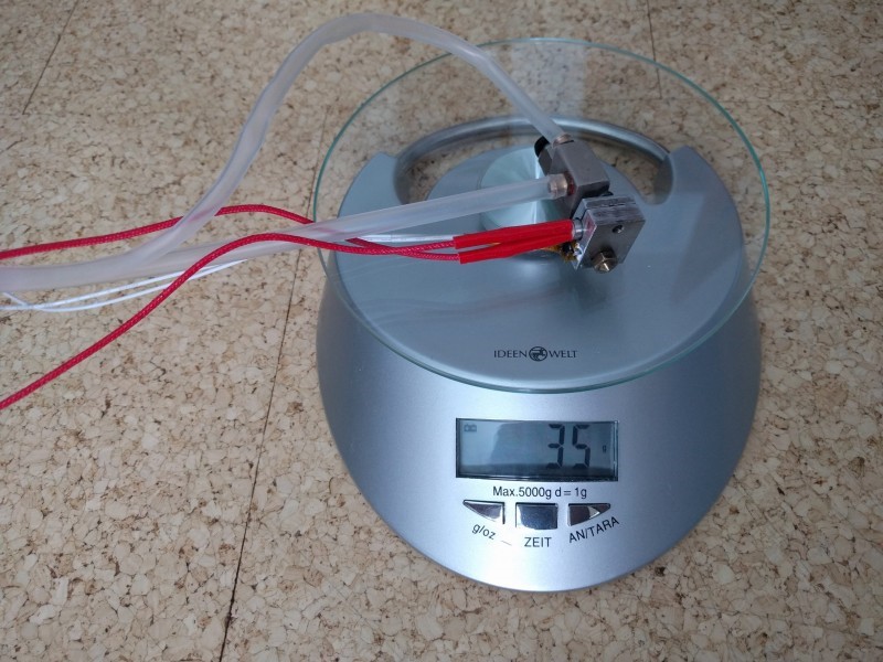

Хоть помпа и не подходит совершенно (отдельно про нее скажу в теме про насосы), водоблок работал на ура. Но все же остались трудности с креплением: нужно было вставить фитинг в отверстие 8мм в металлической пластине толщиной 2мм и снизу накрутить водоблок со штуцерами. Потом прикрутить термоблок с термобарьером. И вот тут трудность - не известно, как станет термоблок. Он может быть повернут в любую сторону, смотря где началась резьба. Поэтому я сделал крепление на винтах М3 в следующей иттерации.

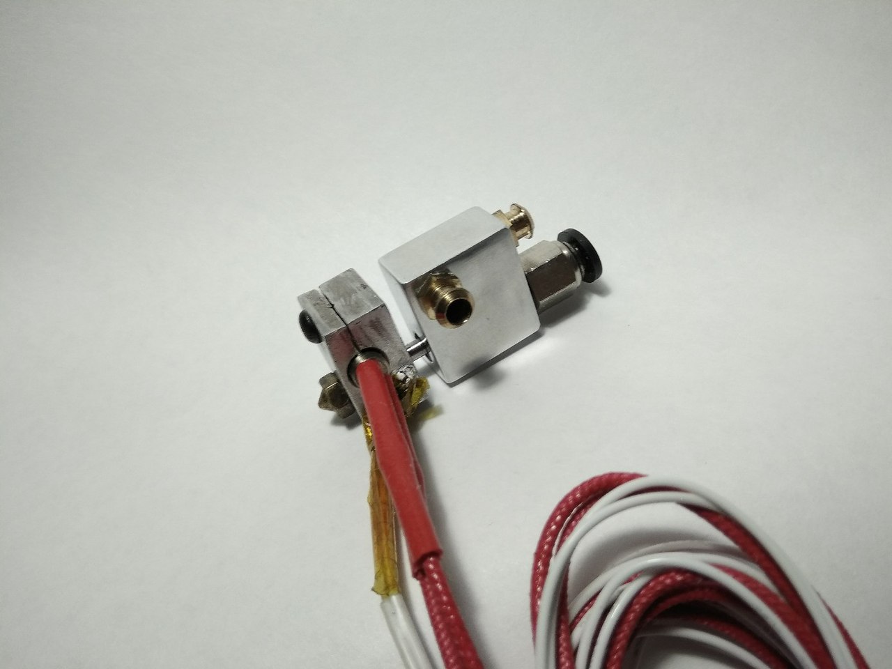

Начались попытки усовершенствования конструкции:

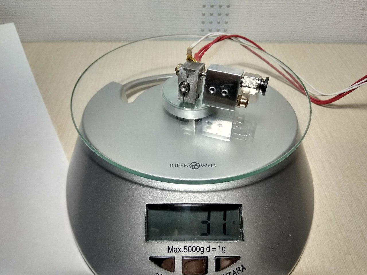

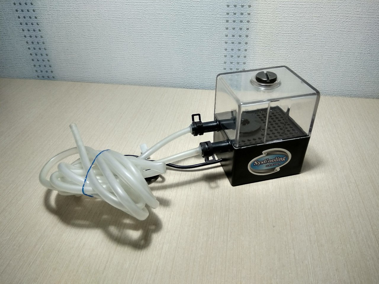

И вот родилось это:

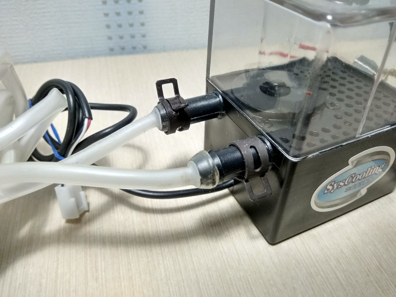

Размер "кубика" 22*20*12, помпа вот такая:
Плюсы в том, что тихая и есть прорезиненная подложка
Брал вот тут
Натянул шланги 4мм на 9мм разогрев и натянув на конус. Зажал хомутами. Пока держит, но надо переходник сделать.
