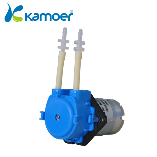

    Ссылки: Принцип работы и описание:
    Перистальтические насосы применяются там, где необходима точная дозировка жидкости. Так же обладает достаточно не плохими характеристиками давления, но при этом малой производительностью. В качестве рабочей камеры для перекачки жидкости используется эластичный рукав (силиконовая трубка). Данный тип насосов очень просто изготовить самостоятельно, но они мало подходят для СВО HotEnd.
    рабочая среда: температура 0 ~ 40 градусов
    Примерные характеристики:
    • Мощность: неизвестно
    • Вес: ~110 гр.
    • Давление: неизвестно
    • Уровень шума: <<40 Дб
    • Максимальная температура жидкости: 0-40 градусов.
    • Скорость потока: 0.0052-0,15 л/мин

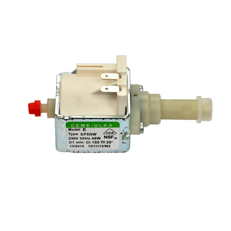

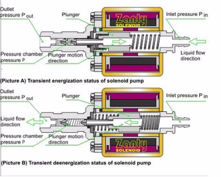

  5. Электромагнитный насос
    1-шт-Электромагнитный-Насос-AC220-230-В-48-Вт-650cc-min-Для-ULKA-EP5-Водяные-Насосы.jpg
    1-шт-Электромагнитный-Насос-AC220-230-В-48-Вт-650cc-min-Для-ULKA-EP5-Водяные-Насосы.jpg (119.19 КБ) 23683 просмотра
    Данные типы насосов хороши тем, то имеют сразу обратный клапан, минимальное количество движущихся частей и по характеристикам схож с мембранным. Поэтому не боится завоздушиваний и может качать как газы, так и жидкости.
    По уровню шума ничего не известно.
    Нагрев неизвестен.
    Недостатки:
    • Пульсация потока жидкости
    • Для работы нужен переменный ток 220в.
    • Мощность: 20-48 Вт
    • Вес: 149-400 гр.
    • Давление: 15-20 PA (15-20 bar)
    • Скорость потока: 300-650 л/мин

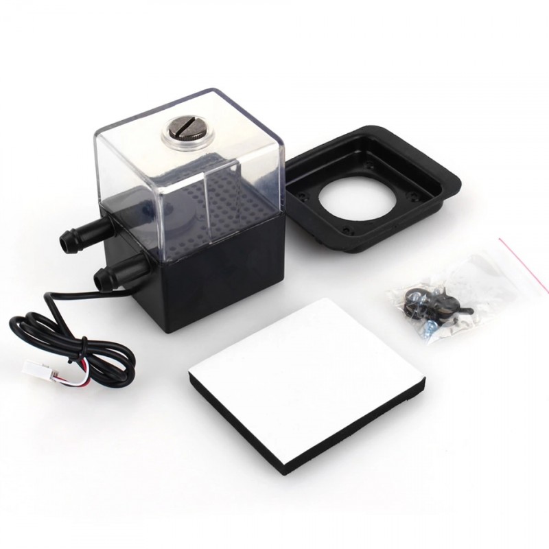

У меня центробежная помпа под СВО компа. пока справляется.

Они плохи тем, что минимальный предел скорсоти потока высокий. Короче на низких ооротах он не работает. Ну и плюс черезчур избыточный.

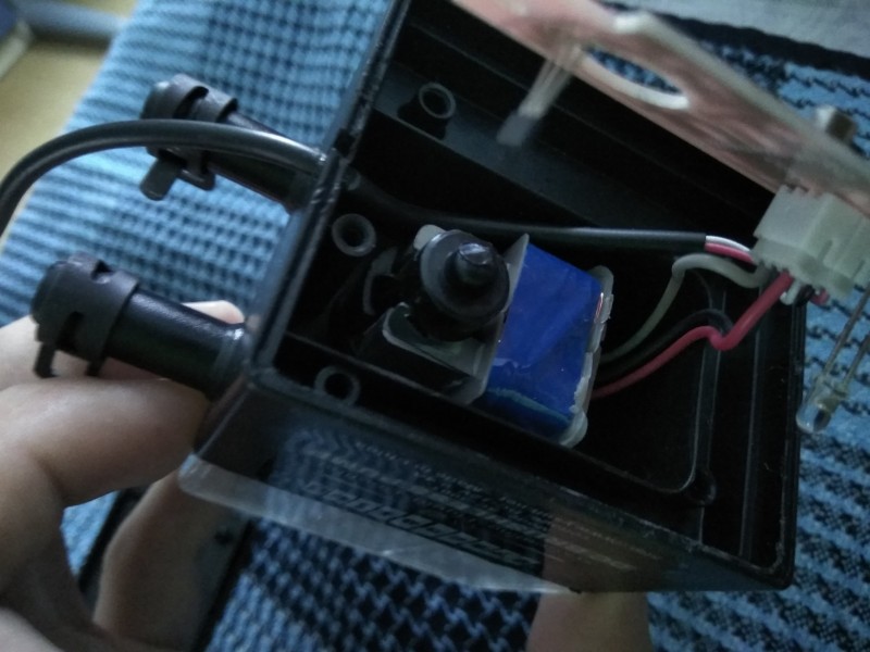

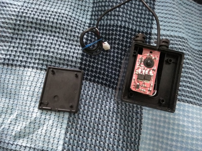

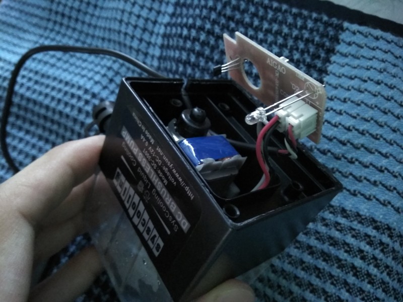

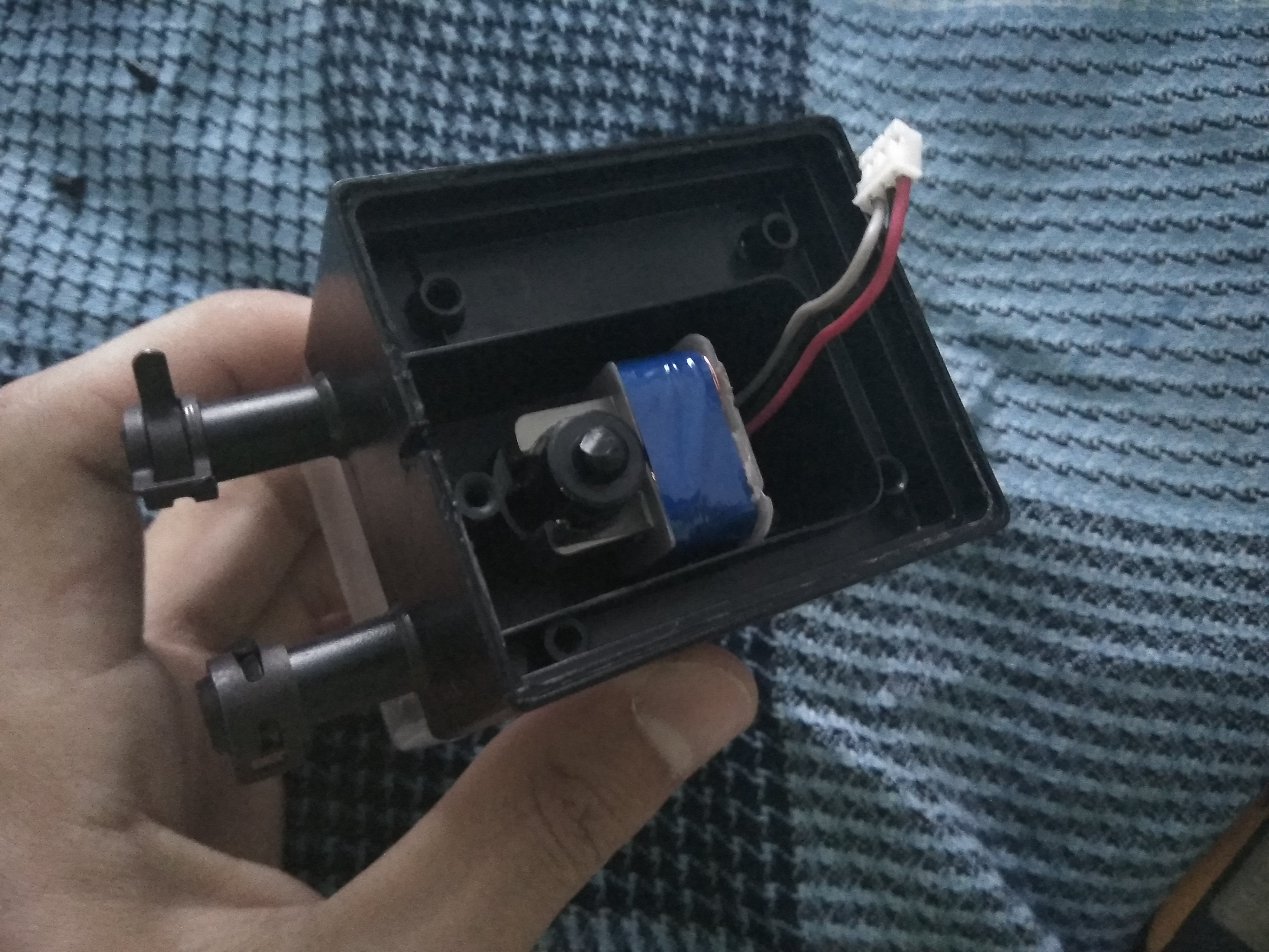

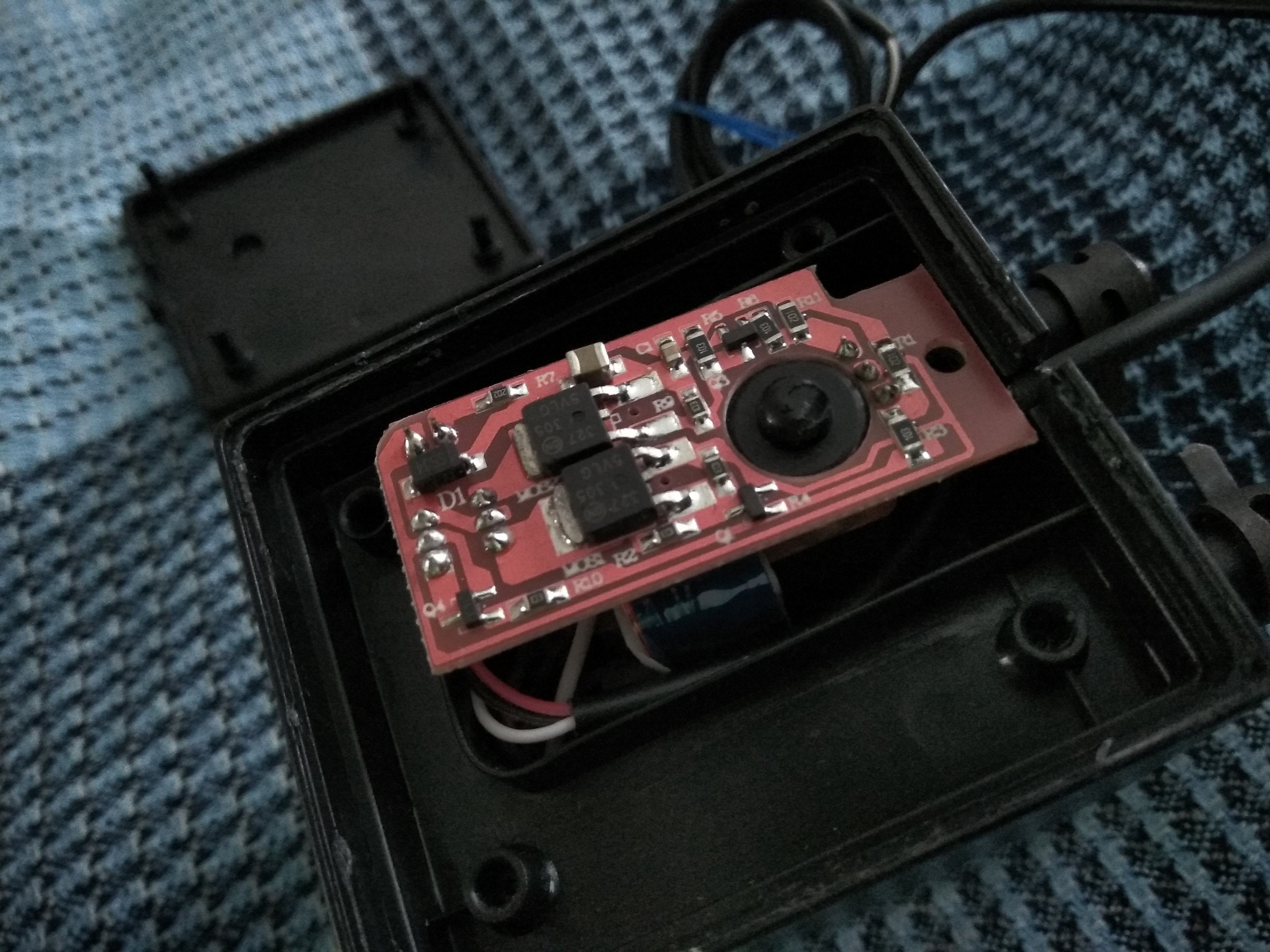

Разобрал помпу для СВО компьютера. Вот такую:
Дальше разбирать стремненько, ибо не хочет доставаться
Подобную систему видел, когда разбирал стиральную машину. Вот точь в точь, но побольше)
