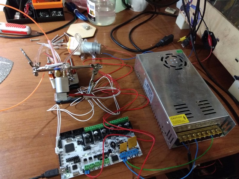

Была собрана тестовая установка:
Насос: мембранный насос.
В ходе испытаний на 9 вольтах через 30 минут работы двигатель перегрелся. Более того поток жидкости избыточен и можно серьезно уменьшить.
Вывод - стоит использовать более тихоходный насос, либо обдувать мотор вместе с радиатором во время работы. Далее тесты будут проводиться с шестеренчатым или пересталическим насосами.

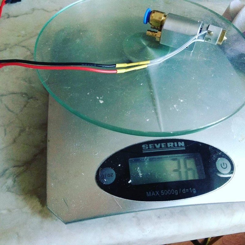

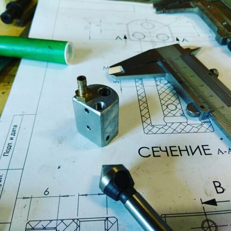

Ватерблок:
Изготовлен из дюрали, вес составил 36 грамм. Штуцеры приобретены на aliexpress, вывод вверх. Внизу ватерблока просверлено боковое отверстие для сообщения сосудов и заглушено винтом М3. Первый экземпляр изготовлен не совсем аккуратно и не учтена длина фитинга и термобарьера. Поэтому нагрев. блок подходит вплотную к ватерблоку, зазор окола 1мм. Не смотря на это ощутимого перегрева не ватерблока не наблюдалось, снаружи корпус нагрелся до ~36 градусов.
Тест экструзии пластика не проводился по причине использования не качественного термобарьера и сопла (целью теста было протестировать насос и радиатор охлаждения).
Далее термобарьер будет заменен на гладкий термобарьер от e3d himera/ciclop. Для простоты установки и замены, а так же удобства расположения проводов нагревательного элемента.

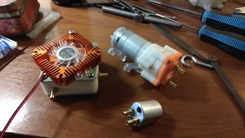

Радиатор:
Радиатор был изготовлен из двух алюминиевых пластин размером 55*55 мм. Дистанционная проставка распечатана на принтере, с врезанными в нее штуцерами. К одной из стенок был приклеен радиатор с кулером. Примерный объем бака: 40.000 см³. (40 см³) Во время данного теста кулер не запускался, температура жидкости за 30 минут работы не превысила 36 градусов.
Так же из недостатков необходимо отметить то, что при большом потоке вода внутри резервуара начинает пенится и насос вместе с жидкостью начинает пускать пузыри воздуха. При этом начинает вибрировать насос и трубки, что может сказаться на качестве печати в дальнейшем.
Данный эффект не допустим при использовании центробежных насосов. для избежания данного эффекта следует сделать лабиринт внутри резервуара.
