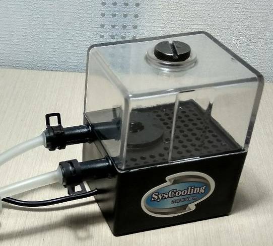

1.Двигатель помпы должен иметь мощность не менее 7 ваттт
2. Номинально требуемая высота подъема - 3 метра водяного столба (0,3Атм , выше увеличивается риск утечек из за многочисленных соединений)
3. Номинальный , необходимый поток в мин 220мл. и выше
4. Помпа должна быть расчитана для работы в ПК для достижения макс надежности СВО
5. Желательно иметь совмещенное решение помпы с расширительным бачком, проверенный объем 150мл
6. Для удобства управления потоком безопасности эксплуатации СВО и "безшумности" в плане EMI необходимы и рекомендованы членами клуба помпы на12вDC
Звуковой шум и удобство эксплуатации - на плечах каждого пользователя.
Протестированный вариант с положительным результатом находится на странице "Гидрантус"тут
У Алексея, дорогой, профессиональный годный комплект СВО для ПК так как ему так надо для дальнейших разработок.
Протестированная помпа с резервуаром в 150мл 2 пользователями, Тимофеем и Владом

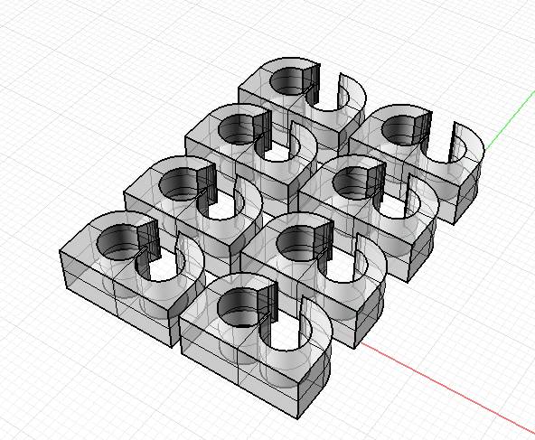

Для организации водяных трубок Ф5мм и 8мм на принрере рекомендую такое решение из АБС:
Шаг установки на клею где то 5-6 см

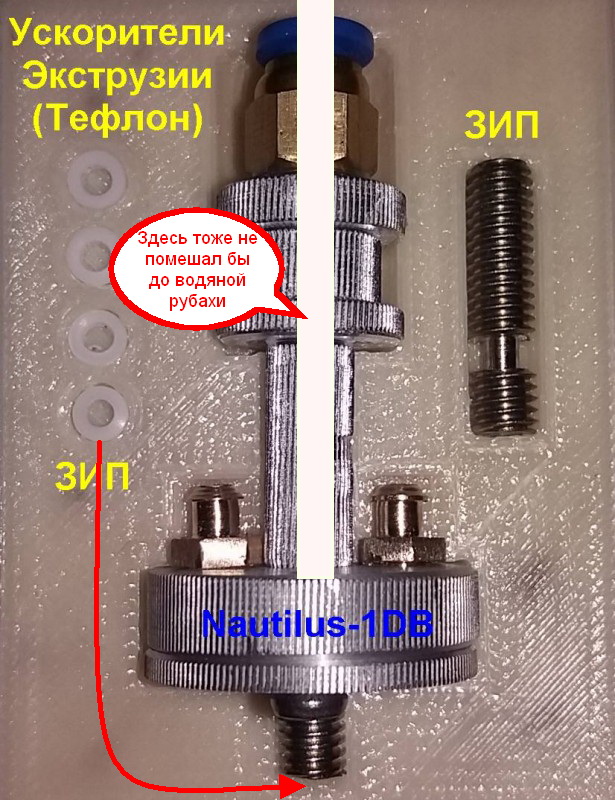

Не пойму куда тут тефлон-то? По идее должно быть без всяких расходников, чтобы собрал и век не разбирать.
Если что, тапками не кидайте, я не особо в теме
- Благодарил (а): 334 раза
Re: СВО FAQ

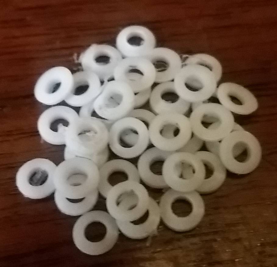

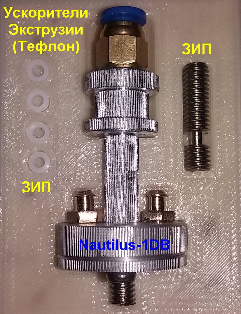

Шайбочка тефлоновая вставляется между соплом и термобарьером, это Роберт объяснял в тех темах, которые потом поудалял. Типа уплотнительная прокладка+доп.барьер для тепла. Кстати, возможно и с "классическим" е3д с цельнометаллом этот лайфхак помог бы, но тефлоновой трубки 2х6мм в наличие нет, чтоб шайбу отрезать.
Также было бы неплохо, если б боуден доходил как минимум до начала водяной рубахи, а лучше - почти до перешейка. Трение прутка по металлу всяко больше, чем по тефлону, хуже от этого точно не будет

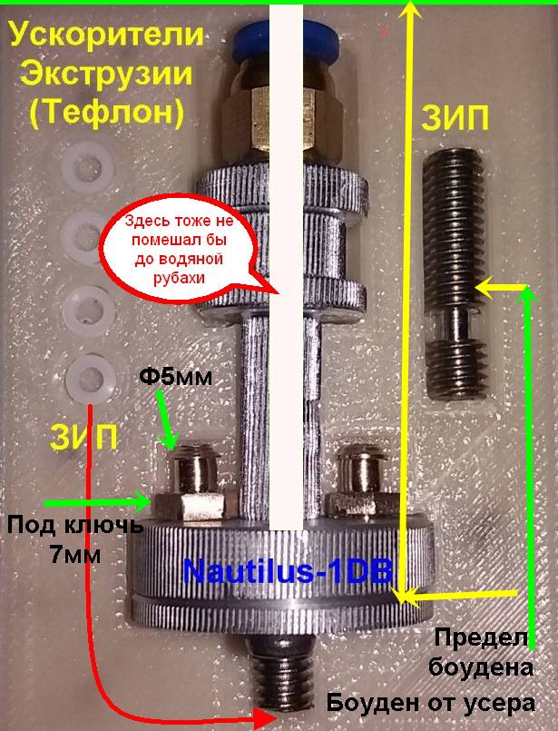

Такие дополнения к инфе. См фото.
Боуден Ф4ммх2мм от пользователя вводится в фитинг и заталкивается до упора в нижнюю показанную точку термобарьера
Узел на это готов и испытан.
Тефлоновые шайбы можно так же использовать так же на е3д, к экструзии 500мм/мин дополняется 200мм/мин производительность. Испытано!

необходимо использовать 5мм шайбы так как отверстие резьбы М6 кубика можно без особого труда положить именно такой диаметр шайб из тефлона
Далее, сопло стягивается по холодной и после разогрева нагревателя до 200Ц доплнительно стягиваем сопло на 1/4 оборота что приводит к плотному прилеганию сопла к кубику и к тефлон прокладке одновременно. Зазор меджу соплом и кубиком надо убирать до 0 для полной теплопередачи и развития названной выше производительности.
