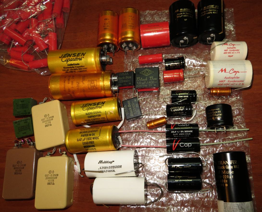

Про кондеры - вот кстати очень хороший тест, с рейтингом. Почти со всем согласен, ну за исключением собственных предпочтений. Я любитель конденсаторов Мундорф - а очень много народа их просто не переваривает. Готовить не умеют.
http://www.humblehomemadehifi.com/Cap.html
И наши (Российские) конденсаторы в этом тесте на довольно хорошем месте располагаются.
