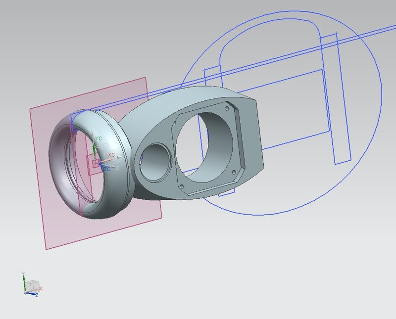

И подиумы для динамиков как-то так в Тинкеркаде за 5 минут рисуются:

Да не надо, начал уже сам рисовать.
