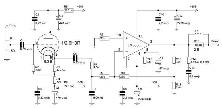

Наткнулся на такую китайскую схему

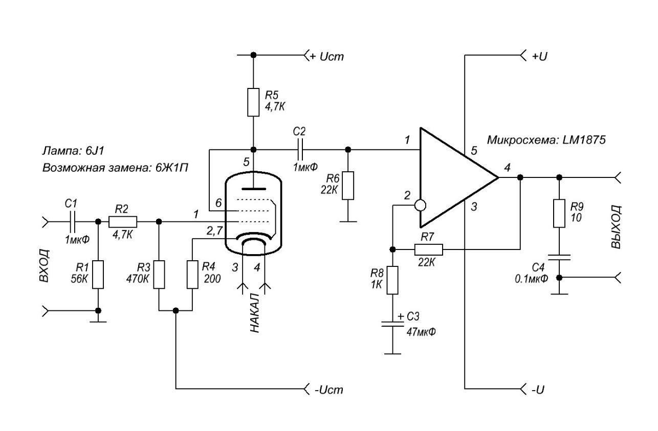

Есть ещё такая схема
6н3п+LM3886 1.JPG (40.59 КБ) 20249 просмотров
Только совсем не понимаю, зачем этим микросхемам ламповый буфер?

Я тоже не понимаю. Давно забросил эту тему.
Хотя, в своё время, с удовольствием поэкспериментировал. :)
