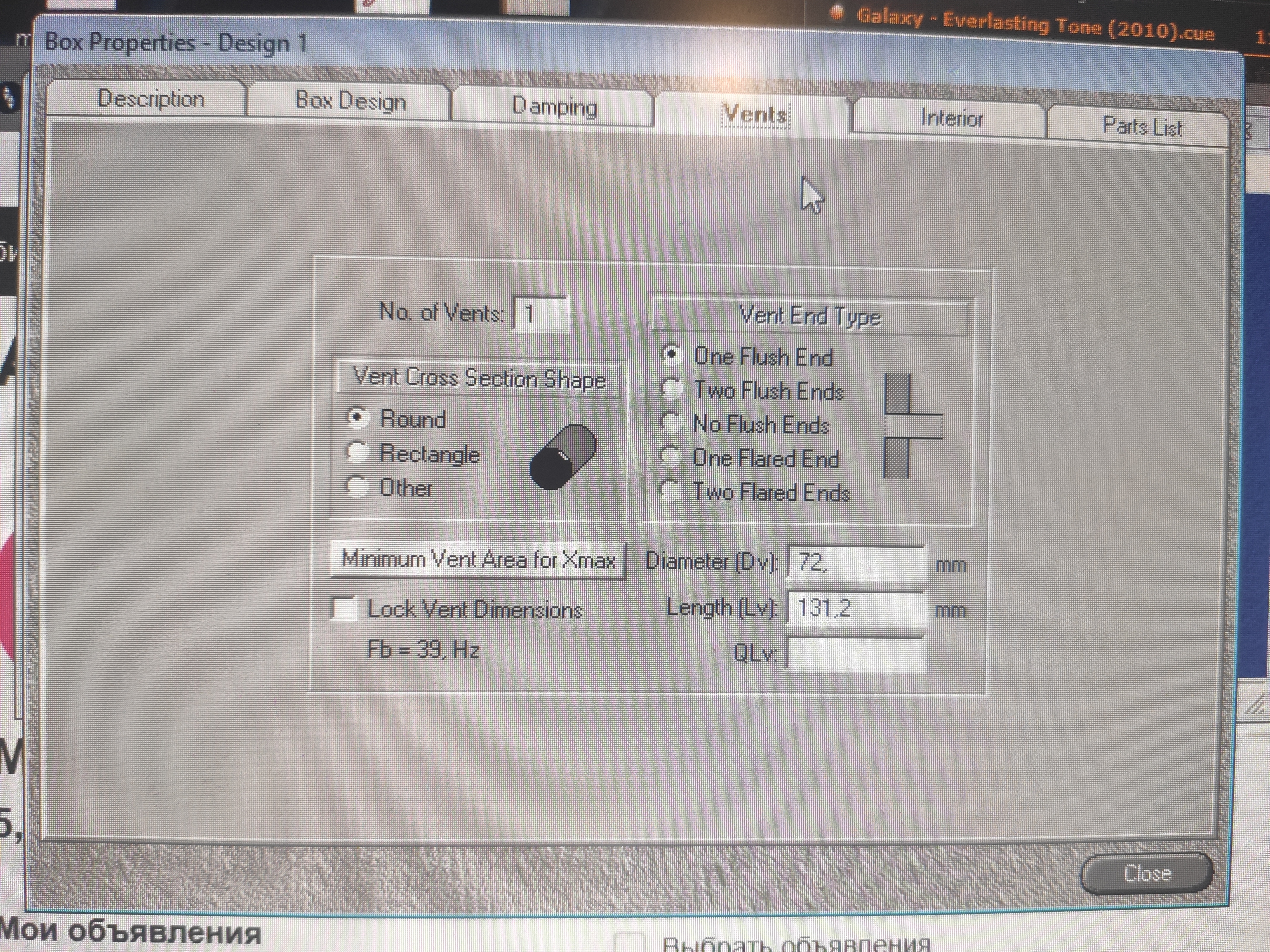

Кстати, вытащил для прикола фазик из своей колонки. И он оказался... длиной 160 мм минус 16 мм толщина передней панели = 144 мм внутри колонки.
Хотя, общая длина канала получается 160 мм. Низы при этом достаточно сочные и быстрые.

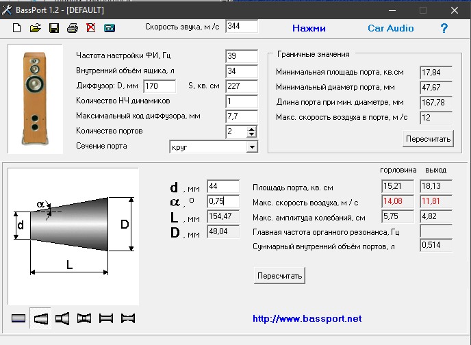

В планах был переезд в напольные корпуса с портами на одной конусной трубе, чесались руки и напрягали провалы с горбом, начал выяснять причины, наткнулся на статью о конусных портах, вытащил, измерил, там получилось 44 вход и 48 выход, бассбокс конусные не считает, средний ввел 46, по расчетам вышло 146мм. Сейчас нашел более продвинутую программу по расчету портов разной геометрии и в ней получилось 154,47мм при 39гц и 34л. Получается, что сейчас они настроены на +-40Гц. С того момента сменил усилитель и цап, затем и операционники в цапе. В общем колонками доволен, ничего подобного до этого не слышал, любые изменения в тракте сразу четко слышны. Звук до мурашек, кристаллические ВЧ, воздух на СЧ, Структурные миды, все послезвучия, сцена, образы, эффекты, все как на ладони ни это-ли показатель :D :idea:

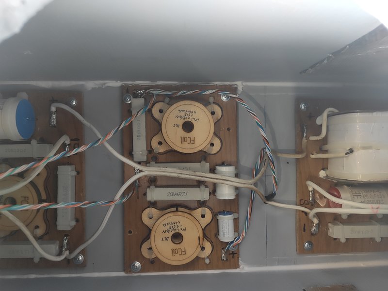

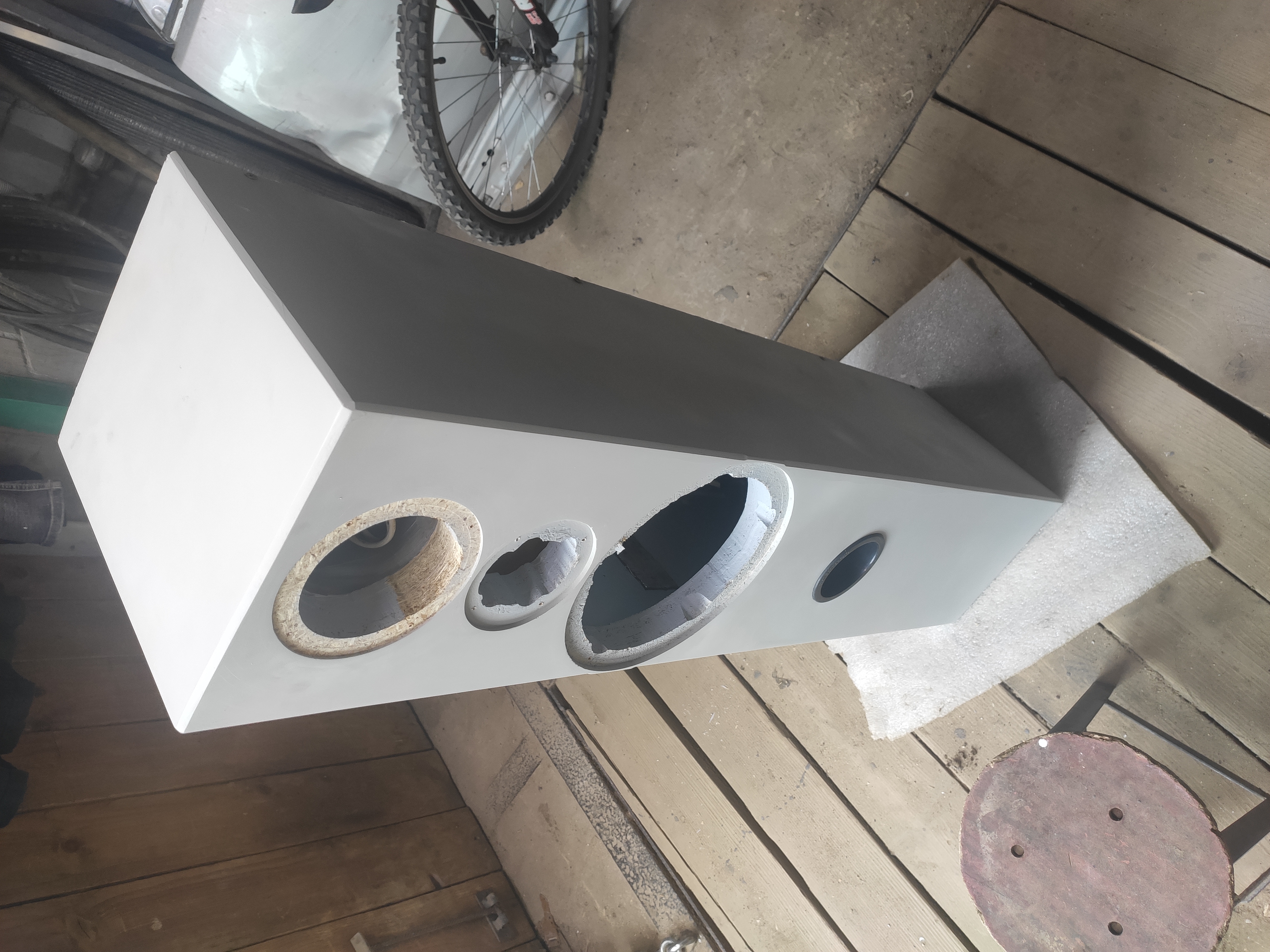

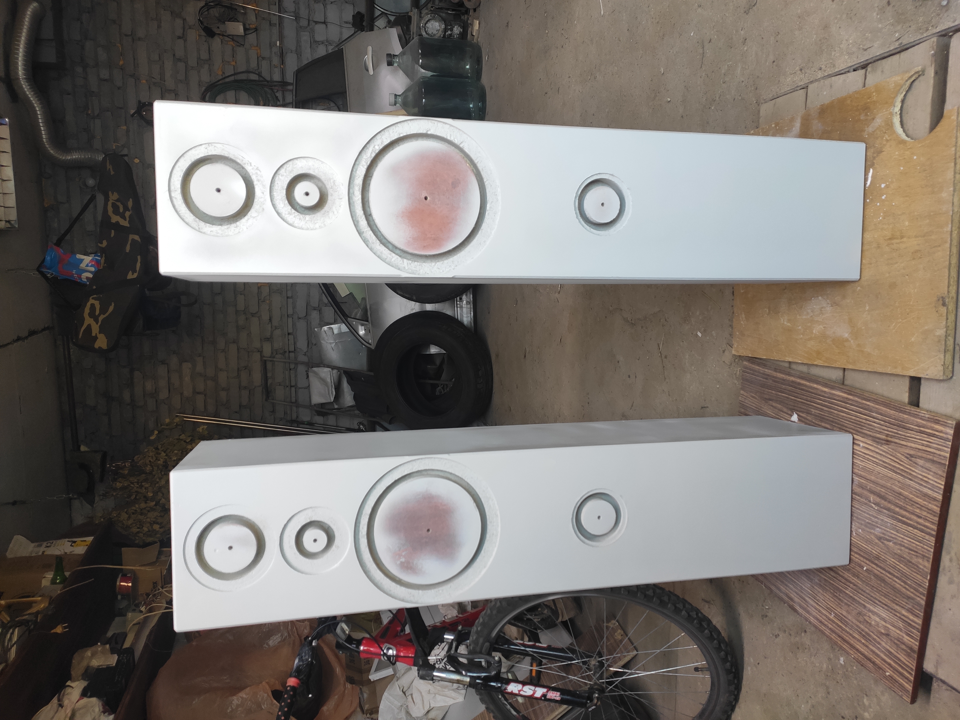

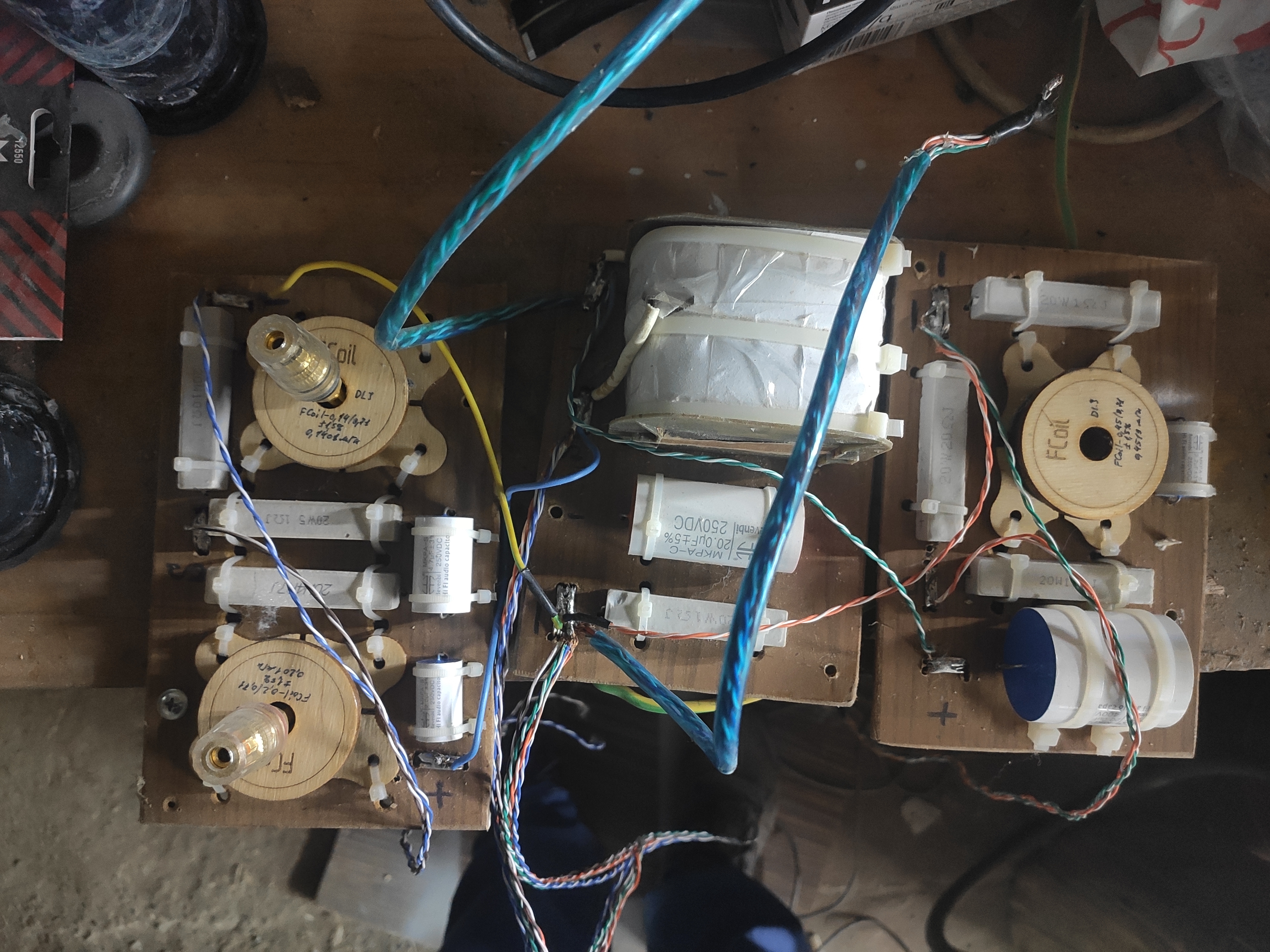

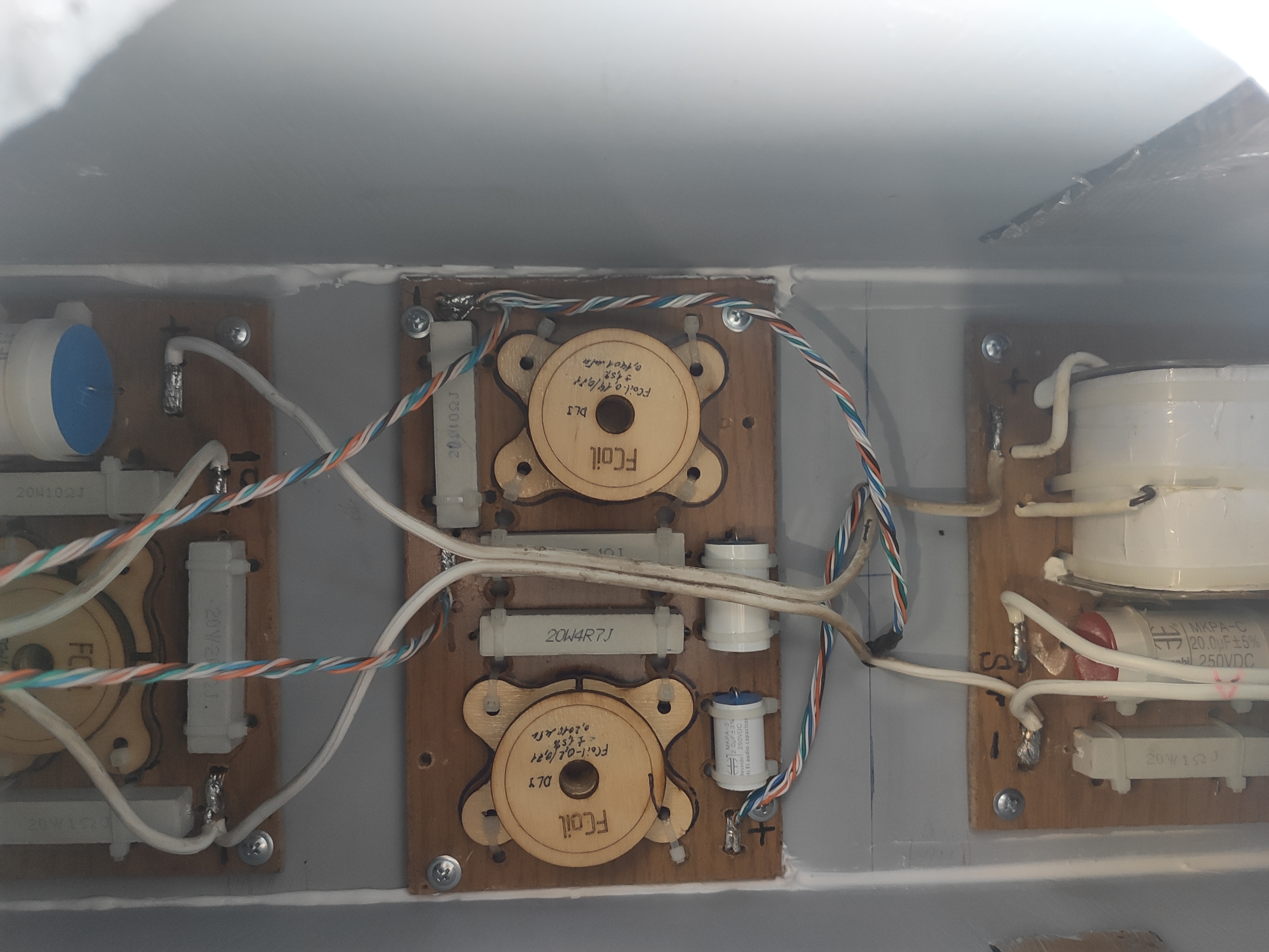

Непрочитанное сообщение Maxnrg » 26 апр 2024, 20:26
