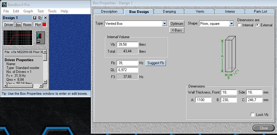

Единственная поправочка, ФИ я рассчитывал в двух разных программах и на фото бассбокс он был 131мм, а в другой, не помню сейчас название получалось что-то около 150-160мм, оставил этот вариант с перспективой укоротить, если не устроит, но все устроило))

Фи расположил выше с одной стороны исходя из особенностей изначального проекта, с другой, если что-то пойдет не так. накидать кирпичей вниз и получить по сути те же 30 литров без необходимости городить подставки.

Подозреваю, что тут значительно больше 40 литров. Потому что оказалось, оно и в полочном варианте 40 литров было. Недавно пересчитывал этот проект как раз по-поводу напольников, и вот что получилось:
Думал ошибка, но давайте тупо внешние размеры перемножим в дециметрах и получим 5.4 х 2.6 х 3.16 = 44.3664 л. Отсюда можно сделать вывод, что БассБокс частенько косячит с расчётом объёма, и его надо вручную проверять. При Vas=50.16 40 литров это идеальный объём, чтобы немного "подпереть" динамик по Qms. Дальше "вата" в звук добавляется. Ну и максимум без "ваты" можно до 50 литров увеличивать, а это ни то ни сё для напольников получается. Проверил генератором https://www.loudsound.ru/generator/, они в полочном варианте от 30 легко играют. Решил оставить, как есть.

40 Там) Ваты нет. С вычетами объемо кроссовера и сч 1.5л

Давайте вручную внешние размеры перемножим в дециметрах 11 х 2.3 х 2.46 = 62.238 л.
Так что фактически там литров 55. И это, действительно, предел без "ваты".

Ладно, завтра все замерим) Я по слуху изменения описывал, хз сколько там реально, но помещение и уши одни и теже) Это у меня один из сохраненных проектов и измерения экстернал в том варианте, что прикрепил, в общем дсп 18мм, передняя стенка двойная+ и кроссоверы+ 1.5л минимум это сч.

Ай, чего ждать, вот он метр) Итак: фронтальная часть 22.5, глубина 25.7, высота 117

Перемножаем, получаем 67.65525. ;)

Аутсайд. - 36 фронт -18 остальные. - 1.5л объем сч трубы - кроссоверы. Я хз, доверился расчетам проги, что получается, она коряво считает? :o Ладно, это следует уточнить :shock:

В общем, косячит иногда БассБокс при расчёте объёма, надо его вручную проверять.
Но графики при этом правильно рисует. Я сам такой был :o , когда этот косяк заметил.
