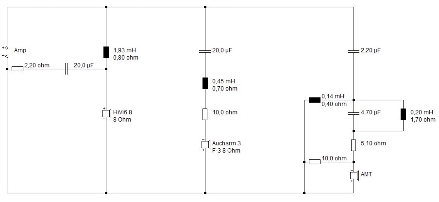

3D-SPrinter, Доброго времени суток , я нашёл ваш отзыв по ВЧ AMT Air Motion Transformer на Али , вы пишите что его в двух полоску нельзя . А если вот с этим подружить : https://ru.aliexpress.com/item/Dongguan ... 4dca3VDX6R , можно хорошо состыковать ? (нужны узенькие АС) . Можно и его старшего брата рассмотреть (где то видел у вас его в рекомендациях : https://ru.aliexpress.com/item/Audio-La ... 1663TSgmRi ) . В принципе по низам мне много не нужно , главное что бы с 60 - 70 Гц. играл хорошо , ровно и детально . А ниже дополню небольшим сабвуфером в ЗЯ ( второй год новый REL стоит без дела скучает) .
Re: Hi-Fi компьютерные колоночки от SPrinter 3d-Sound
Непрочитанное сообщение 3D-SPrinter » 14 июл 2018, 14:22
alex777, приветствую! Тут, знаете ли, у всех свои вкусы и свой опыт. Потому могу рекомендовать "сугубо ИМХО".
На мой взгляд, АМТ (Хейлы) с алишки штука весьма деликатная, и могут нормально играть только от 6-8 КГц с фильтром 4-го порядка. Т.е. в хорошей трёхполоске с хорошим шириком на СЧ. Так же для АМТ нужен достаточно серьёзный источник и усилитель. В любых других применениях категорически не советую - только "грязь" в звуке от них будет.
Двухполоску на Аудиолабс лучше сделать с шёлковыми пищалками с пулей, как в мини-комповых колоночках. viewtopic.php?f=30&t=341&start=405#p26735
Там и своё мнение про домашние сабики высказывал viewtopic.php?f=30&t=341&start=390#p26482 .
ЗЫ. Собственно, вот окончательная схема кроссовера Комповых колоночек-2. По-другому подключать АМТ не рекомендую.
