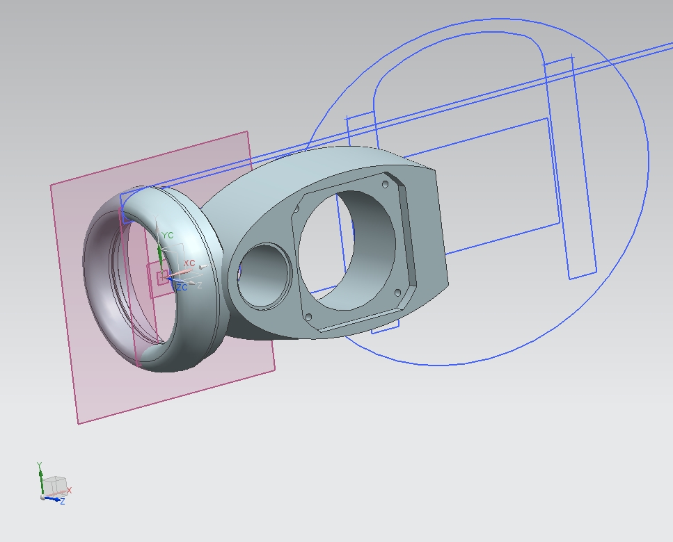

И подиумы для динамиков как-то так в Тинкеркаде за 5 минут рисуются:

Непрочитанное сообщение lopuh » 09 окт 2019, 17:37
09 окт 2019, 16:44
Я тебя умоляю... Трехдюймовому дину литр за глаза при любом раскладе.
Ну убедили, не буду стараться объем раздувать, как закомпонуется- так и будет...
09 окт 2019, 16:51
Могу даже модельками крышек для кан-трубы поделиться (это для аккумулятора лодочного моторчика).
Да не надо, начал уже сам рисовать.
