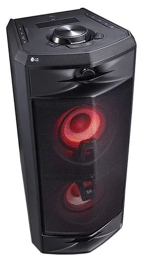

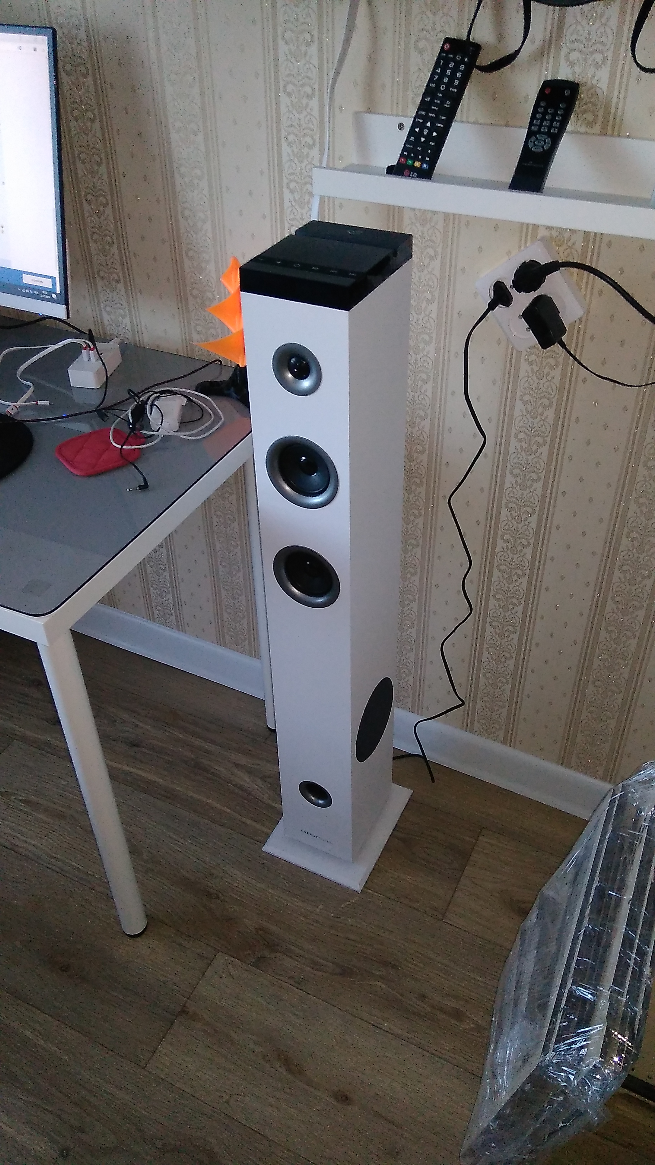

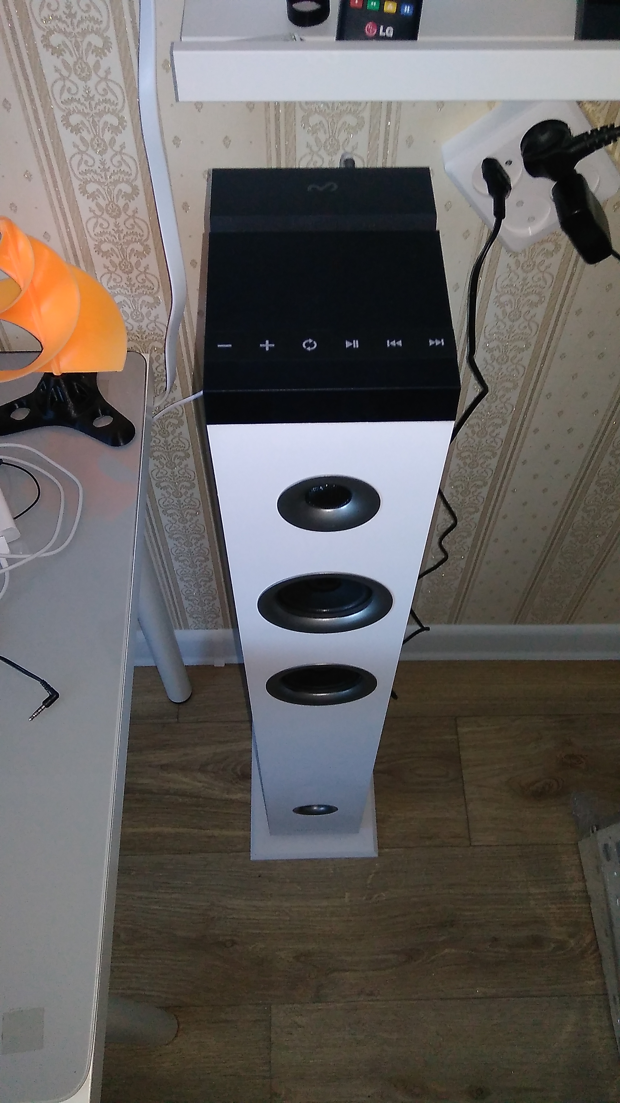

Господа, приветствую! Можно мне тоже присоединиться со своей хотелкой :D я тоже люблю звук, и желательно почище, до уровня знатока HiFi/HiEnd я конечно не тяну, да и не стремлюсь. Хочу получить продукт который приятно послушать, причем нестандартной конфигурации. Написал Андрею, он предложил вынести на общее обсуждение.

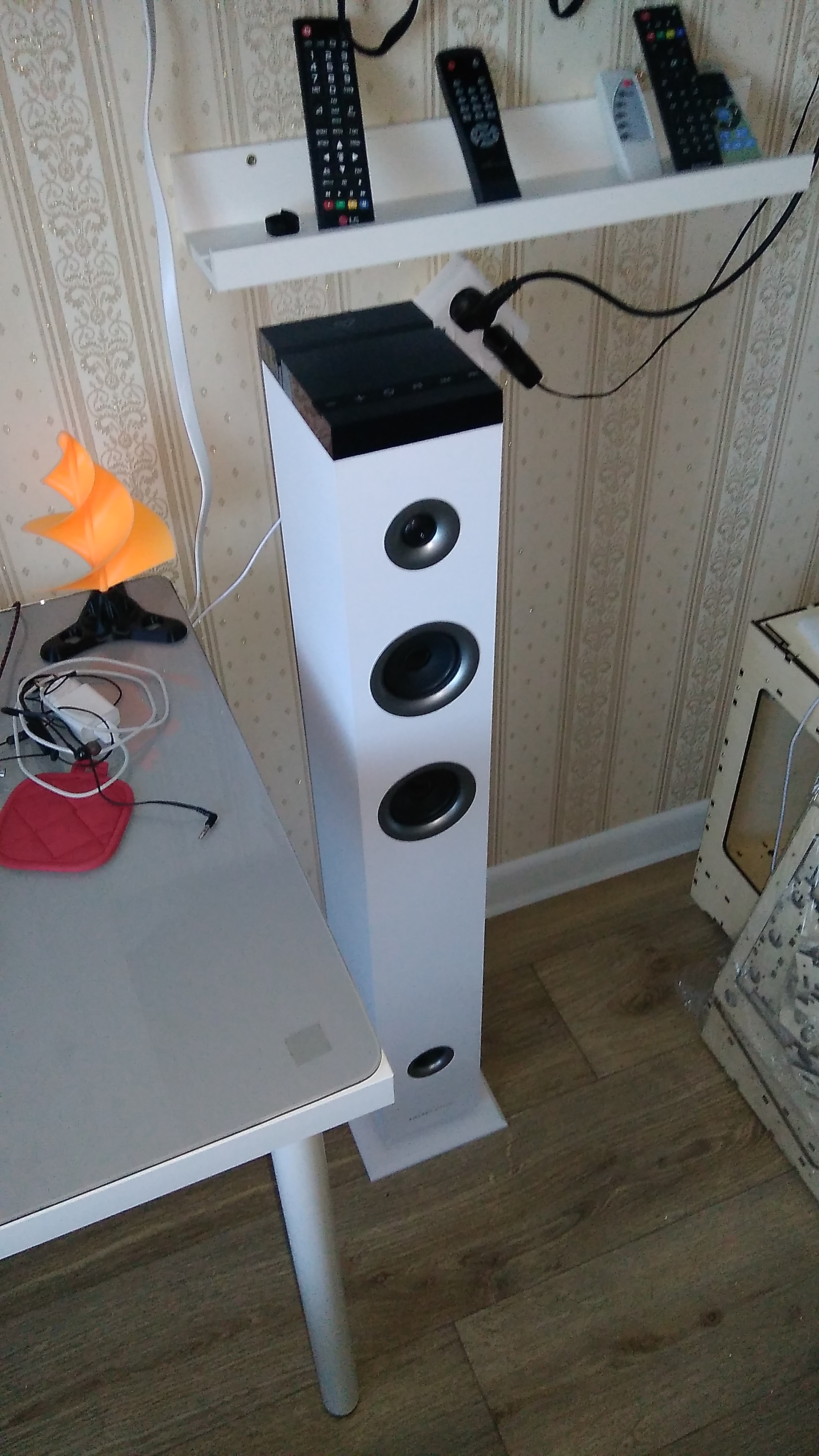

Предыстория чтоб было понятно зачем именно такое: комната белого оформления (готовимся к рождению второго), минимум проводов, все в одном дабы вся система не стояла по частям по всей комнате. в днс был куплен сей агрегат за 7т.р., на фото ниже. и смотрится красиво, и функционал по источникам воспроизведения много (блютус, карта, флешка, два aux), минусы все прелести рубят на корню - звучание шо песец (вообще не ожидал - фоняще/шипящее нечто играющее невнятно что) и высокочастотный писк (особенно при подключении блютус) который у меня вообще отбивает всякое желание включать колонку :D
Почитав темы Андрея, задумался сделать сам эдакую единую башню/колонку с ВЧ/СЧ или с ВЧ/СЧ/НЧ громкоговорителями и со встроенным усилителем, т.е. "башне" нужно только питание 220 и сам сигнал (с компьютера, в идеале конечно чтоб еще с флешки или с блютуса). Мощность небольшая - для одной комнаты/квартиры, соседей "прокачивать" не собираюсь. С изготовлением корпуса проблем никаких - есть опыт, делал когда то сабвуферы для авто, и фанерные, и стелсы из стеклопластика. Хотелось бы посоветоваться с опытными товарищами по начинке - излучатели, усилитель. Бюджет не чтобы большой, планирую по частям покупать/собирать. Хотелось бы в 20т.р. уложиться

есть готовые стереосистемы, согласен, одно время присматривал их, но они все же сделаны в сторону долбежки, мне же нужно в сторону качества звука + у них много мне не нужного, типа светомузыки, финдиперсовых крутилок и прочего, да и к пластиковым корпусам я отношусь мягко говоря со скептицизмом. да и вид мне не нравиться, хочется чего то строгого, паралельно/перпендикулярного. взглянул на али, есть предусилители с блютус, тогда нужен еще нормальный чистый усилитель и громкоговорители, например также как в моей белой - 1 ВЧ + 1 или 2 СЧ + 1НЧ, компановка можно также.

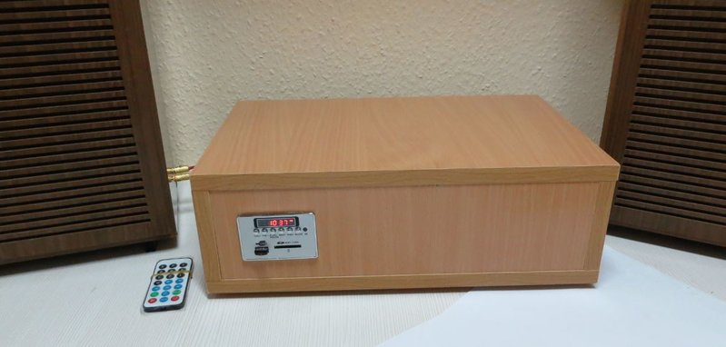

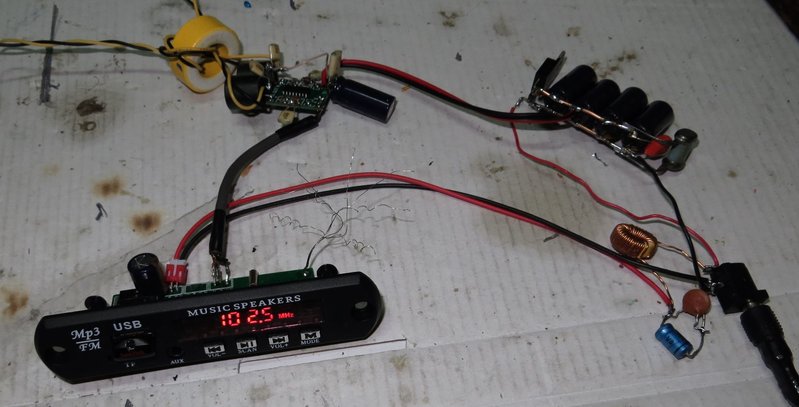

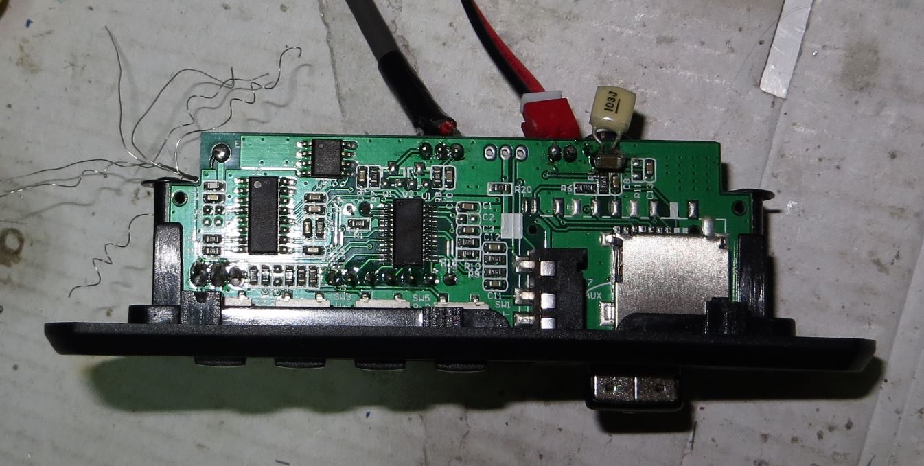

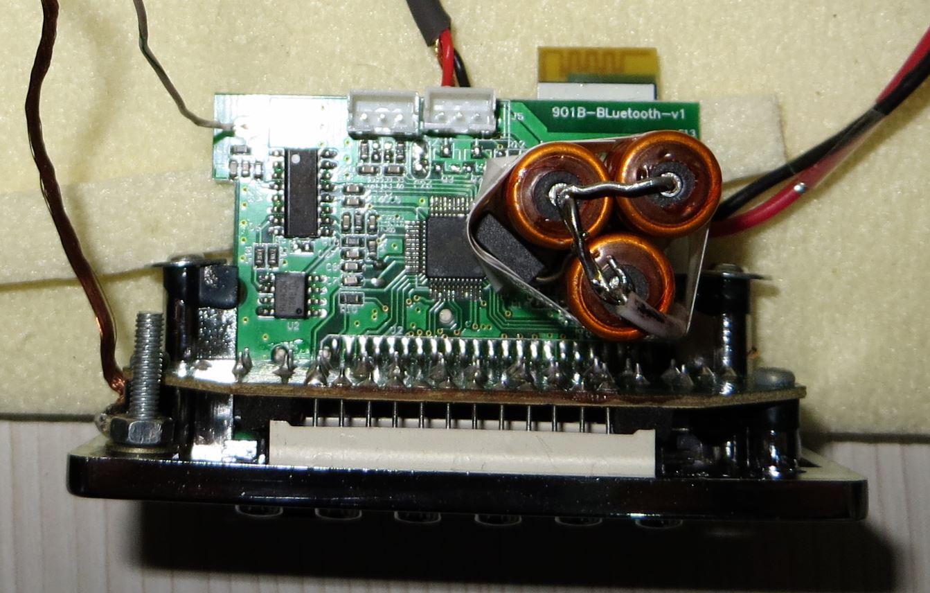

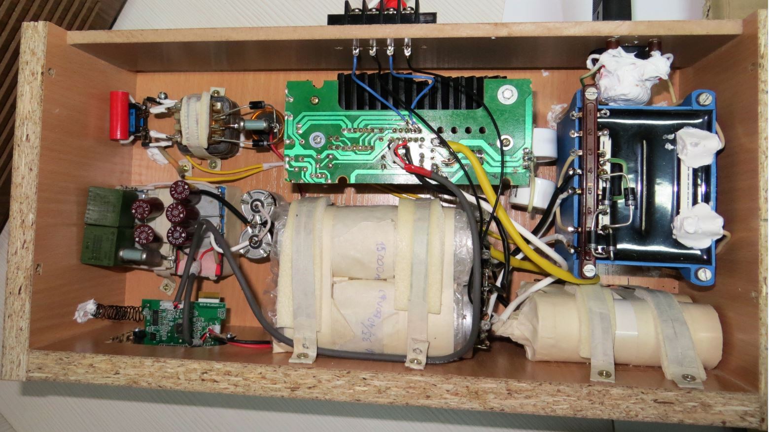

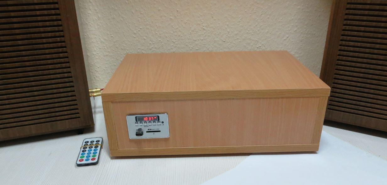

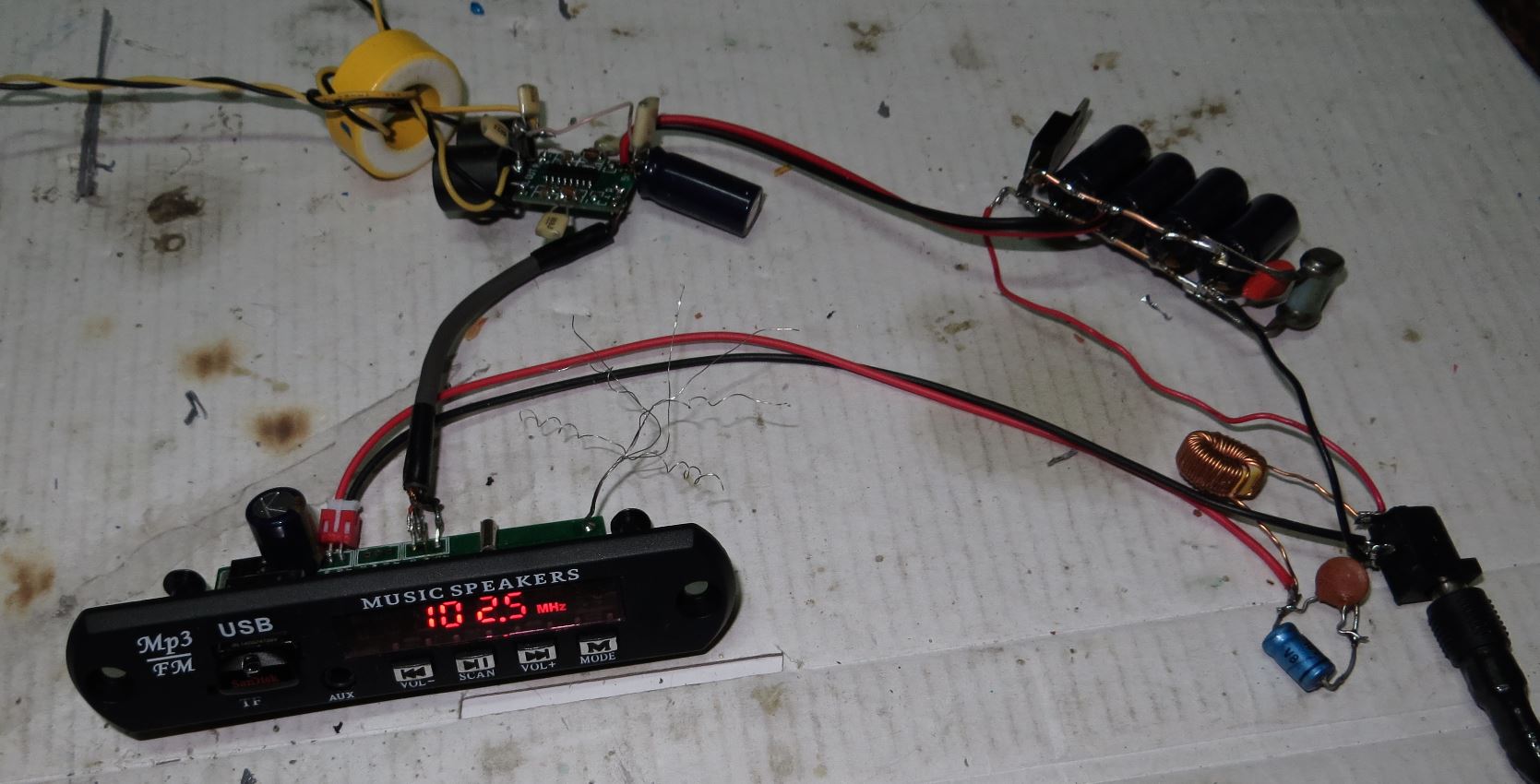

Продаются вот такие блоки - за 250 -400 рублей (зависит от наличия блютуза и других составляющих на плате) с ПДУ, флешкой ФМ-радио, линейным входом.

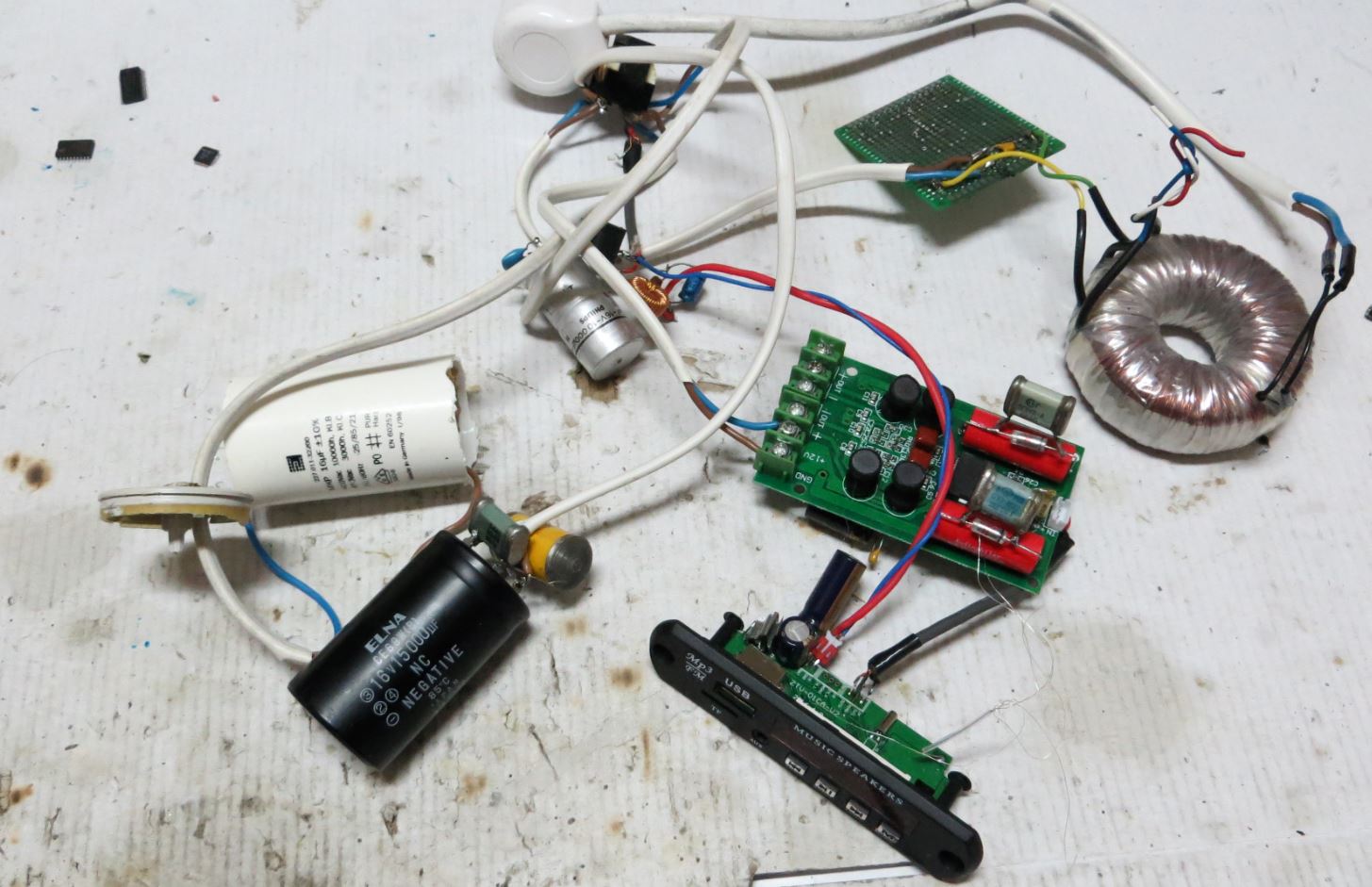

Вот такую штуку делал на TDA7265 несколько лет назад - по себестоимости меньше тысячи рублей - усилитель из немецкого Hi-end телевизора. Под колонки телефункен.
Сейчас решил попытать цифровые усилители купил Такой же блок только без блютюза - за 250 рублей
Крайний вариант с наиболее оптимальным цифровым усилителем. Только напаял шунтов звук немного поправить. Играет очень даже достойно. НО начинать надо с акустики и под получившуюся акустику подбирать усилитель. Я , например, пять- шесть типов усилков пробую, а потом лучший усилитель уже под свой вкус допиливаю. Просто акустика может быть "яркая" - тогда усилитель нужен "глуховато-вальяжный", может быть наоборот - Акустика может быть "Тугая" , тогда нужен "яркий усилитель. Например , цифровые недорогие усилители хорошо играют с недорогими китайскими динамиками, а если к этим усилкам подцепить высоко качественную акустику, то полезет ВЧ-мусор и уши в трубочку завернутся. А если к качественному усилителю подцепить китайскую акустику, то получим просто глухой низкопробный звук. То есть акустику и усилители надо подбирать друг под друга.
