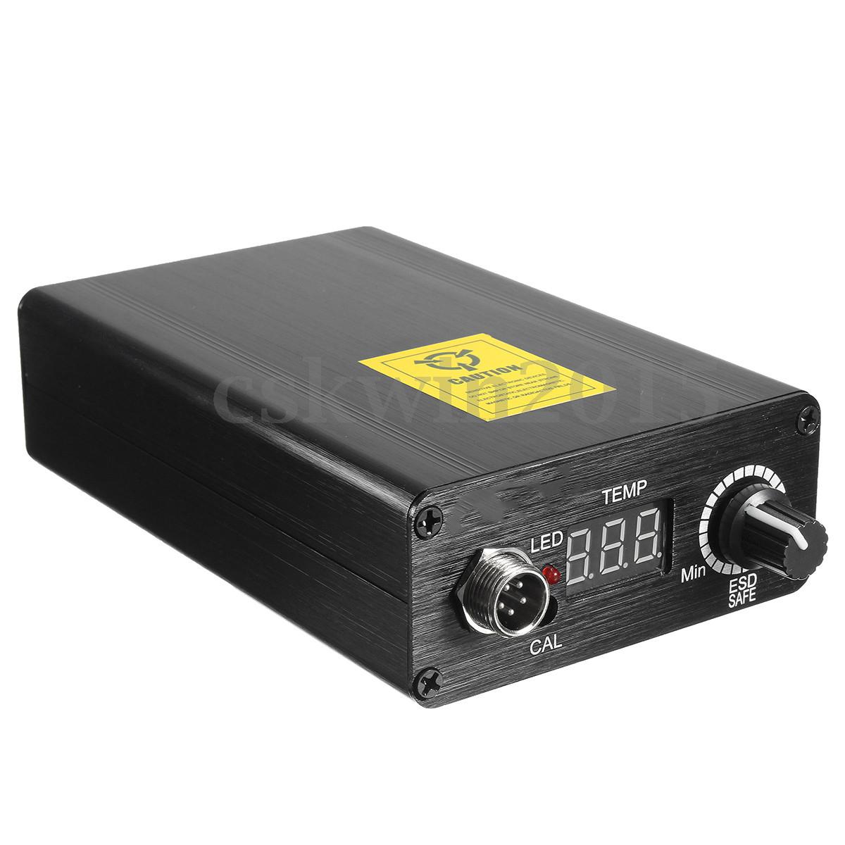

Для пайки электроники почти нельзя. Надо хотя бы такой заказать https://ru.aliexpress.com/item/c60w-cxg ... autifyAB=0
А ещё лучше такой же Xytronic https://www.protehnology.ru/cifrovaya_p ... power_169d . Очень надёжная штука! У меня уже лет 10 трудится (несколько лет почти круглосуточно).
Или китай подешевле и даже с феном! https://ru.aliexpress.com/item/BGA/3284 ... autifyAB=0 Только ломаются они частенько.

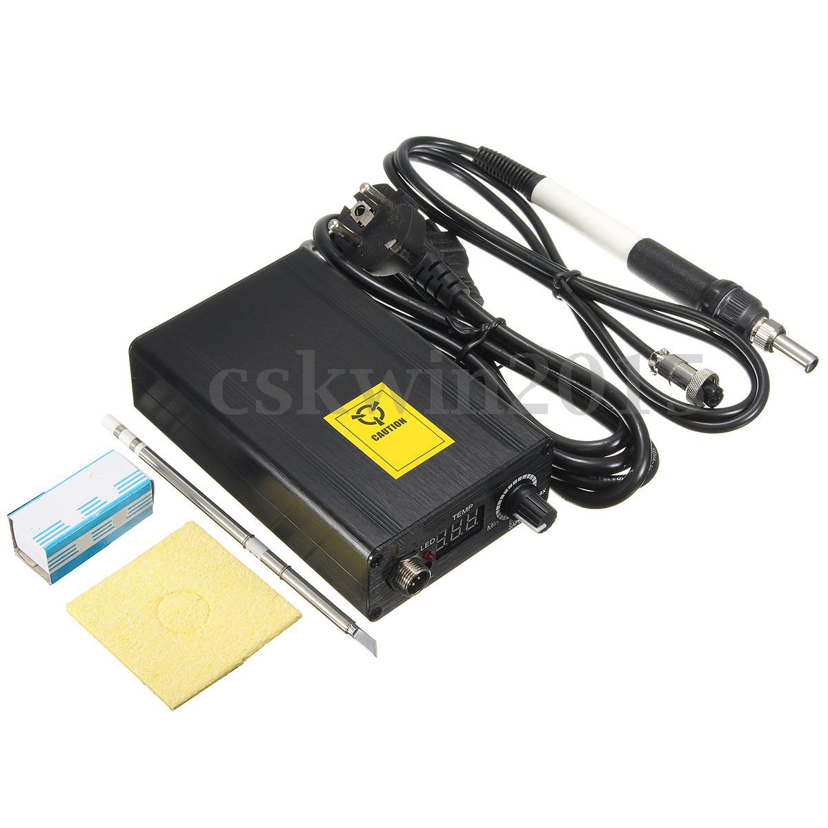

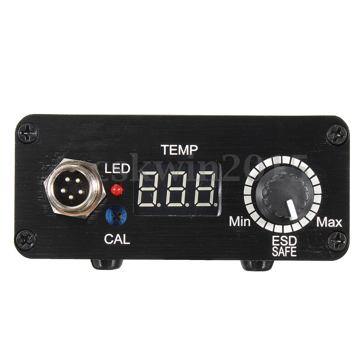

Лучше купить паяльную станцию Т12, пару лет пользуюсь. С японскими нагревательными жалами. Очень доволен.

Паяльная станция Т12 Модель: 491017
https://ru.aliexpress.com/item/T12-Digi ... autifyAB=0
Набор жал:
https://ru.aliexpress.com/item/5-T12-Ha ... autifyAB=0
Китайское описание:
Размер 138x88x38 мм
Вес машины: около 0.7 кг
Рабочее напряжение: ac100-240v (стандартный штекер EU)
Диапазон регулировки температуры: 150-480 градусов
Мощность: 72 Вт
Основные операции:
1: Поворотный энкодер корректирует температуру, 1 градус - медленный поворот; 5 градусов - на быстрый поворот.
2: короткое нажатие клавиши энкодера, чтобы войти в сон, любое действие на энкодер или ударную ручку будет выходить из сна.
3: двойной щелчок энкодера среднего ключа, чтобы войти в усовершенствованный режим, любые действия энкодера выйдут из этого режима.
4: в спящем режиме, долго нажмите клавишу MID, закроется, re-power или короткий нажмите на среднюю кнопку для загрузки.
5: войдет в режим сна в течение длительного времени без использования (по умолчанию 5 минут), при длительном использовании не будет использоваться режим мягкого отключения (по умолчанию 30 минут)
Использование главного контроллера STM8, новый дизайн, новая концепция дизайна, Новая архитектура архитектуры
Точный контроль температуры, вторая температура восстановления, снижение потребляемой мощности управления, плата управления более не нагревающаяся

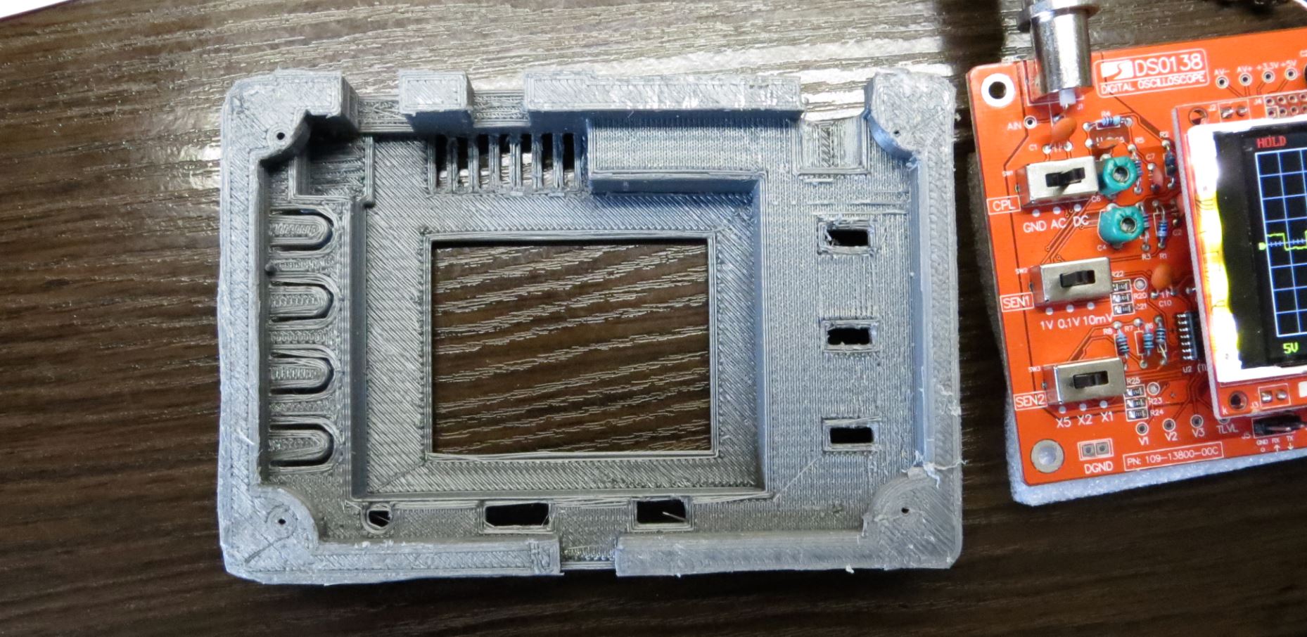

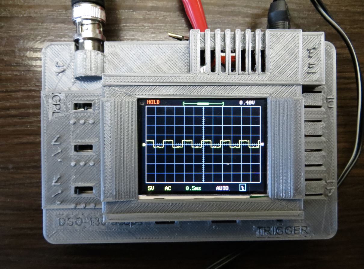

Ну с осциллографом сейчас очень просто - купить какой-нибудь КИТ, например DSO138 или другой подобный - сейчас есть уже по новее наборчики. Напечатать на 3Д принтере корпус и делов-то. Генератор сигналов - не надо, есть компьютер со звуковой картой - какие хочешь он тебе сигналы сгенерирует -программ множество. Микрофон спаять самому, тоже совсем не дорого, а вот научиться с ним обращаться - это да потруднее будет. Ну опять же если это надо будет - а надо будет, так это всё в радость сделается на раз-два.
