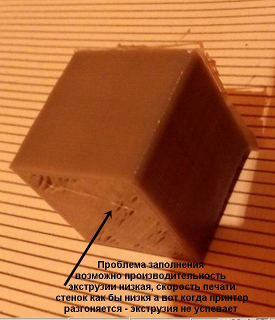

а можно посмотреть на кубик?

Re: 3D принтер плохо печатает. Anet A8
это я выполнил только вчерашние советы. на сегодняшные я еще отвечу. всем спасибо
как то так, надо промазать теплоотводы как показал выше на 1-ой странице, это улучшит производительность термобарьера. Он у вас явно отстает, не успевает

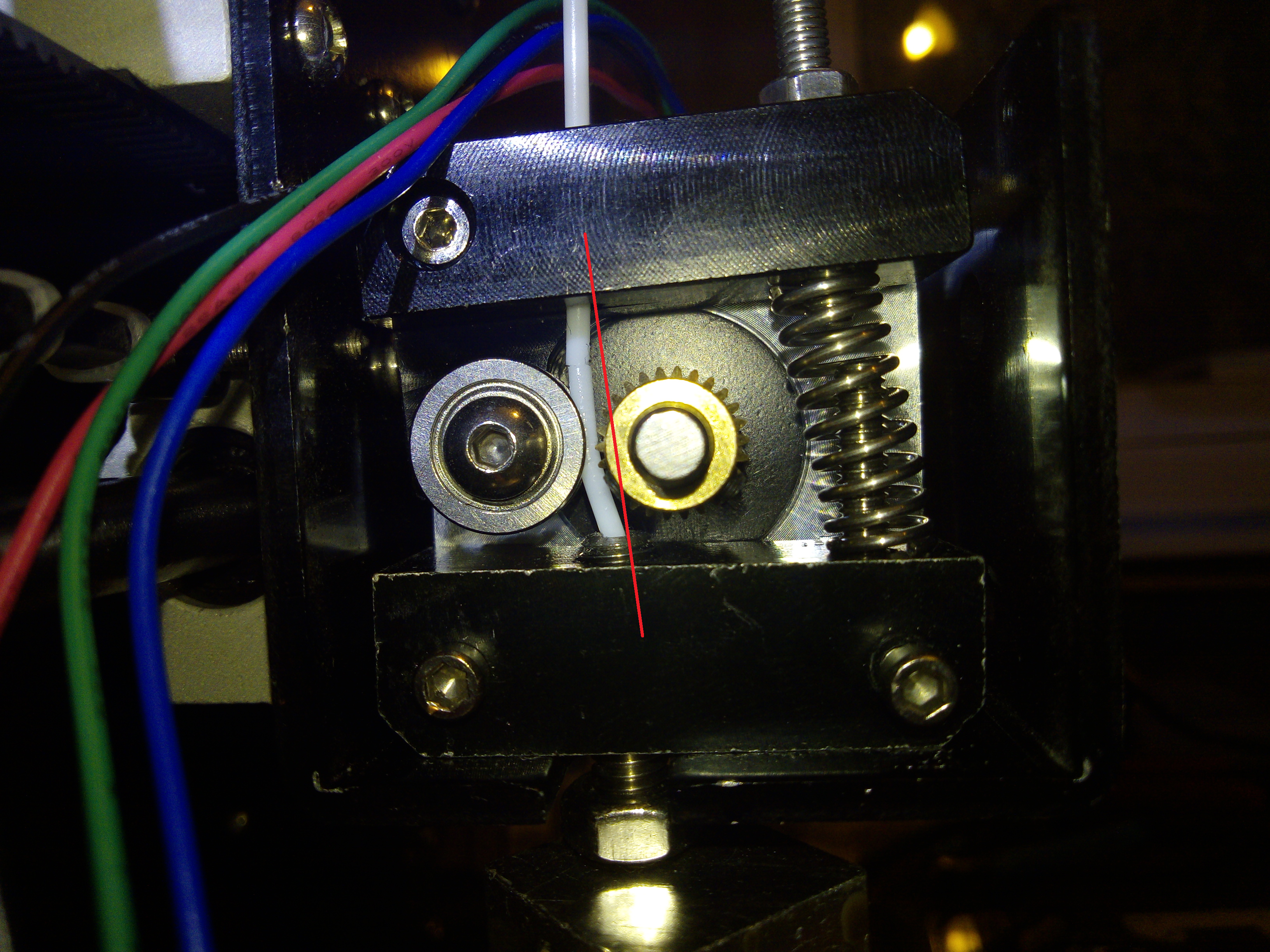

Здравствуйте комрады.
Принтер тот же anet a8
Похожая проблема с экструзией.
Кое как устраняется если ставить параметры Advancrd->extrusion width >Perimeters 200% в Slic3r. и другими работами с бубном ...
разобрал экструдер и увидел что шестерня подачи филамента сильно заходит за ось "входа /выхода" (фото) Соответственно пруток идёт на излом и мотору его трудно подавать.(А может я всё надумал....)
Даже пруток сломался как видно пока я там шурудил.
Подскажите проблема в этом ? У кого такой же принтер у вас также всё и всё ок ?
Или может китайцы не ту шестерню поставили
Китайцы он такие... могли и не ту. Будь это мое "чудо", я бы попробовал МК8 шестерню поставить (с канавкой которая) и прижать простым подшипником (без канавки). Возможно при этом придется просверлить вверху новое отверстие для подачи нитки. Так как оно сделано сейчас - явно неправильно. Но если заменить шестерню - подачу минимум в полтора раза придется поднимать, т.к. радиус пропихивающей части у МК8 заметно меньше.

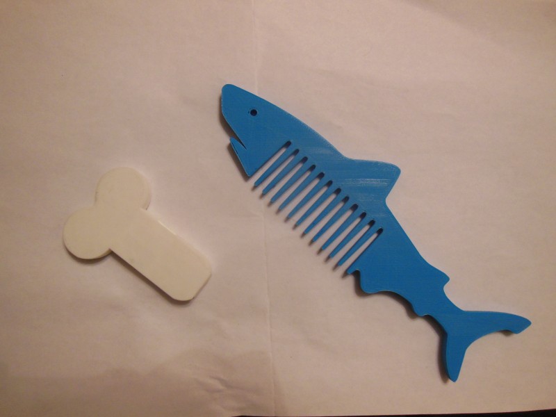

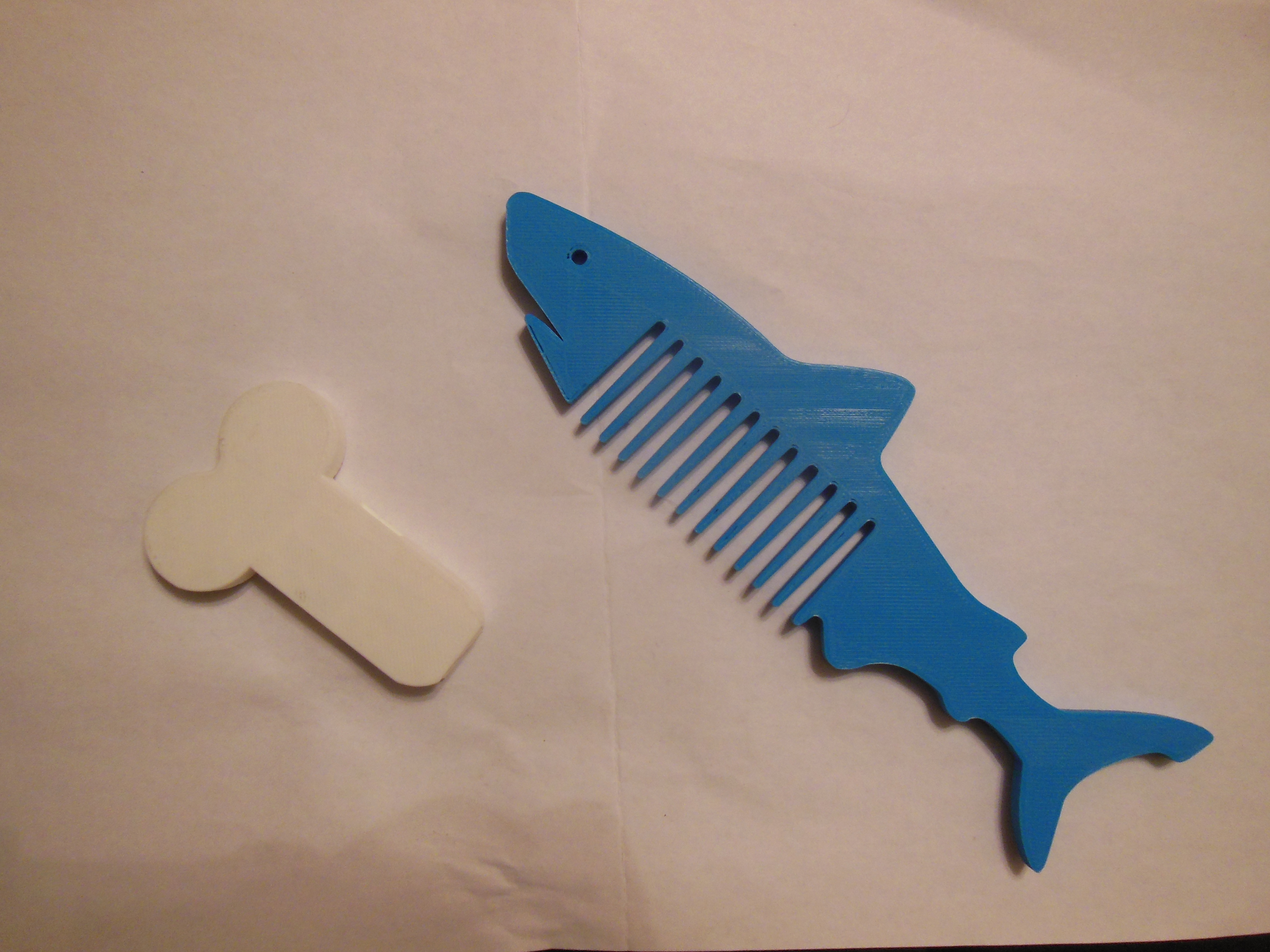

У меня Anet A6, абсолютно тот же механизм подачи. Когда радиатор стоит на месте пруток всунуть в слепую эт конечно то ещё веселье, х*й попадешь в отверстие. Но на экструзию это не влияет. Если ты видишь визуально что проскальзывает попробуй температуры добавить и проверь чтобы шестерня на валу нормально сидела, у меня когда из коробки принтер достал, она болталась не затянутая (напоминаю экструдер идет в заранее собранном виде). Ещё бывает проскальзывает когда филамент воды набрал или грязь попала.
На фото во вложении две модели:
хер-свисток
100 микрон/слой
полосок почти не видно как на фото так и в жизни
акулья расческа
200 микрон
есть еле заметные недопринты, обфиняю в этом FDPlast

Ну почему сразу "хер"? Это ж кость!
