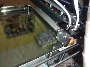

http://ter1.ru:32181/Photo/2018/2018_04 ... 012954.jpg
Действительно проблема крылась в этом. Странно что Китайский товарищ сотворил прошивку и не указал COREYX.
Сегодня напечатал первую детальку.

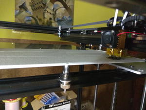

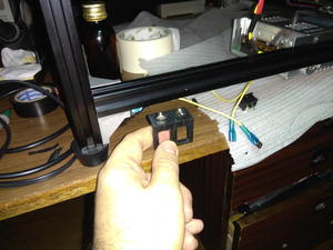

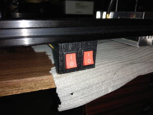

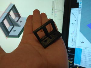

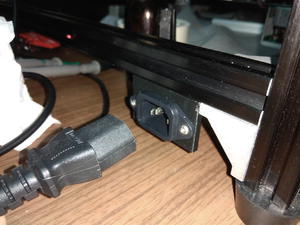

Слегка по умничал, теперь похвастаю :)
Напечатал пару нужных для нашего принтера деталек и установил на принтер:
