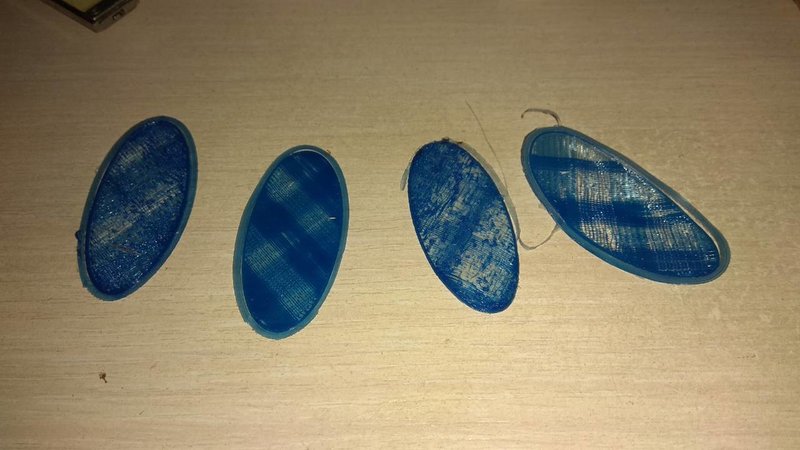

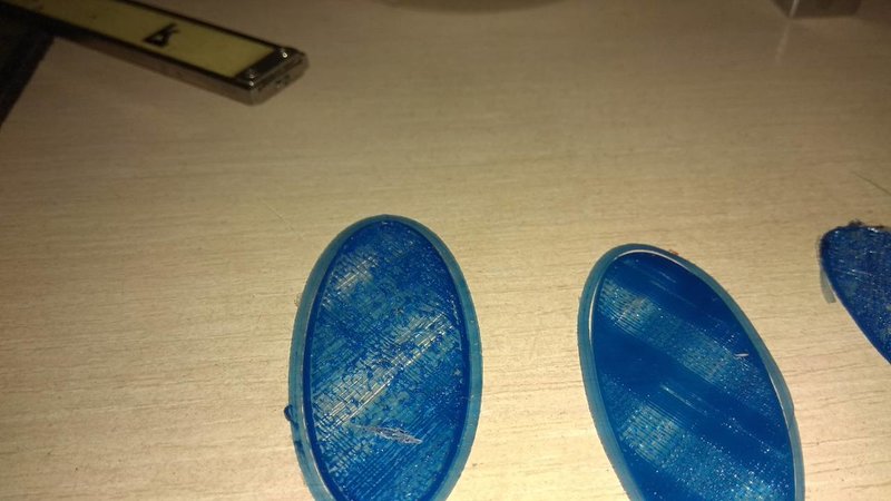

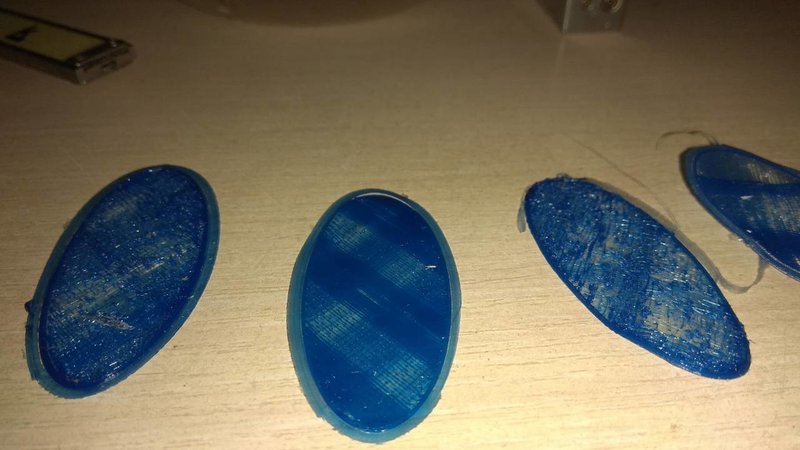

Товарищи друзья гуру. подскажите в чем может быть проблема... пользуюсь Simlify 3D . недавно принтер начал печатать полосами. в чем может быть проблема? на фото, то что получается

Проблемы с экструзией. Засорилось сопло или образовалась пробка в хотэнде. Радиатор хотэнда обдувается?

Могла ослабнуть затяжка винтом на ведущей зубчатой шестерёнке в экструдере. Надо винтик подзатянуть.
