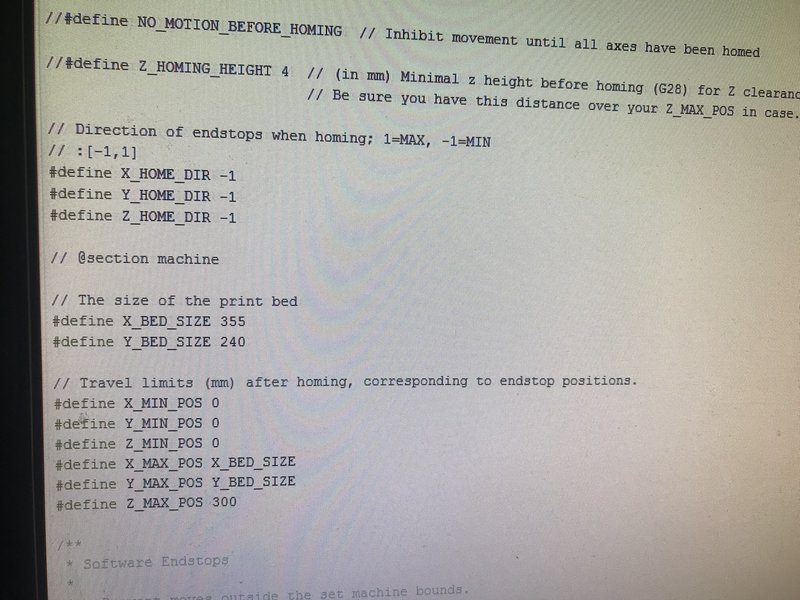

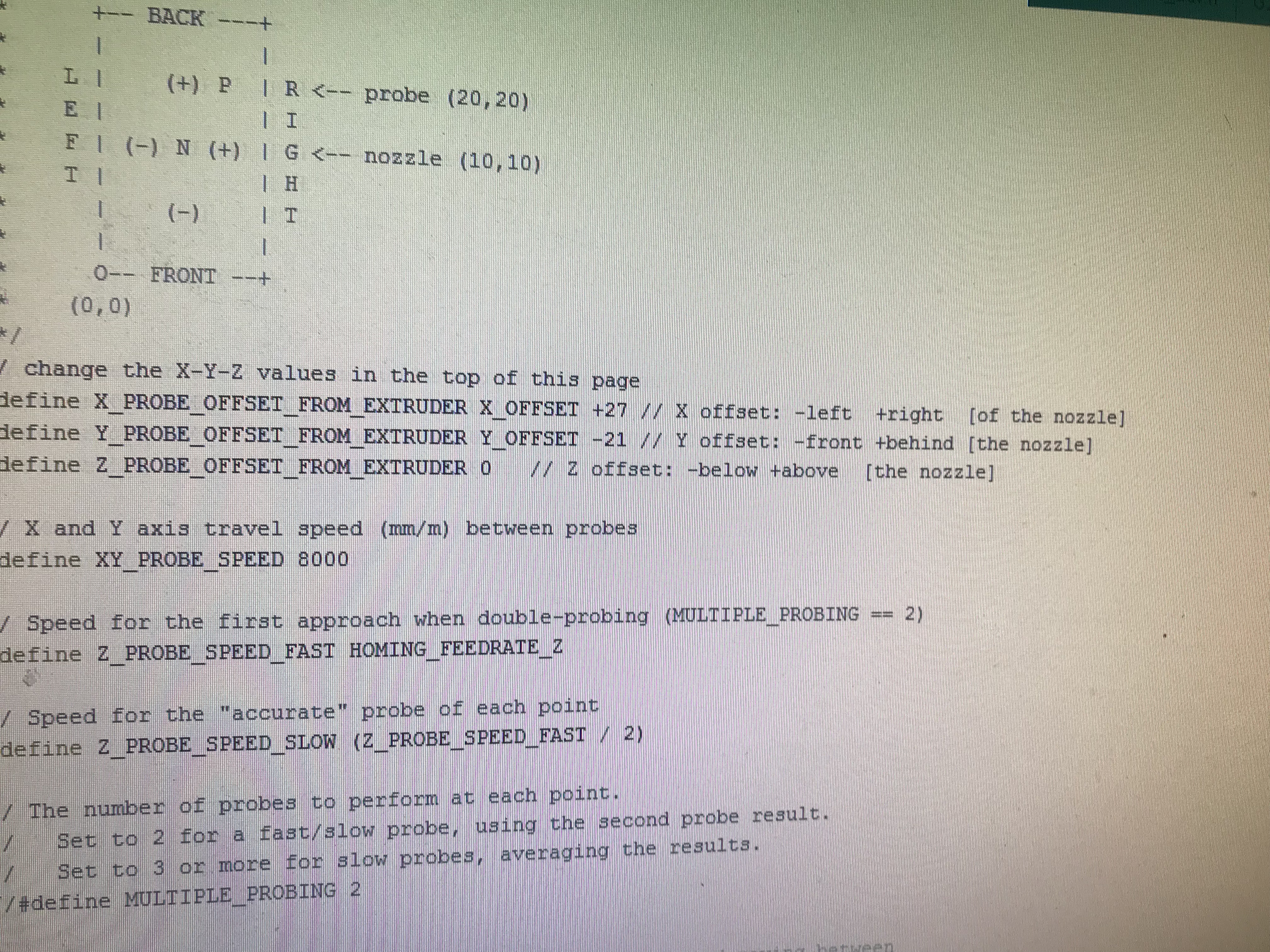

Tevo BlackWidow,tmc2208. Проблема с AutoHome и AutoLevel
Всем привет! Приехали драйвера Big Thee Tech v.3.0. и в дальнейшем столкнулся с проблемой autohome и autolevel. Как описано в мануале раскомментировал tcm2100XYZ, инвертировал двигатели, уменьшил кол-во шагов на 40,40,800. Калибровка идёт миллиметр в миллиметр, но при нажатии BedLeveling происходит непонятно что.. Прошивка проверенная.. Сталкивался кто с подобным? В какую сторону копать? Ссылка на YouTube - https://youtu.be/ZIpBXSr5cGc
