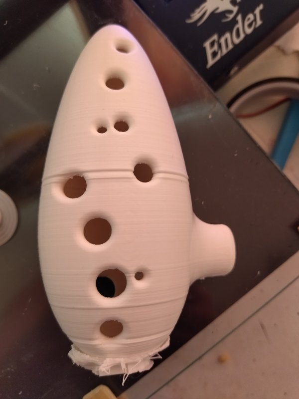

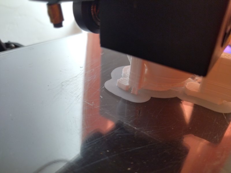

Заменил и шестерëнку и сопло, теперь точно не щëлкает и вроде нормально стал печатать почти, но появился сдвиг по слоям

Re: Ender 3 pro стал щëлкать и перестал нормально печатать
Проверяйте ходовую механику. При отключённых моторах должно двигаться плавно, без рывков и подкусываний.
