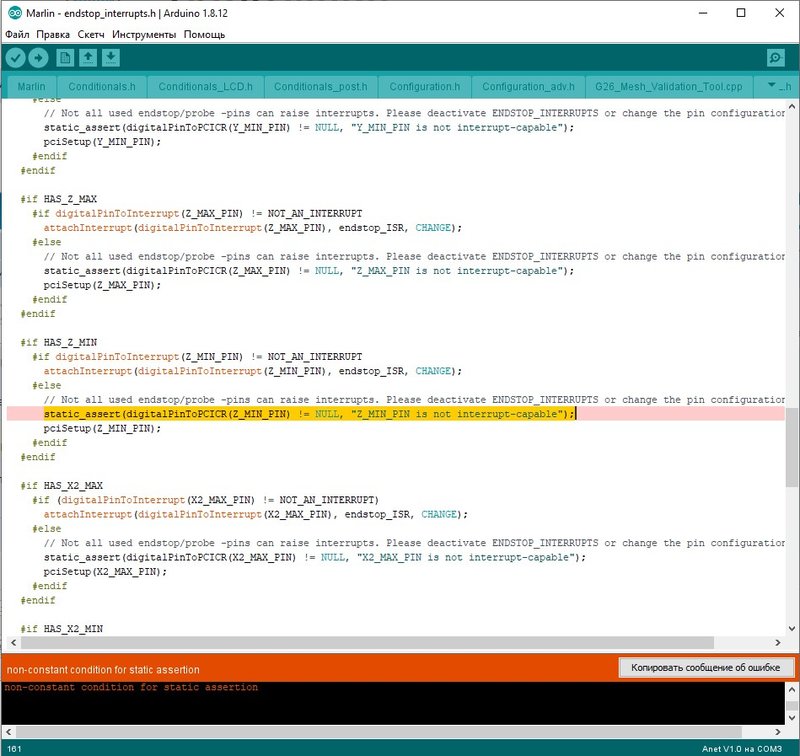

Оказалось всё ещё интереснее. Плюнул на G28, решил шить марлин (приехал титан, решил его там настроить). При компиляции выдаёт вот такую бяку:
static_assert(digitalPinToPCICR(Z_MIN_PIN) != NULL, "Z_MIN_PIN is not interrupt-capable");
Спойлер скриншот
Но больше меня удивило то, что с какого то момента на экране принтера две строки заполнены квадратиками и никакой реакции ни на что :shock: Ни на сброс, ни тем более, перезагрузку, никакой реакции :?

А какой марлин? среда то для него совместимая? помнится разные версии разной дуней компилятся...
И ещё - если выбрал плату анета - не удивляйся...
Во-первых в марлине куча плат, но не факт что корректно описаны и проверены все,
во-вторых - их несколько версий... всяко надо звонить проц по схеме и перепроверять...
Я гену настраивал как рампс - ибо он самый проверенный - тупо поменял 3-4 пина...

Марлин последний из 1.9 с сайта, среда тоже последняя. Анет вроде как заявлен в поддерживаемых, два файла конфигурации присутствовали (именно на анет а8). Прежде чем шить, погугли и убедился, что народ таким образом шил без проблем и анет 1.0 и анет 1.5 (у меня 1.5). Я же, в итоге, видимо получил кирпич :lol: Теперь надо определиться, либо я смогу быстро эту платку оживить, либо по быстрому куплю что нибудь на замену :?

antobel, Спасибо за подсказку! Сразу об этом не подумал, а дело оказалось в версии ардуинки :roll: Скачал 1.8.9, всё тут же скомпилировалось, прошилось и сейчас печатает тестовый кубик.

Рад за Вас, тёзка! Я так и думал что дьявол в мелочах :)

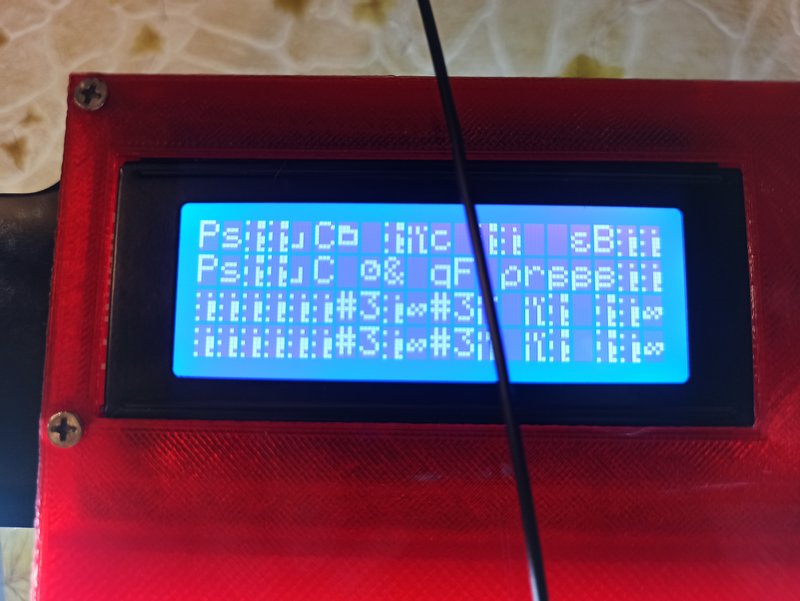

Новая напасть! В какой-то момент экран стал показывать кракозябры. Хотя в начале печати всё было замечательно :lol:

Помехи, мать их. Прям на ходу зайди-выйди в меню, и скорее всего все станет ок. Если так - экранировать шлейфы, смотреть выбросы блока питания ну прочие шаманские мероприятия...

Непрочитанное сообщение antobel » 13 мар 2020, 22:12
мля... типично - длинные хвосты экранника...
1) укоротить по минимуму
2) обернуть шлейф фольгой, её проводком цепануть к "-" БП
Ещё - найти на экране +5 и землю - посадить 0,22..1мкф чип-керамику

Alex Post, зайти-выйти сразу попробовал, починилось)) Не понятно, почему на стоковой прошивке всё было замечательно, на марлине начало глючить...
Это не от прошивки зависит а порой от расположения проводки в квартире... :)))
Чисто помехи-наводки на длинный говённый шлейф
3 принтера - на подоконнике с видом на балкон работали все, на кухне - 1, второй глючил 3й вообще на экран внятного не выводил...
Переобжал кабели с пайкой моторных - всё ок...

antobel, попробую на выходных заморочиться. По крайней мере с фольгой попробую, потому как кондёр ещё приобрести надо :lol:
нА ДОХЛОЙ МАТПЛАТЕ ПОД ПРОЦОМ - ЛЮБОЙ КЕРАМИКИ ЗА ГЛАЗА...
зы: не верю что в наше время дохлой матплаты в чулане немае... :lol:
