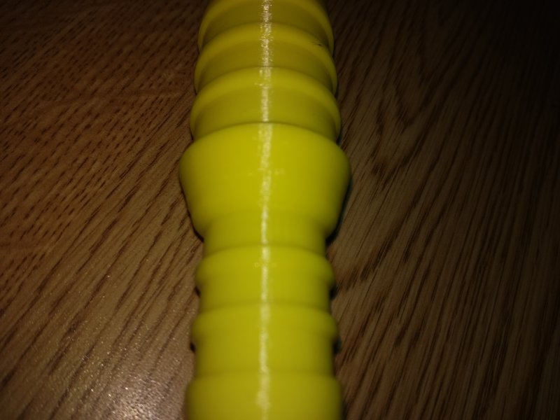

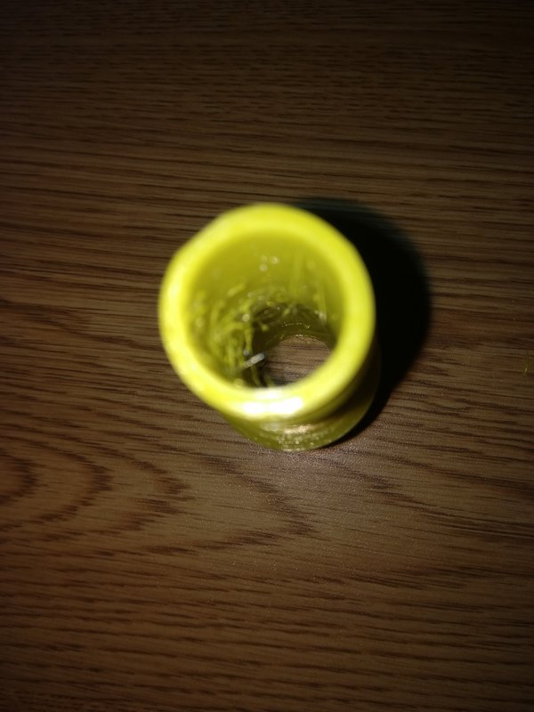

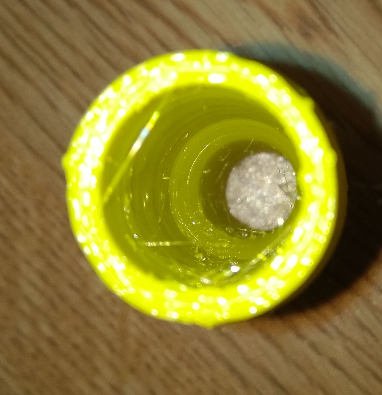

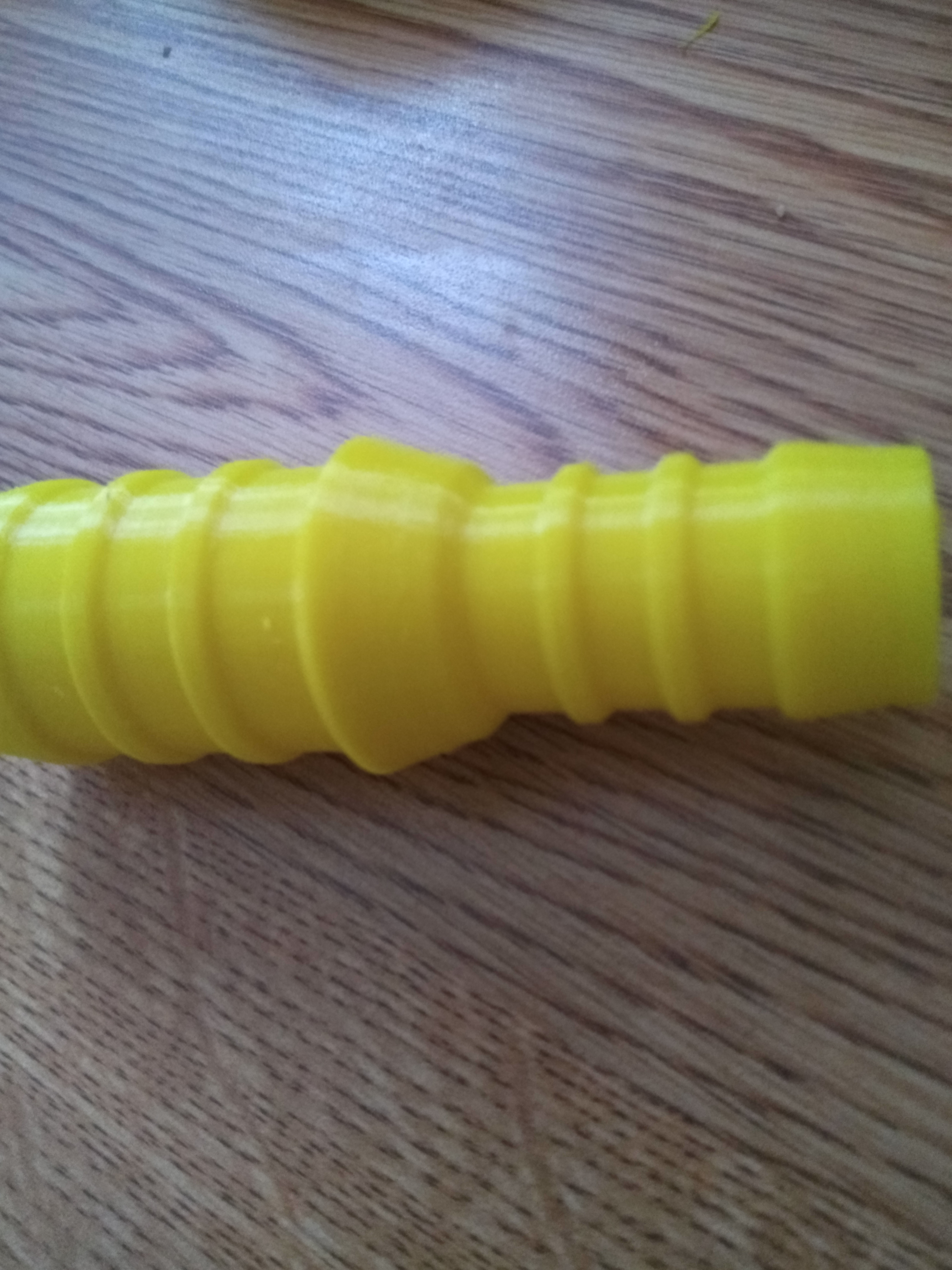

А вот как печатает. Но внутри не победить сопли. Может еще проблема и в производителе пластика.
Для пет-г практически норма. Вполне вероятно, что слайсер ретракты просто не делает, из-за малого "пробега", чтоб не вырастить пробку. Это не принтер нужно мучить, а слайсер. А вообще пет-г сам по себе "сопливый", у одних производителей больше, у других меньше, чтоб добиться идеально чистой печати, без единого "катышка" - это только на простых моделях без ретракта бывает.

Оно то понятно что ретракты, но тут еще и пет-г помогает. Если этим же г-кодом напечатать абсом или хипсом - все чистенько будет, скорее всего.
Но проблемы то нет: засунуть наждачку, скрученную трубкой, пару раз терануть - и идеал ;)

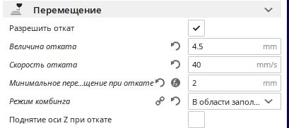

А слайсер где мучать? В каких параметрах?
Cura и Simplify3d одинаково делают

В разделе про ретракты. Длину ретракта, скорость крутить. Еще есть более тонкие настройки. Но с пет-г это мало помогает. Для твоего экструдера 1-2мм, 40-60 скорость будут примерно. Желательно включить обход периметров, чтоб сопло не по прямой скакало. Но это время печати увеличит.

Непрочитанное сообщение antobel » 09 апр 2020, 07:54
09 апр 2020, 07:30
Не скажи, я очень непростые печатал - ходовую для полноприводного RC 1:8, поигрался и подобрал ретракты.
У пет-г другая беда - скругление до купола всегда очень грязное. Вот там никак без дремеля не победить :)

Непрочитанное сообщение demonsergey » 09 апр 2020, 08:57
Вот настройки
Re: Artillery Genius BLTouch, и другие тонкости
Непрочитанное сообщение antobel » 09 апр 2020, 11:58
6 30 2 попробуй и сравни
Непрочитанное сообщение Alex Post » 09 апр 2020, 14:56
Куда там 6? У него ж директ. Еще прихватит в термобарьере пробку - проблем не оберешься... Я б наоборот, миллиметра два поставил...
Непрочитанное сообщение antobel » 09 апр 2020, 15:23
по мне так у него МАЛО ретракта судя по соплям
Непрочитанное сообщение Alex Post » 09 апр 2020, 15:26
Или он слишком быстрый, и сопля не успевает втянуться, а голова уже полетела. От много ретаркта тоже бывет сопли случаются :) ПЕТ-Г - медленный и тягучий пластик, типа мёда :) Нужно это иметь ввиду.

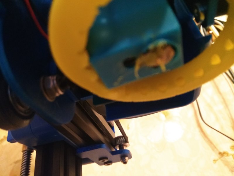

Откат 2.5 на 50. Температура 230. стол 85
При этих же настройках и печати плоских клиньев сопло обрастает пластиком. И в итоге потом падает каплями.

Это может быть небольшая переэкструзия. Попробовать поток поставить 95% и посмотреть что будет.
