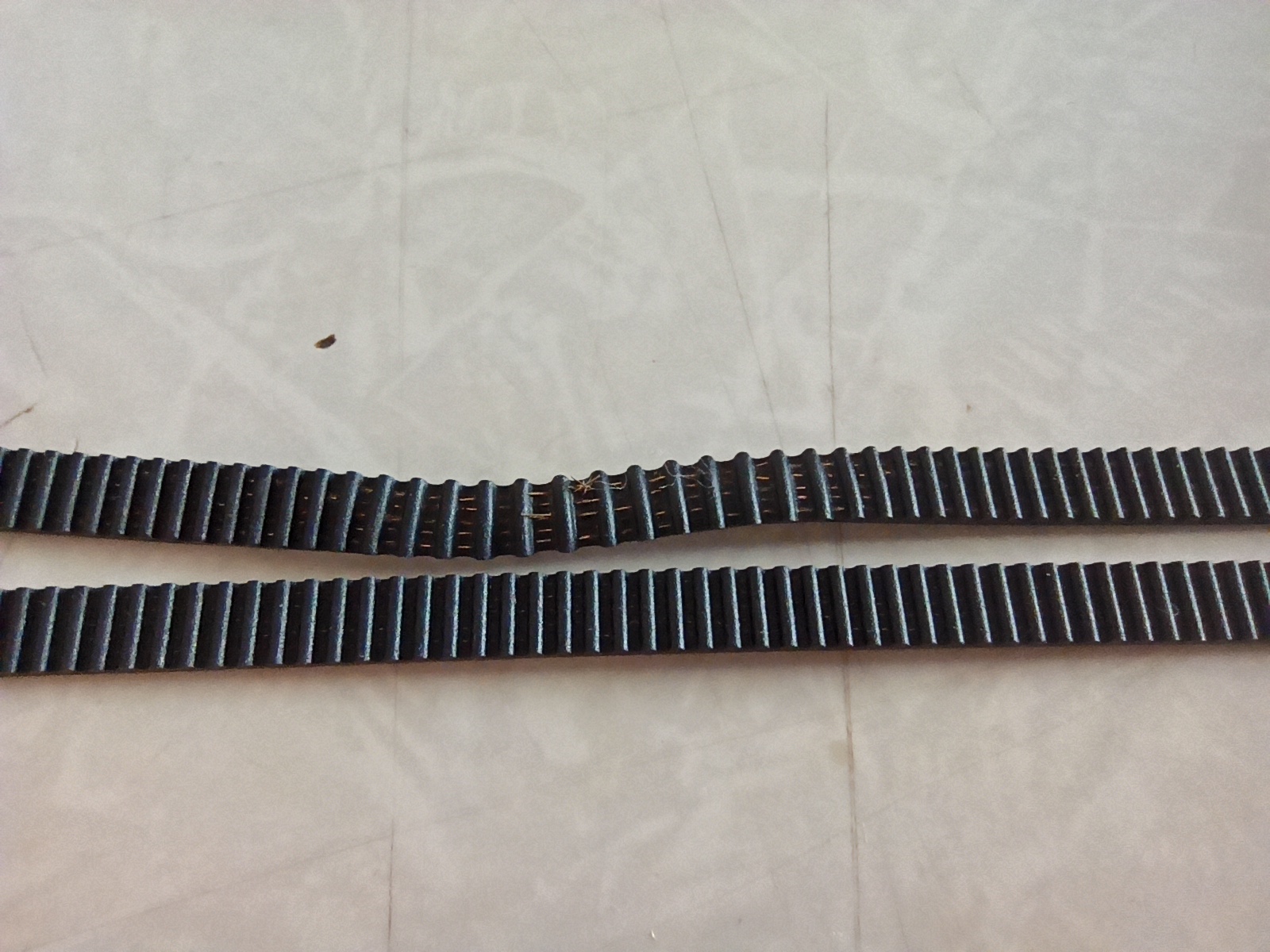

Непрочитанное сообщение AHTOH » 15 мар 2020, 10:01
Хм... Не всегда сильно натянутый ремень полезен :lol:
Спойлер благо имелся запасной...

Он вообще не полезен. От перетянутого ремня "звон" усиливается, подшипники в роликах дохнут, сам ремень, как видим - тоже (хотя скорее это бракованные нитки попались). Ремень должен быть натянут ровно настолько, чтоб на болтался и еще чуть чуть :)
