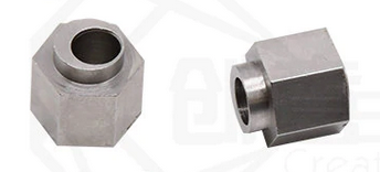

Только это не шайбы, а эксцентрики:

При чем тут шайбы? Возьми ключик и покрути эксцентрики, делов то. Тебе ж все нарисовали.

Эти эксцентрики не затягиваются, а поворачиваются, сдвигая все колесико. Тем самым регулируется зазор между колесиком и станиной. Отпустите немного гайку и прокручивайте эксцентрик до нужного зазора. Затем, затяните гайку.

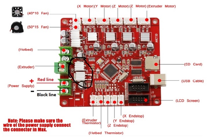

Доброго времени суток. Случилась сегодня неприятность. на ровном месте погас принтер. включил я его поставил прогреваться пока занимался делами смотрю а экран не горит. вентилятор обдува экструдера крутится и все. выдернул из розетки воткнул обратно ноль реакции. экран не горит, на самой плате светодиод не горит. проверил питание идет, проверил питание стола питание идет. в общем потыкал мультиметром куда знаю питание показывает. потом начал проверять пальцем=) и выяснил что две микрухи дико дико горячие. ( прикрепляю фото там они обведены) . судя по всему плата приказала долго жить. поэтому думаю купить Lerdge X но не пойму какой набор брать. на алишке в одном лоте до 4х разных вариантов платы ( с разными драйверами) а какую брать не знаю
П.с . в общем фиг знает что это было но после того как я попереключал к плате все провода все заработало но как то криво.. управляю принтером через Repetier-Host и вот после описанного выше принтер как бы подключается к программе но информации с датчиков о температуре на программу не идет.. в общем похоже все же что то случилось с платой. с панели управления самого принтера все работает. а с юсб перестало.
п.с 2: в общем пробовал подключить к другому пк то же самое. принтер на подключение по юсб никак не реагирует и сам юсб порт на плате греется. плюс стал мерцать дисплей. видимо придется все же менять плату.
Re: Anet E2
Непрочитанное сообщение IslandSky » 09 апр 2021, 12:45
Это не микросхемы, а силовые MOSFET-транзисторы (ключи), которые управляют нагревателями стола и хотенда. Они даже стоят напротив разъемов для их подключения. И то что они горячие еще ни о чем не говорит. А вот USB-интерфейс возможно погорел. ИМХО, человек разбирающийся в электронике легко сможет починить эту плату.

да юсб 100% умер. все по моей невнимательности.сам виноват в общем=((( ну что же я все равно хотел плату менять на что то более лучшее=)
