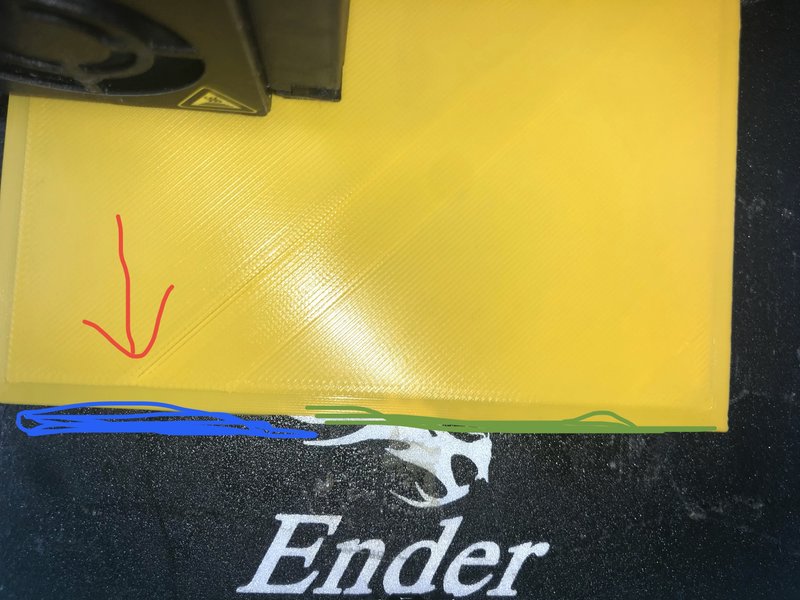

Там где почеркнуто зелёным, там все нормально. Там где подчёркнуто синим, как раз проблема. Я думал стол слишком близко к соплу и опустил его. Проблема не ушла. Даже там где я опускал (красная стрелка), линия плохо легла, но зашла за контур. Принтер ender 3 ничего не менял, не перепрошивал. Как это решить и почему происходит?

по фото вроде везде на периметр заполнение заходит
смотреть в слайсере настройку перекрытия периметра заполнением

Чет у меня чуйство, что проблемы механические, сопло "пляшет" по высоте в зависимости от положения по ХУ. Судя по фото, это Ендер на роликах по профилю? Если да - проверить чистоту профиля, чистоту роликов, заедание роликов, выработку. Похоже что каретка, проходя по одной из осей, чуть приподымается и соответственно нитки ложатся по-другому.
