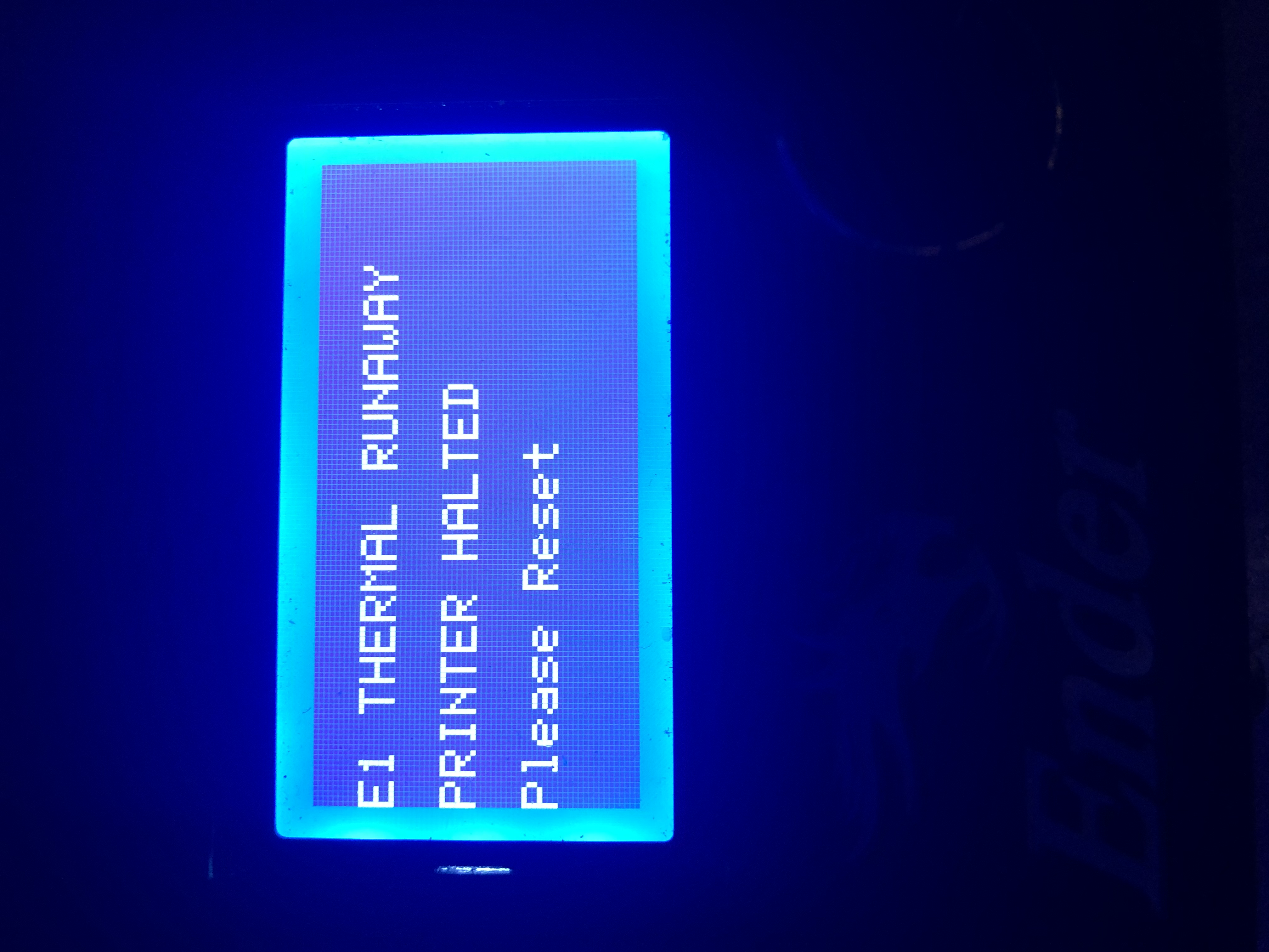

Здравствуйте,
Печатаю на принтере ended 3 с платой skr mini e3.
Печать шла без сбоев и недавно начал замечать, что посе того, как ставлю печать принтер начинал пищать и вылезла ошибка. После выключения и повторного запуска тоже самое. Однако если подождать час и снова запустить, то все нормально. Вчера запустил файл, стол нагрелся, сопло нагрелось, печать началась. Но после первого слоя снова вылезла ошибка. Где то прочитал, что это вентилятор охлаждает сопло и нагреватель не справляется. Снял вентилятор-не помогло. Перебрал голову-не помогло. Скажите пожалуйста, как быть, что делать и почему такое возникает

Или температура стола или температура сопла выходит за заданные пределы. Проследите за температурой с момента начала включения нагревателей и до начала печати. Нужно понять когда происходит выход температуры за заданные пределы. Может недогревает, а может перегревает. Может термистор чудит...

Нужно понаблюдать за печатью модели, на которой выскакивает ошибка. Скорее всего проблема связана с обдувом модели. Когда включается обдув, он либо проваливает по температуре хотэнд, либо стол. Если это остывает хотэнд - посмотреть куда дует обдув. Должен дуть на модель, а не на кубик хотэнда. Если дует куда надо - проверять контакты нагревателя. Бывает, где то что то подгорает и мощность хотэнда падает. Если это остывает стол - нужно его утеплять и включать вентилятор повыше, первые несколько слоев печатать без обдува. Контакты стола тоже, кстати, невредно будет проверить.

Нагревал сопло-температуру держит хорошо, пластик давится. Снимал вентилятор обдува-проблема не исчезла. Следил за температурой во время печати - просадок сильных нет. И дело не в файле. Пробовал напечатать куб- файл, который не менялся несколько месяцев, тоже лезет ошибка. Возможно проблема в столе. В последнее время грею стол на 100*, что бы пластик лип к стеклу(не знаю у всех ли так, но на моем ситалловом стекле адгезия при 100 идеальная, при 60 модель не отваливается, а когда остывает, то само отлипает). Снова к делу. Возможно, это бп не справляется, но я печатаю так уже неделю. В общем моя последняя надежда- это перепрошивка

Глеб, может коридор температуры нужно расширить? Сталкивался с проблемой, по цифрам уже не вспомню, но суть была такая: допустим диапазон температуры +/- 3°с, хотэнд должен греться до 210°с, предположим из за кривых pid-ов или сильного обдува температура просела до 206°с и вуаля, вылетает ошибка с остановкой печати.

Поменяйте термистор и нагреватель. Может отваливаться контакт или коротить на землю, эффект будет именно как описываете.
