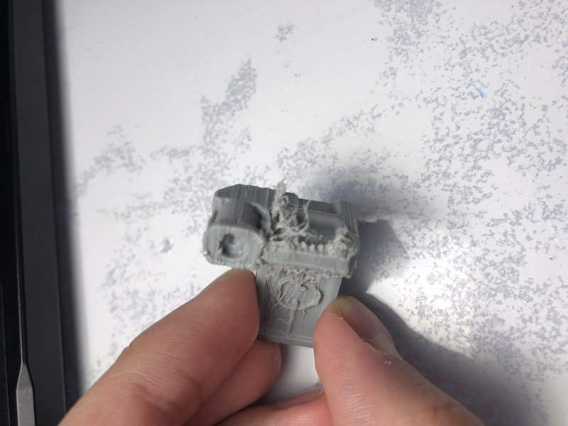

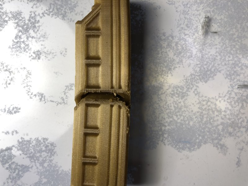

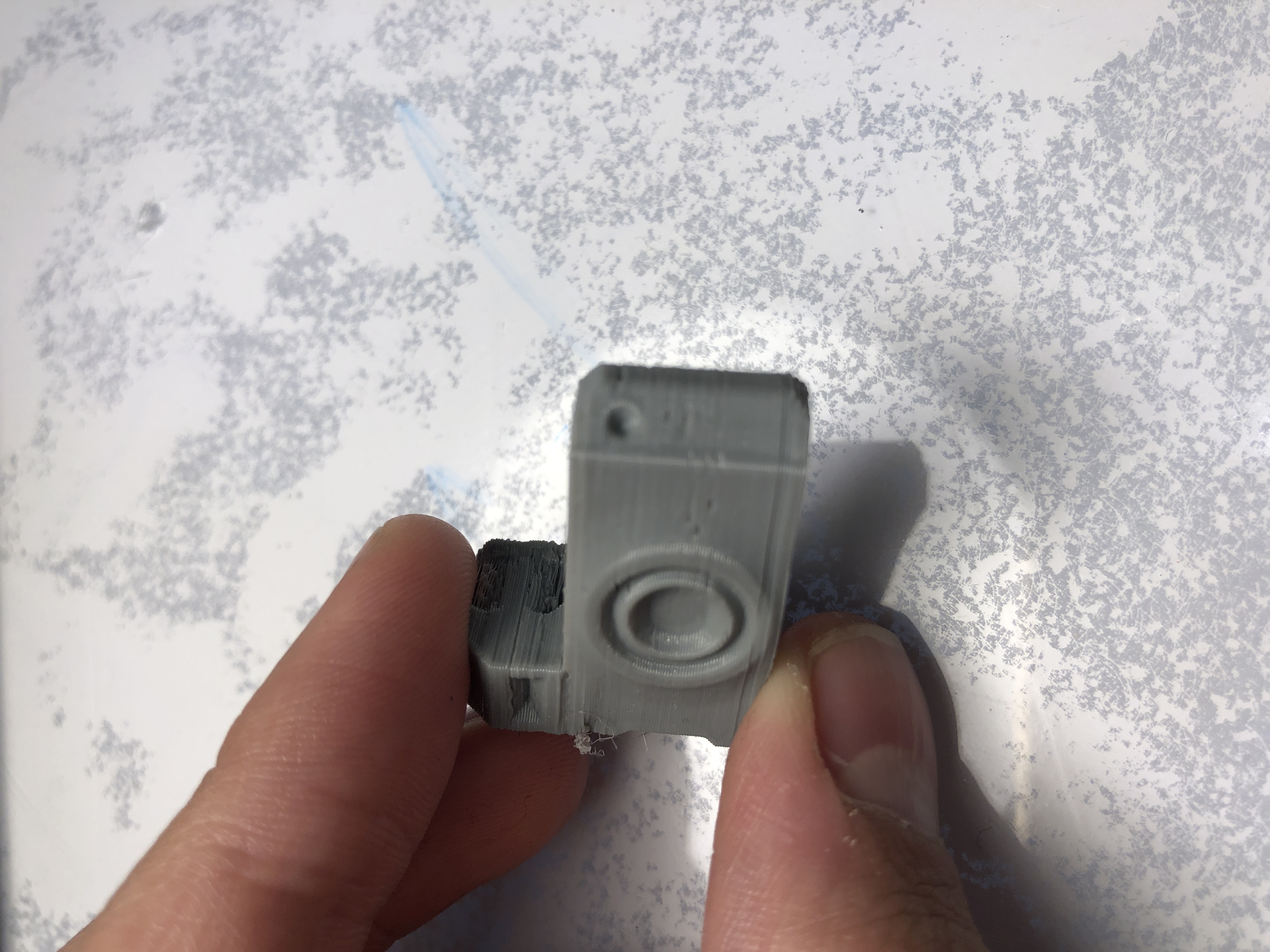

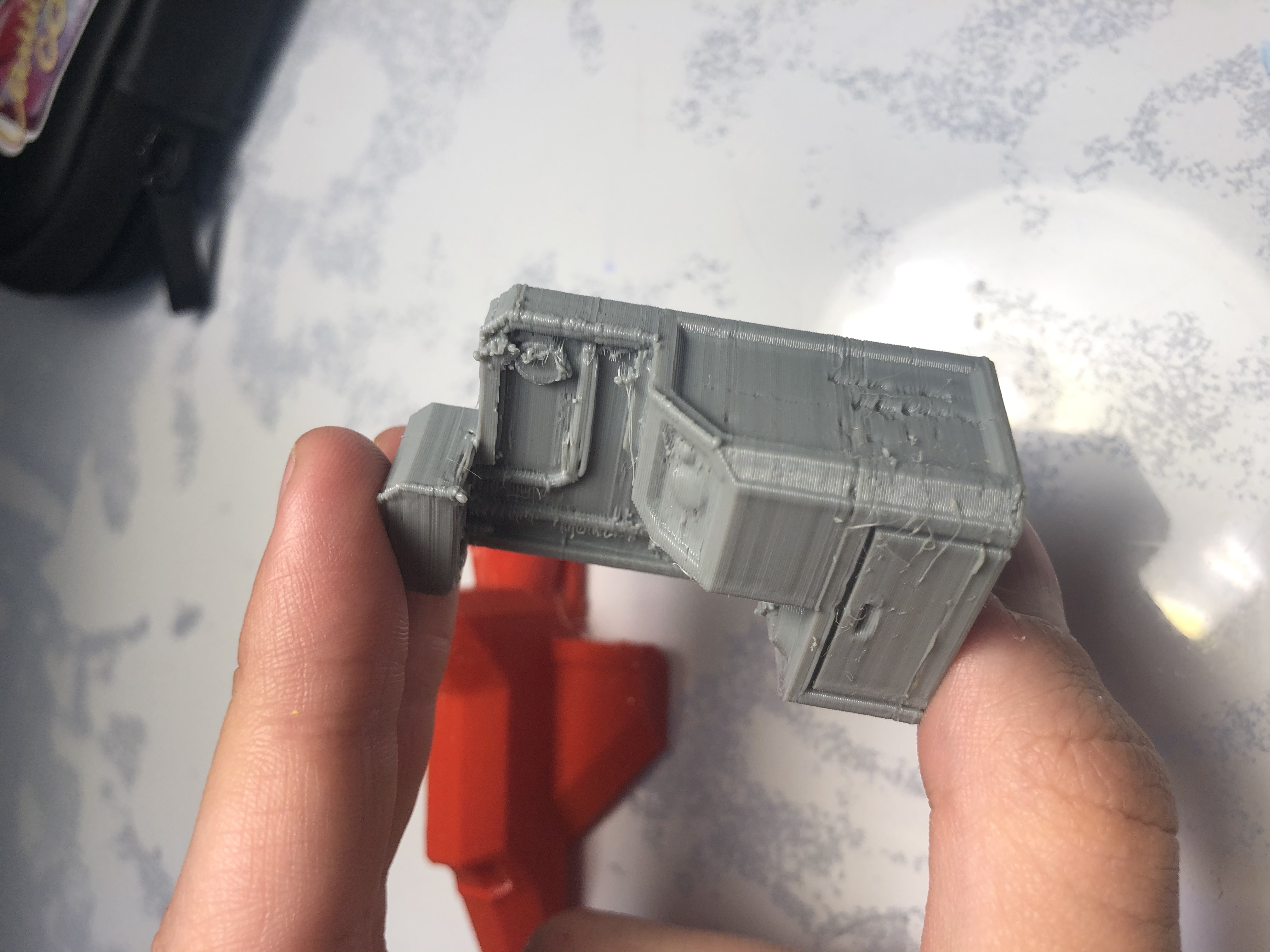

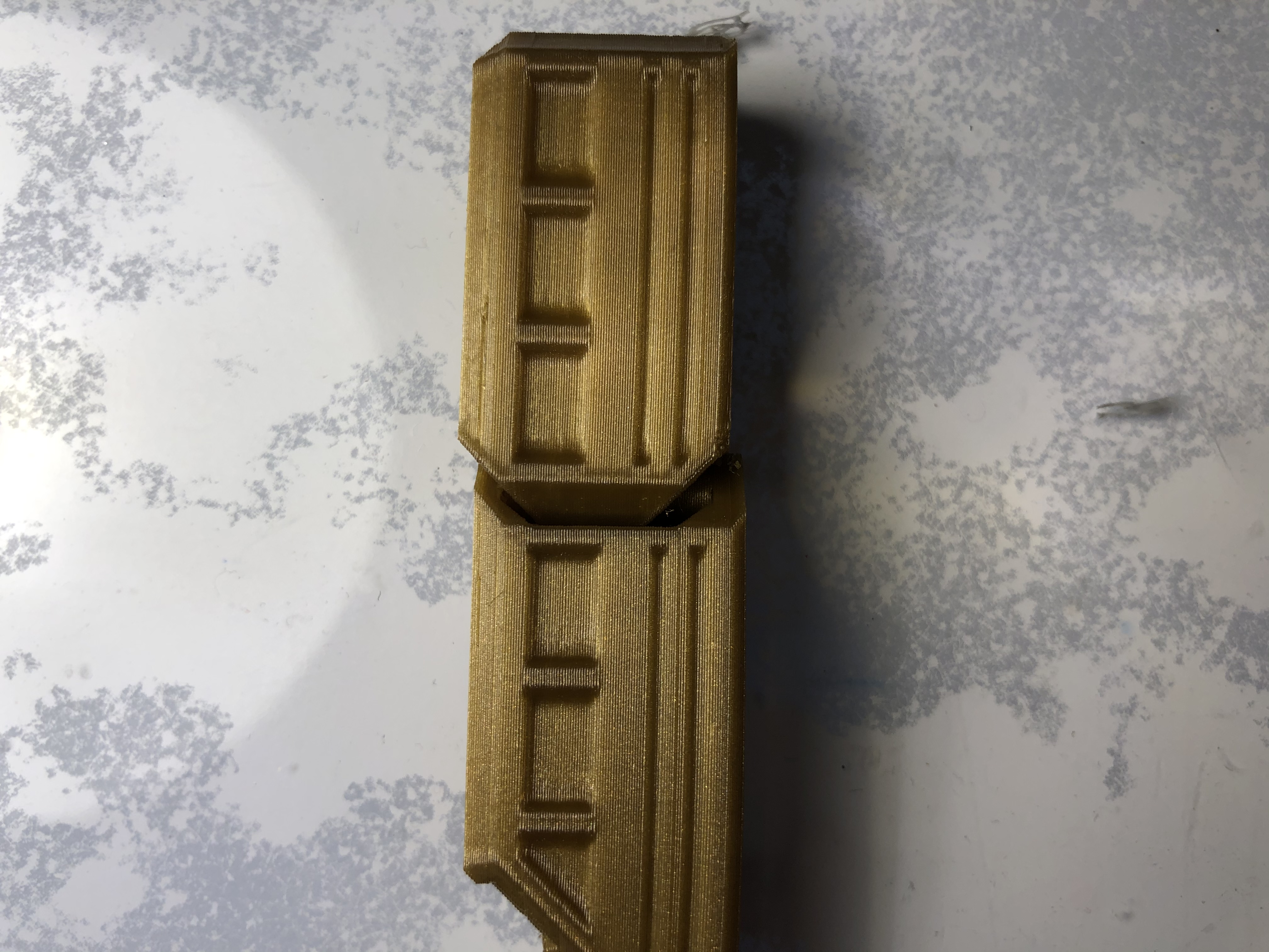

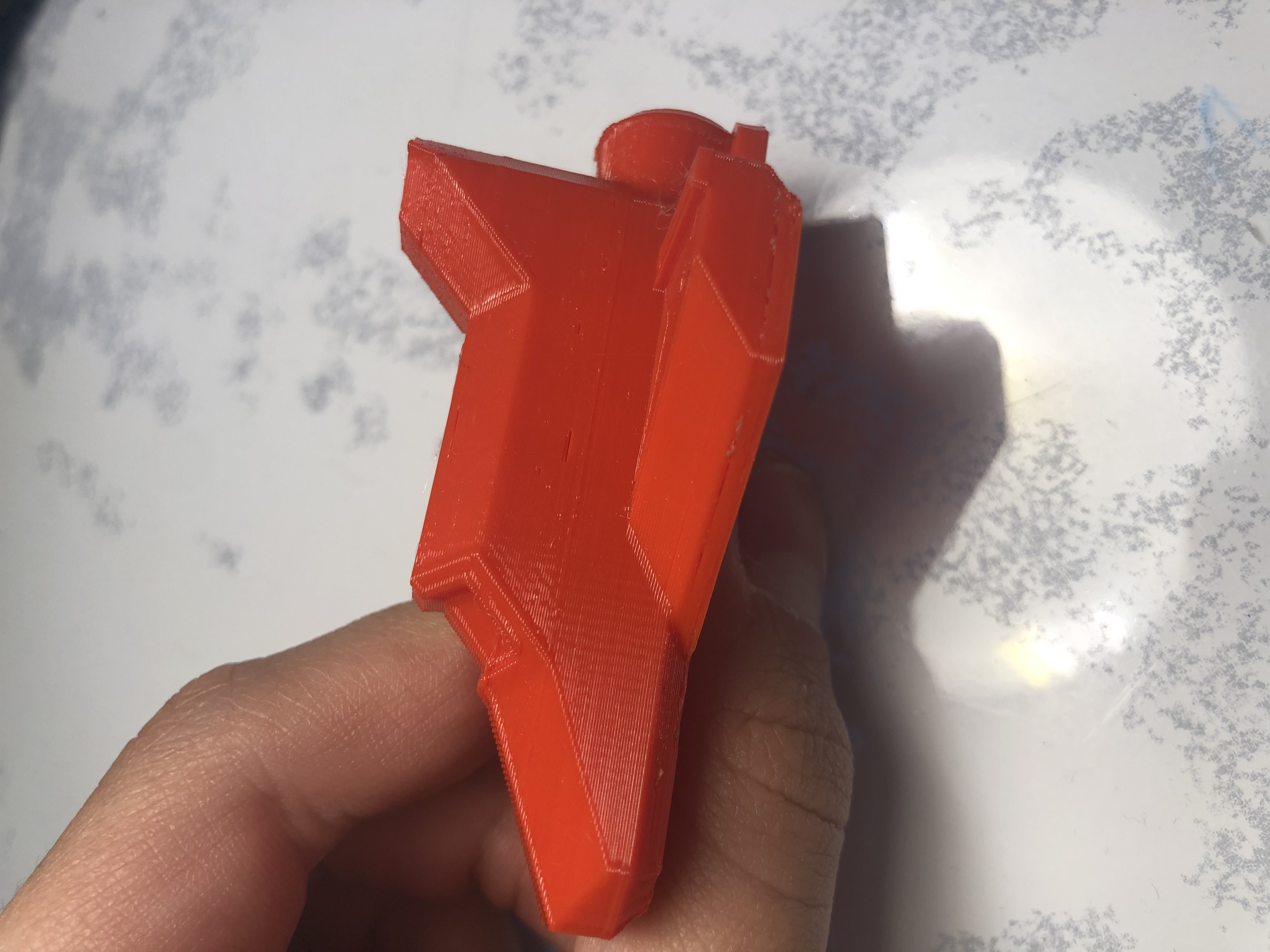

Здравствуйте, печатал на ender 3 все было супер, но потом внезапно качество стало отвратным. Качество красного самолетика не идеальное, но не сравнимо с серой деталью. Модели печатал подряд, только пластик поменял. Прошу совета в помощь начинающему пользователю.
P. S. Печатал красным PETG от bestfilament и серым PLA от FDplast

Возможно остался кусочек петга, может ещё что то в этом духе. У меня похожая проблема была, помогло только перебрать хотэнд с подрезкой трубки и заменой сопла.

А параметры перенастроили? Просто при смене пластика нужно перестраивать параметры, а также как вам написали выше самый лучший вариант при смене типа пластика менять сопло, так как практически невозможно вычистить предыдущий тип пластика и могут вылезти очень большие проблемы с качеством печати. PLA имеет более низкую температуру печати, чем PETG отсюда и проблемы с его штатным удалением из сопла. Ну можно попробовать прогреть сопло до 250 градусов и просто продавить PLA несколько метров линии укладки пластика..... но лучше почистить сопло ручным способом со съёмом с принтера.

Только что напечатал ещё одну модель и с одной стороны нормально, а с другой та же проблема

И вообще я уже так печатал и каждый раз прочищаю сопло, температуру так же меняю. Так же могу ругаться на обдув. С одной стороны хорошо, с другой плохо. Думаю купить улитку, если знаете нормальную модель обдува для ender 3, буду благодарен, если кинете ссылку
