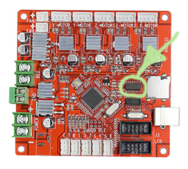

Уважаемые форумчане, прошу совета, кто сталкивался с проблемой отсутствия SD. Принтер Anet 6 полностью работоспособный, но SD карту перестал видеть. Заменил микросхему 74hc4050d, проблема не решилась. Куда копать? Изображение С SD картой все нормально. Подкинул другую плату все видит, все читает.

На фото плохо видно. Вы уверены что дорожки с разъема SD идут на эту м/с? Может соседняя?

Ну и не плохо было бы посмотреть есть ли питание на разъеме SD.
