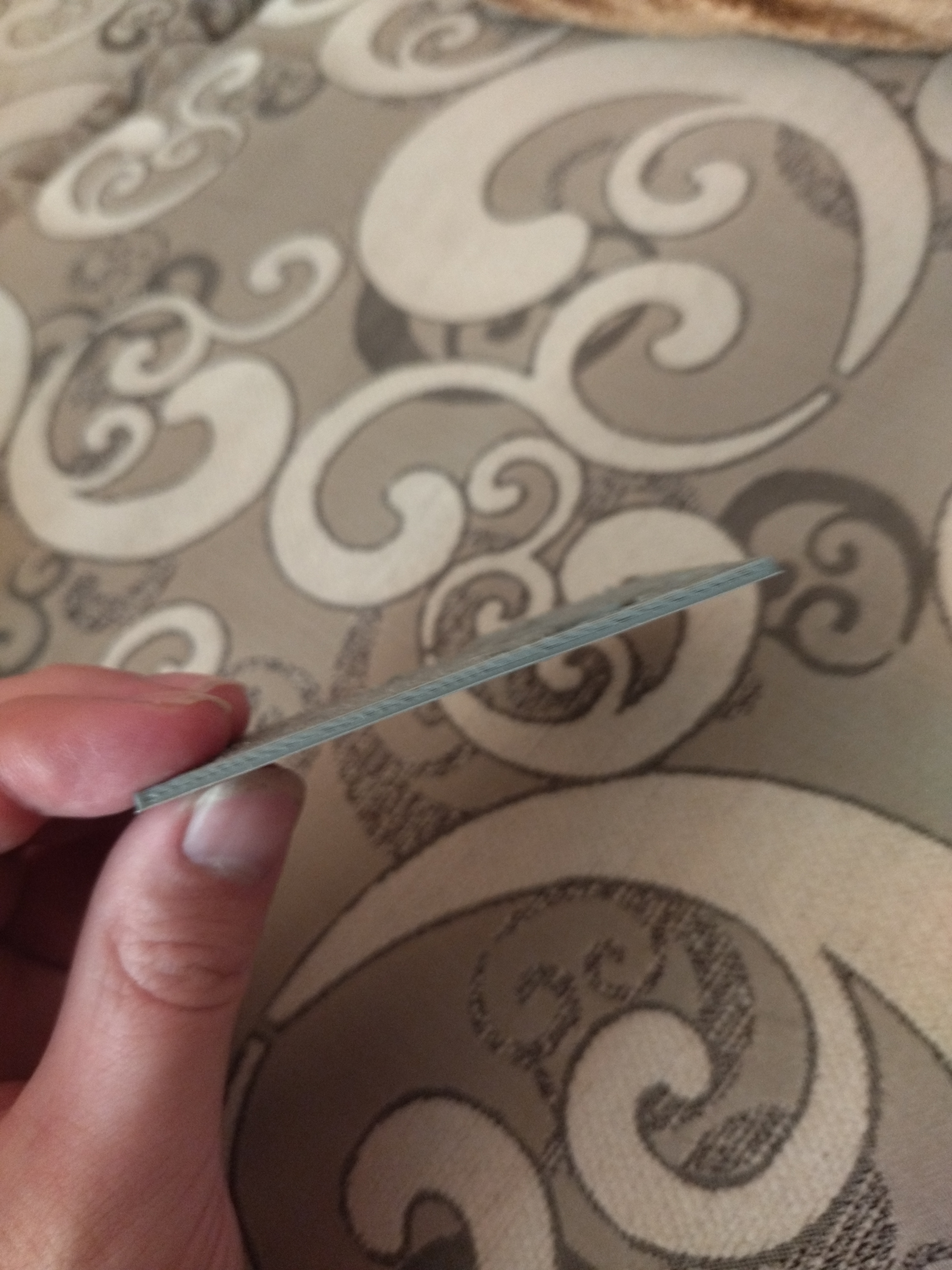

. Печатал себе несколько дней подряд детали для второго принтера, как вдруг этот стал часто щëлкать и выдавать пластик переменного качества. То все в норме, то сопли лезут, как на фото. Чего только не пробовал... и калибровал экструдер, и чистил сопло, и настраивал механизм протяжки, и повышал температуру пластика, но ничего не помогает. Может это Я что-то не так делаю или дело в другом? Подскажите, пожалуйста, если есть версии, что с этим всем делать.

Re: Ender 3 pro стал щëлкать и перестал нормально печатать
Засор или пробка. Я бы перебрал хотэнд с ревизией тефлоновой трубки и заменил бы сопло попутно. Обычно помогает.
Заменил Я хотэнд на новый, вот такой результат, может фольгу под шестерню подложить получше?
Подложил фольгу, подкрутил подающий механизм, вроде все работает. По крайней мере пока.
На втором слое уже появились пропуски пластика, не такие страшные как раньше, но все равно неприятно.
Судя по всему шаги экструдера были выставлены неправильно. Поправил.
А как радиатор хотэнда на ощупь, не горячий ли? Симптомы очень похоже на вырастание пробки. Это бывает из-за ошибок при сборке хотэнда или при плохом охлаждении "холодного конца".
Ошибки по экструзии туда-сюда даже на 20% не приведут к пропускам экструзии. Будет или заметный перелив с буграми или неслипание слоев. Так что в эту сторону нет смысла копать.
Посмотрел в интернетах - хотэнд у ендера стандартный е3д. Вопрос какой термобарьер. Если боуден до сопла - извлечь пластик, выдернуть трубку, подрезать строго перпендикулярно, отпустить сопло на пол оборота, вставить трубку до упора, поджать сопло. Если не дай бог оригинальный цельнометалл - крайне рекомендую заменить на боуден до сопла, ибо без шаманских танцев с бубном цельнометалл годится разве что для АБСа.
