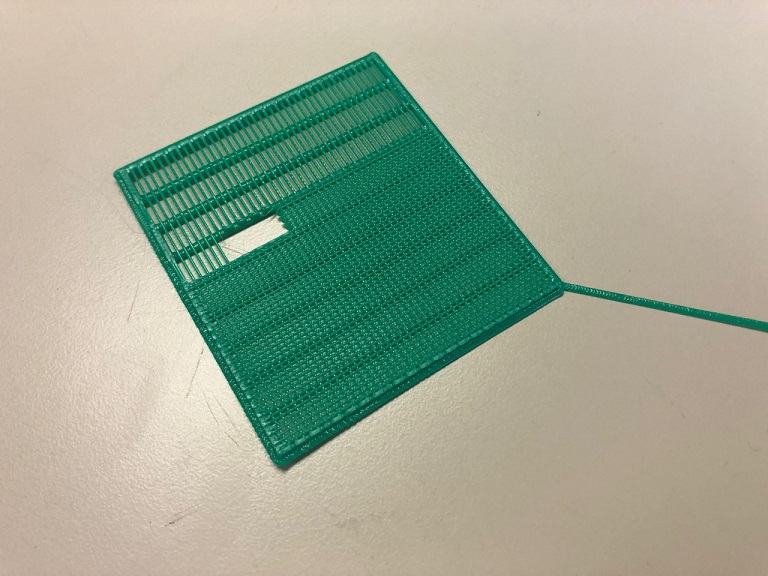

Я оживил устройство, попытался распечатать тестовую модель, принтер за пару минут напечатал мне сеточку...

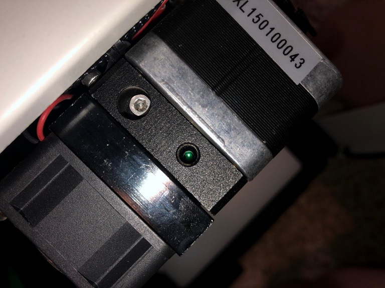

... после чего из хотенда перестал поступать расплав. Шаманство с Unload/Load ни к чему не приводило - из сопла выходило немного пластика, при этом саму нить извлечь не удавалось - она застряла в экструдере практически намертво. В конце концов пластиковая нить просто отломалась, оставив в глубине входного отверстия зеленый "глазок":
Глазок после нескольких попыток с разогревом удалось продавить вниз (пардон за варварство), после чего возникла следующая проблема: если вставить нить филамента в отверстие подачи и снова включить Load, то ничего не происходит. Если нить немного продавить вниз, то из разгретого хотенда начинает самотеком вытекать пластик, но печатать принтер при этом все равно не желает - расплавленный филамент не поступает.

При таких вводных - смотреть вращается ли мотор экструдера. Если вращается - разбирать и смотреть что там сломалось при "варварском" продавливании пластика. Если нет - смотреть проводку, разъемы, драйвер шагового двигателя экструдера. Встречался на китайских при нтерах с проводами типа луженой стали или омедненного алюминия, которые очень легко ломались.
