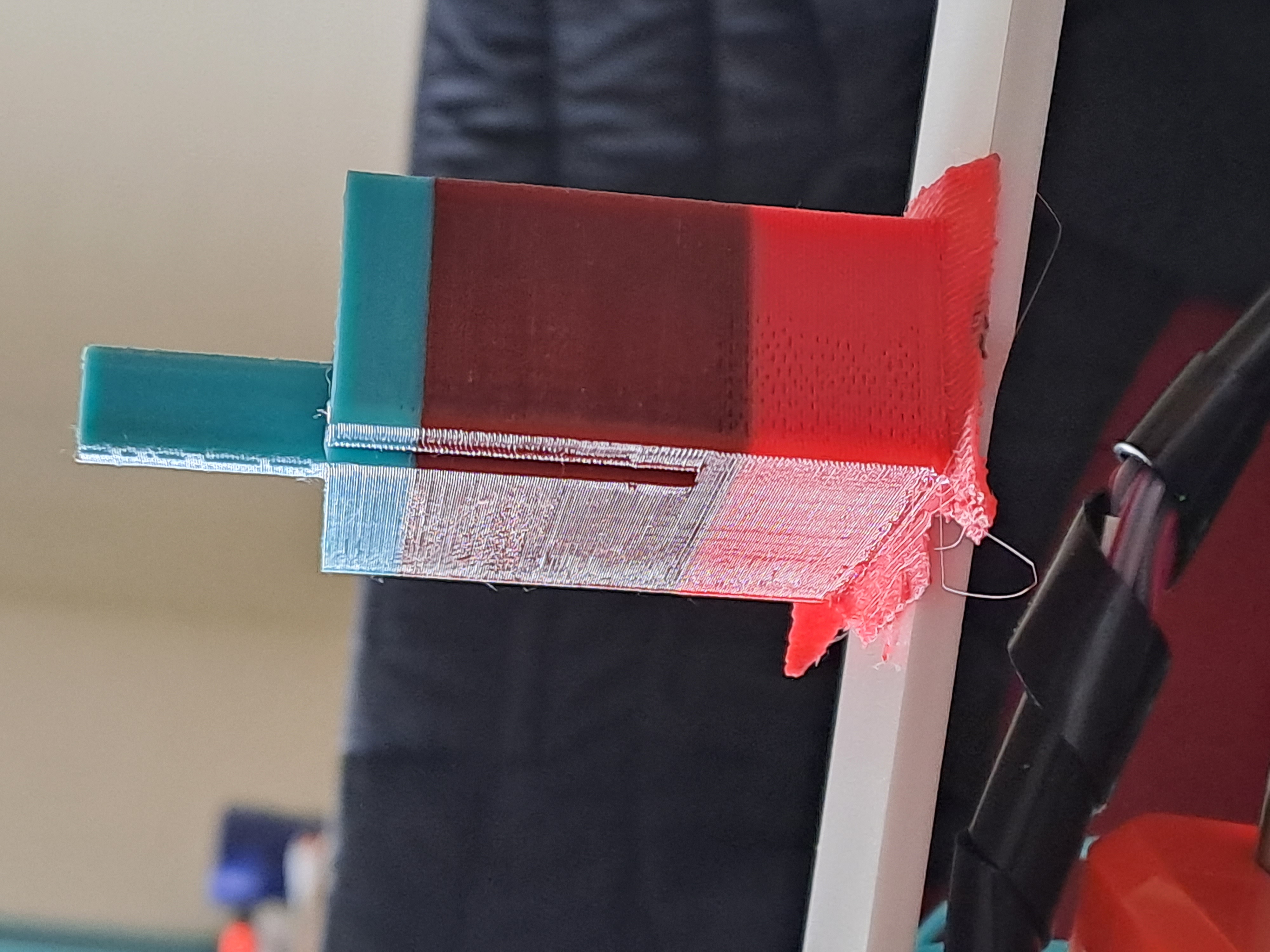

Вот сделал детальку. По моему классно, правда 4 часа ушло

Бурбатино писал(а): ↑
27 май 2023, 07:51
По моему классно
Ещё есть куда расти.
27 май 2023, 07:51
4 часа ушло
А размеры этой детальки какие? С каким заполнением печаталась? Сколько периметров? Пластик какой?

По моему классно,

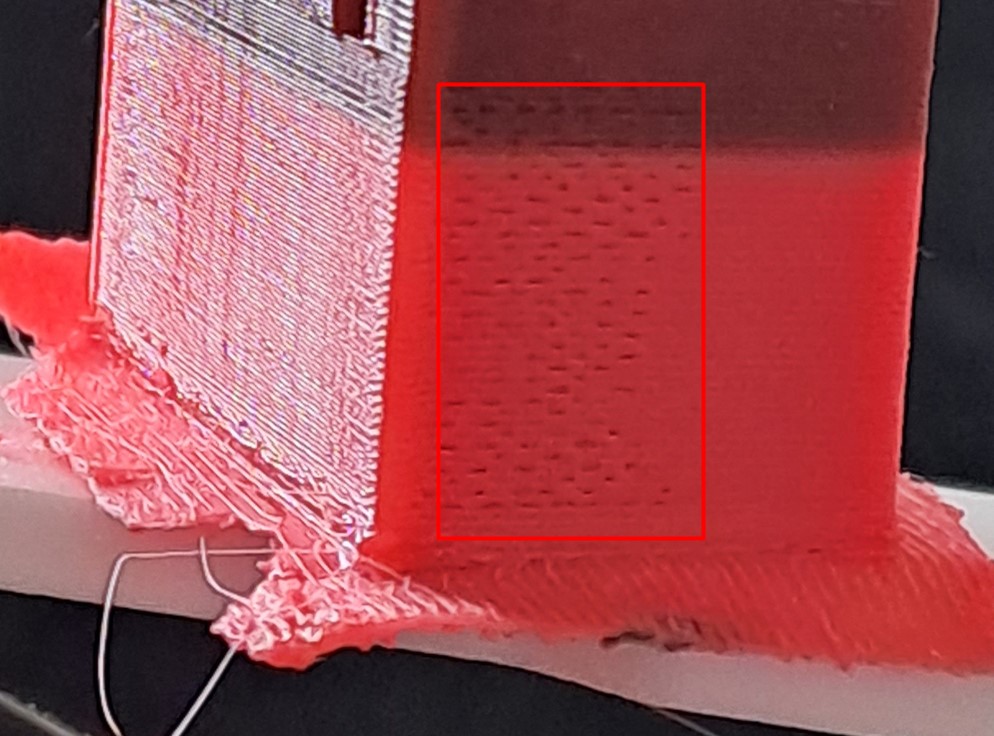

По моему терпимо, до классно еще далеко. Подложка там была явно лишняя, и без нее все бы напечаталось. И вот здесь
я наблюдаю какие то микропропуски. Возможно экструдер шалит, а возможно пластик такой, т.к. выше их почему то нет. Ну и "звон" с разнобоем небольшим по слоям говорит о нежесткой механике, что очевидно.

С этим принтером, лучше уже не будет. Будет хуже потому что вы правы. Халтура. Крепёж ремней. Регулировка отсутствует, через пару десятков моделей придётся выбрасывать и покупать новый. Поверьте я уже хорошо знаком с "люфтом". Пока люфта нет поэтому все так отпечаталось ровненько и гладко. Как только деталь начинает колебаться на столе, то пиши пропало. Были у меня принтеры и я знаю толк в столах и прилипании.
