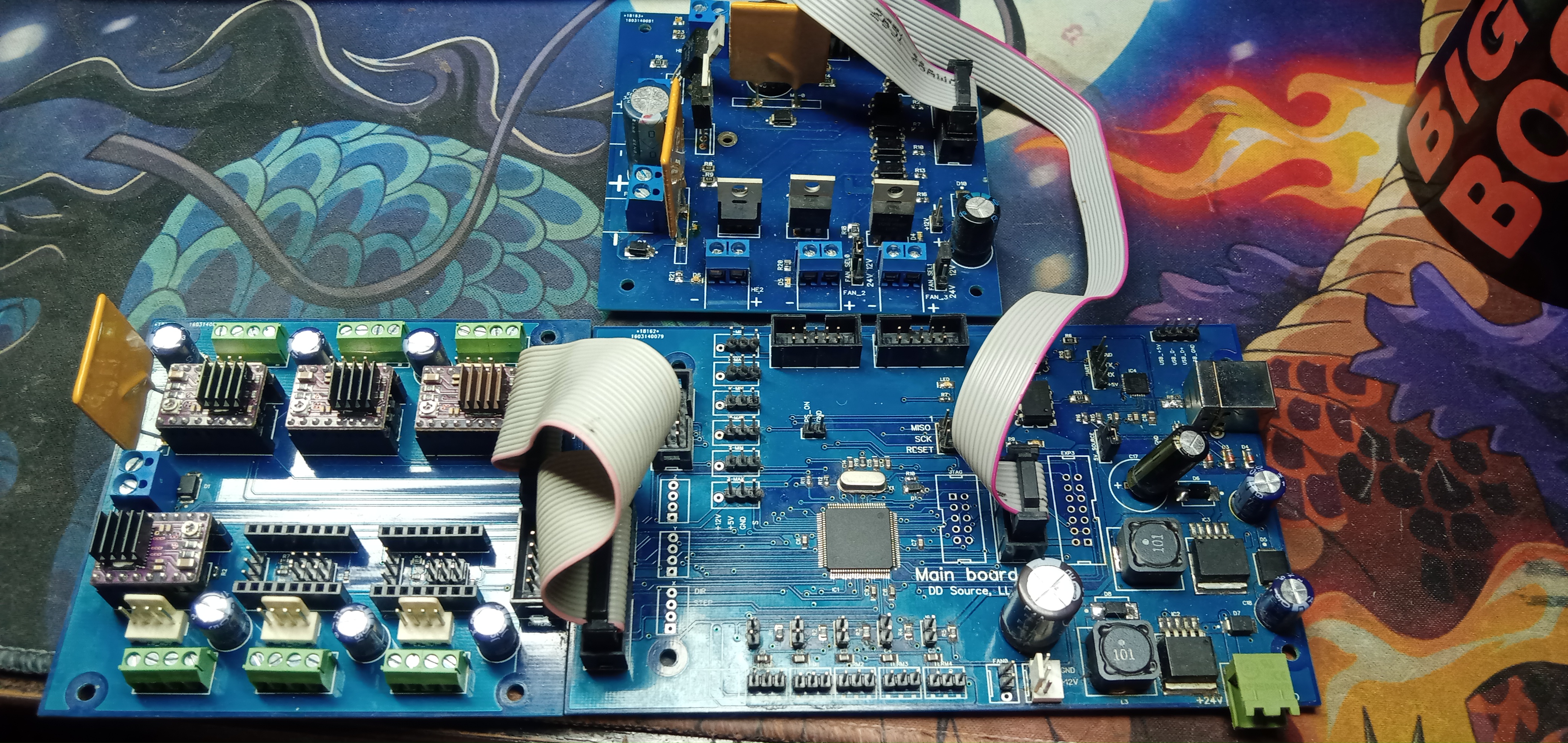

Здравствуйте. Попал мне в руки не известный зверь H bot типа. И взялся я его оживлять. Плата не известного происхождения. На данном этапе работ удалось добиться возможности ее прошивать (прошивается только программатором так как нужные пины с атмеги не задействованы). Плата видеться компом программой для 3d печати.
На данный момент волнуют только 2 вопроса:
1 как определить плату в Марине
2 сильный нагрев чипа атмега 2560 при включении
Вот вся сборка плат этого чуда. Управляющая плата плата драйверов и плата включения стола хотэнда и другой переферии

lexx86 писал(а):
25 май 2024, 08:19
С вероятностью 99% можно в помойку эту плату отправлять. Плата какая-то мутная, впервые такую вижу. Явно что-то нестандартное.

lexx86 писал(а):
25 май 2024, 08:19
Говорит о том, что или чип уже приплыл, или скоро там будет. Смысла разбираться с проприетарной платой нет абсолютно никакого. Гораздо проще, быстрее и возможно по итогу дешевле будет купить готовую плату, прошить и пользоваться.
