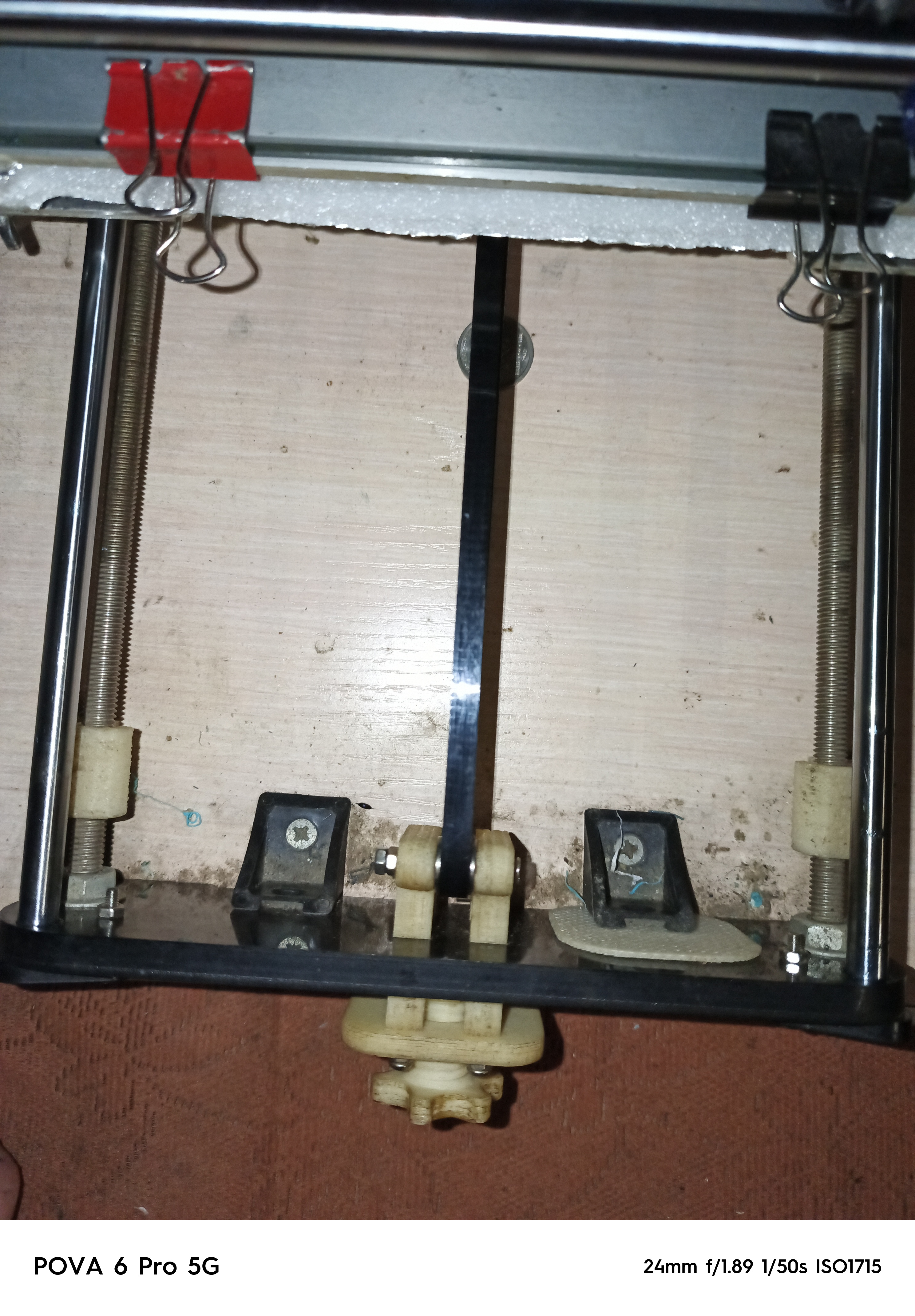

Ветви ремня параллельны друг другу? Глянуть бы фото.

Непрочитанное сообщение Анатолий 52 » 21 ноя 2024, 16:28
По стараюсь сделать, ещё бы разобраться как их выложить.

Непрочитанное сообщение Анатолий 52 » 21 ноя 2024, 18:28
Как то так, поставил новые ремни, ещё не проверял.

Анатолий 52 писал(а):
21 ноя 2024, 18:28
Как то так
Не очень информативно. Повторюсь: Ведущая ветвь ремня должна быть параллельна оси, по которой перемещается узел (голова или стол). Судя по фото, для оси Х верхняя (ведущая) ветвь ремня имеет небольшое отклонение от параллельности.

Непрочитанное сообщение Анатолий 52 » 22 ноя 2024, 03:39
Я Вас понял по оси x нити ремня идут параллельно нигде ничего не цепляет, по y есть небольшой перекос но с завода он ещё больше по отзывам владельцев. Сегодня выходной будем посмотреть. Лучше не сфоткаю направляющие мешают.
