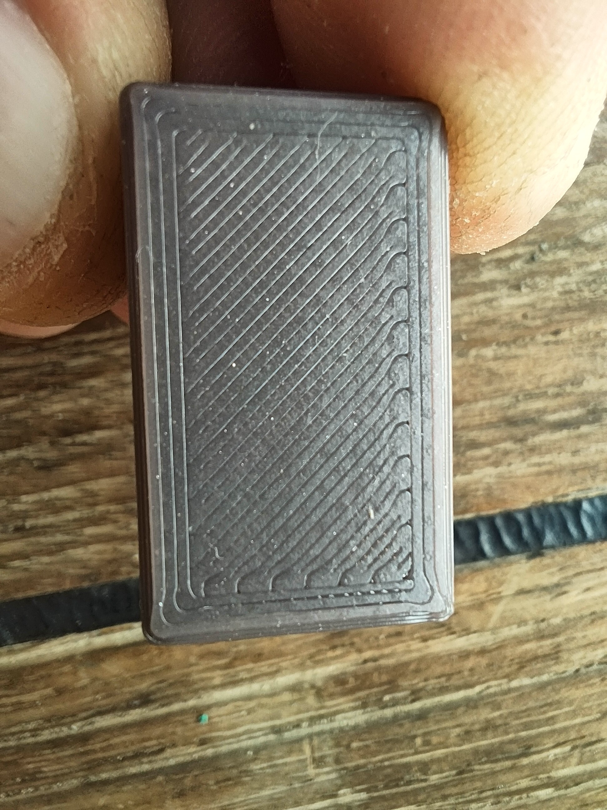

Всем привет! купил случайно принтер, ничего в них не понимая. сбросил настройки, осознал что зря я это сделал!(у парня все было настроено) ну и понеслась!
потихоньку разбираюсь, на сегодня печатью в целом я доволен, но по мере погружения буду задавать вопросы :D
вот такой рисунок у первого слоя, видно что на края заполнения выглядят по разному, о чем это говорит и как сделать рисунок симметричным?

Откалибровать стол. Увеличить ускорения и рывки. Если экструдер боуден, включить режим LA.

края заполнения выглядят по разному, о чем это говорит...?
Говорит о том, что там, где на фото находится правый нижний угол детали, зазор между столом и соплом на первом слое меньше, чем у противоположного (левого верхнего) угла. Это видно по тому, как на поворотах сопла при заполнении детали соседние ряды пластика наползают друг на друга, и как выпирает углы, потому что расчётно подаваемому количеству пластика некуда деваться в условиях, когда зазор (доступный объём для пластика) меньше расчётного, о чём принтер конечно же не знает.
Ksansan писал(а): ↑
22 авг 2025, 22:12
Как уже посоветовали выше - откалибровать стол. Причём не надо париться с бумажками и прочей чушью. Деталь уже сама всё показала. Просто чуть увеличьте зазор для правого нижнего (по фото) угла детали.

Это внесистемная единица измерения. "Чуть" может варьироваться от нескольких ангстрем до нескольких сантиметров. Так что лучше всё же воспользоваться щупом (хотя бы той же бумажкой).

borskiy, нечего там измерять. Визуальный контроль по первому слою детали - самый точный индикатор. Если есть желание, можно кайму штангелем измерить, и пересчитать разницу толщин в угол поворота винтов регулировки стола.
Да, это, конечно, быстрее и проще... )

Именно быстрее и проще, поскольку будет "... достаточно одной таблэтки...", в смысле одной попытки. А без измерений можно тыркаться очень долго, попытка за попыткой. И бумажка никак не поможет.
Ровно 4 раза. По разу на каждый угол.
