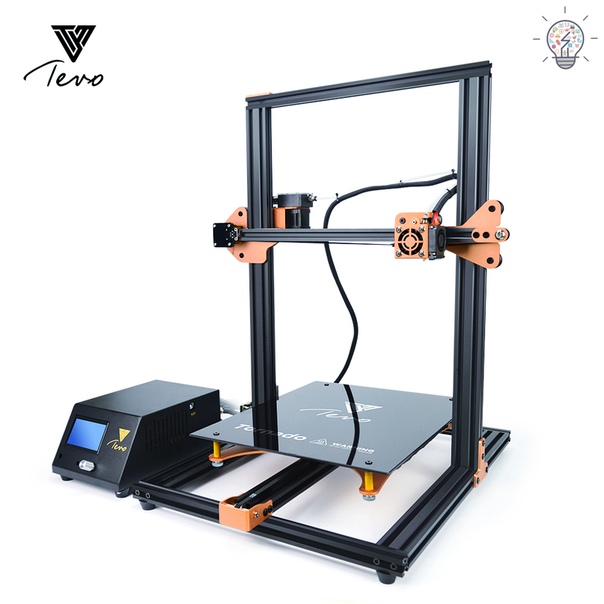

Re: Простые вопросы от новичка
Вот его фотка. Поскольку по матчасти еще слаб - что скажете, стоит ли брать? Стоит 28 000

ИМХО стоит брать ТОЛЬКО для знакомства с технологиями. Для серьезной работы хотя бы 12/5 непригоден.

Для знакомства 28000 руб. очень дорого. За эти деньги можно ооочень хороший принтер собрать (даже с областью печати 300х300х300).
Для знакомства лучше по объявлению за 5-10 тыс. Б/У купить и потом пустить на органы для сборки нормального принтера.

У меня спринтер 300х300х300 как раз где-то в 28т.р. вышел, правда собирать самому пришлось

А собранный в 2 раза дороже. В принципе, обычная накрутка на комплектуху с алишки.

Кстати, если 300х300 еще можно реализовать с малоусаживаемыми пластмассами типа PLA PET-G SBS, то высота 400 практически бесполезна на прушекинематике. Уже при 150-200 качество заметно падает за счет раскачки модели на движущемся столе, а к 400-м промахиваться будет на ширину нитки, а то и поболее.

Это вообще безумие на дрыгостоле. Но этот абсурд как-то умудряются производить и продавать СЕРИЙНО!

Не стоит брать эту игрушку. Я сам недавно взял такую и разобрал на запчасти. Теперь заканчиваю собирать свой принтер. Но, как запчасти, это изделие пригодилось.
