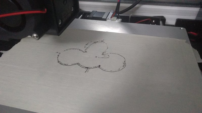

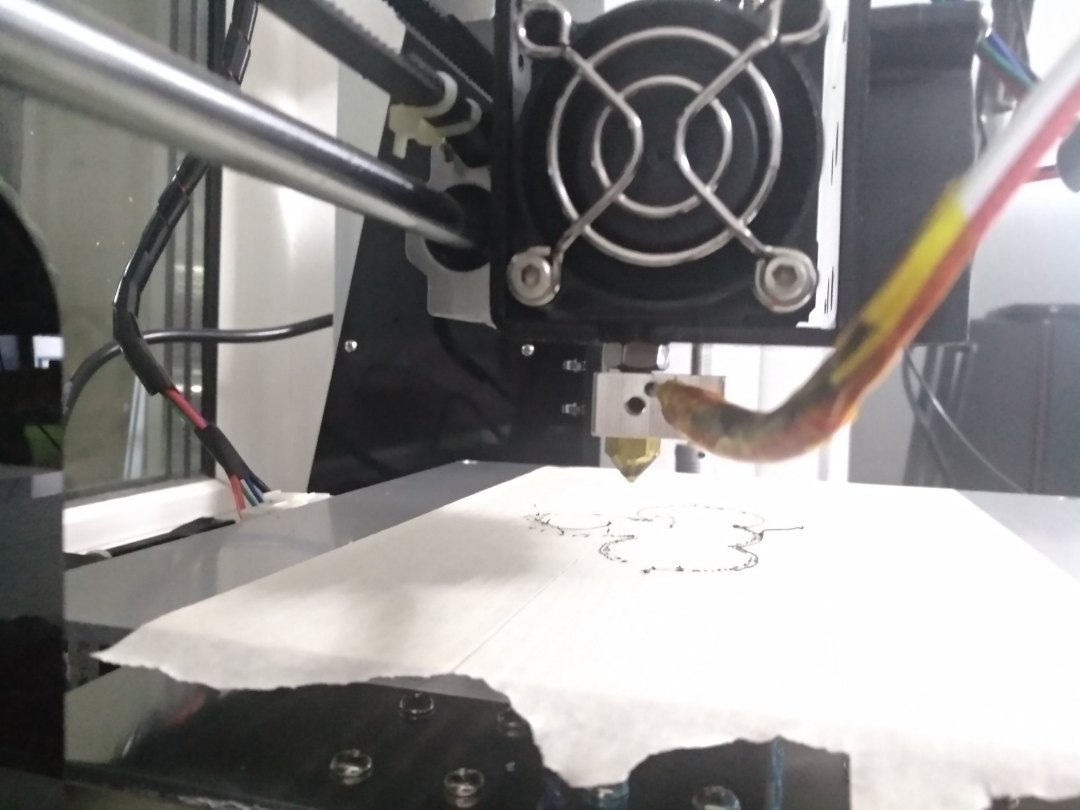

Приветствую всех! Такая проблема с принтером, никак не хочет начать нормально печатать. Калибровку провел уже раз 10. И не пойму в чем может быть проблема. Кто знающий, помогите пожалуйста.

Я бы сказал, что сопло далеко от стола. Поближе бы.

И сколько продавливается прутка, если продавить через меню 10см? Очень похоже, что ~5-6см. Если все норм - то еще глянуть в слайсере, возможно что выбран 3мм пруток вместо 1.75.
