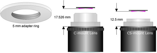

Заказал 2 камеры 8Mp с объективом 2.8-12мм, и два объектива 5-50мм(CS-mount). в итоге камеры оказались с С-mount, так одна из них еще и с объективом 5-50мм.
В общем отправляю вторую камеру(5-50мм) обратно китайцу, 3 одинаковых объектива многовато будет. как раз с её стоимости можно заказть две 2Мр которые выдадут 30 фпс в Full Hd. Починил проектор BenQ, DLP 800x600.
пока буду играться с одной камерой. Могу сделать скрины разными объективами с одной точки, если кому интересно.
Вопрос по камере и объективу.
камеру новую хочу такую, FullHD 30 FPS 12мм mount: https://ru.aliexpress.com/item/2MP-Full ... 68165.html
Только какой лучше объектив, с учетом что 5-50 у меня уже есть?
Кронштейн на CS mount, для тех объективов что у меня уже есть: https://ru.aliexpress.com/item/HKES-5PC ... 39414.html
Ну и в этот кронштейн всегда можно вкрутить кольцо для перехода на С-mount без потери фокусного расстояния

Имей ввиду, С-mount можно на СS-mount поставить через кольцо, а на оборот нет, получается 5 мм лишних
