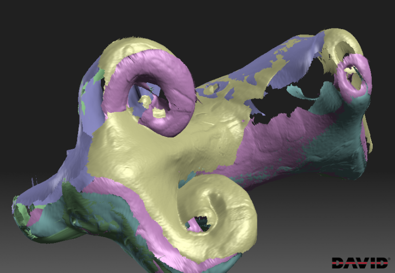

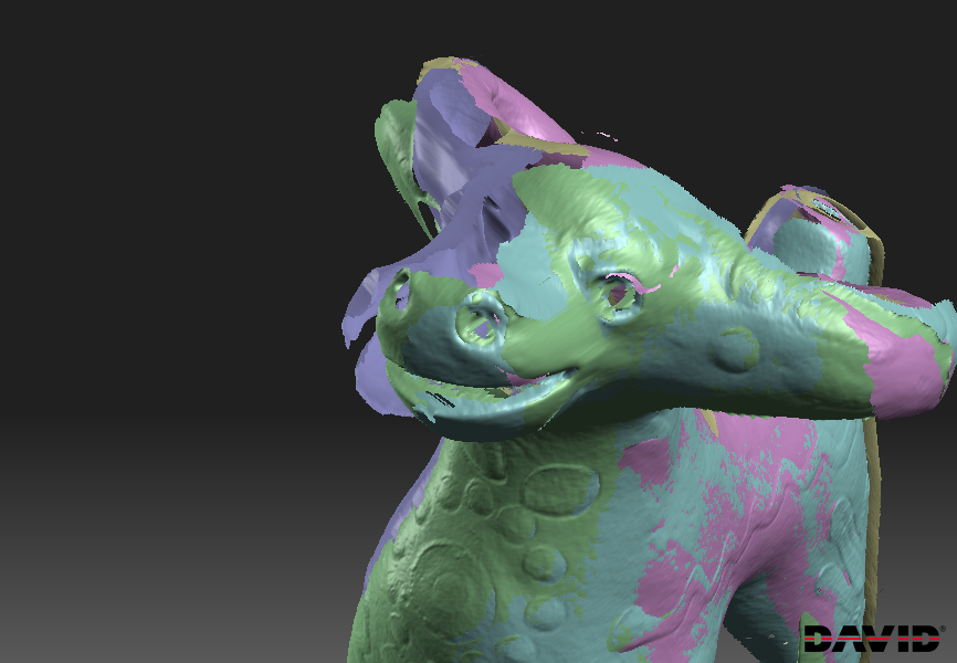

Всем привет.
1)Делюсь результатами своих сканов. Может кто подскажет :
Софт: David 4 ;
Win 7 (32 bit) , камера: китай - YW 500 (sensor 1/2.5" cmos , resolution 2592x1944
) ,проектор : NEC (DLP, 1024x768) ,
но в программе выставляю 1920х1080 ,качество намного лучше.
По отдельности сканы уже нравятся(хоть еще есть над чем работать), а вот вместе - получается совсем плохо (большие щели, и какая-то искаженность ). Что может быть не так?

Re: SLS сканер своими руками
На 4 странице ссылка по поворотке. По сканированию: настройки покажи, калибровочную таблицу.

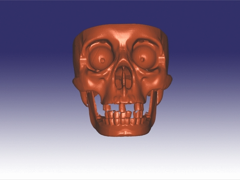

Пришла камера, вечер прошел не зря, как и обещал, выкладываю первый результат

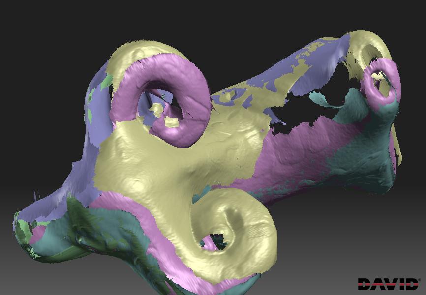

Кому интересно вот скан черепушки https://cloud.mail.ru/public/FZ6D/VnyTGxHDS Размер 30 с небольшим Мб, хотя размер модели примерно 130*150*110 мм.. Всего было сделано 12 сканов по кругу, сканировался с низким разрешением камеры, с большим не получается сделать глобальное соединение сканов, ноут вырубает на завершающем этапе. Сглаживание не применялось, при объединении точность 700, резкость 0, отверстия не закрывал.

PaPasha, отлично! Череп конечно не маленький но всеравно достойно, у меня чет беда то ли с камерой толи с компом, вываливаюсь в синий экран то на моменте калибровки то вовремя сканирования. Все никак не соберусь комп переустановить.

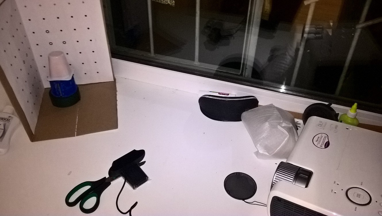

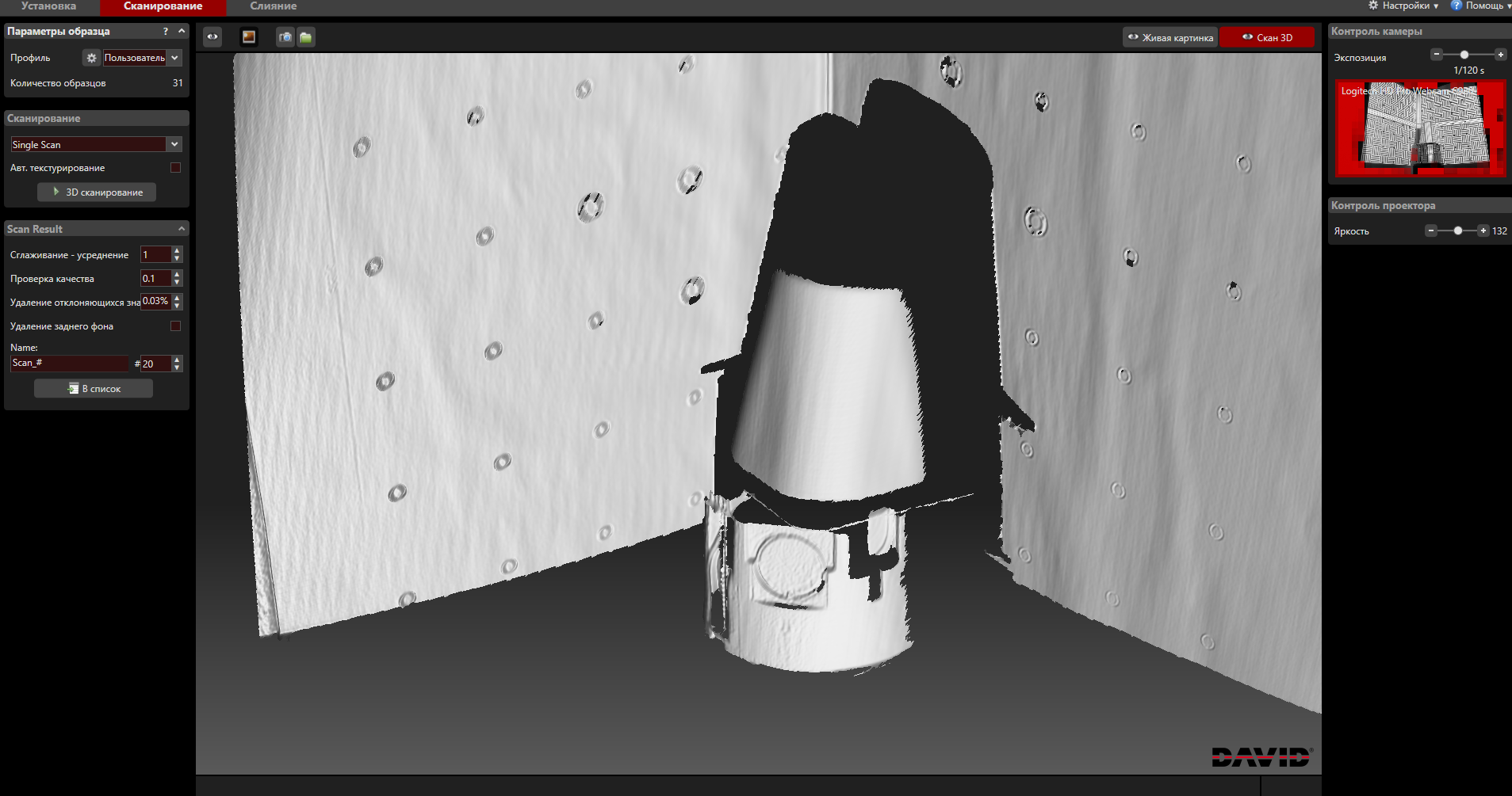

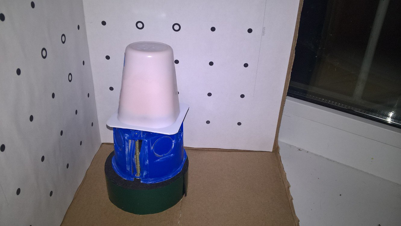

Привет! Да на ноуте тоже загав... вообщем тяжело ему. Вчера чет решил на другом ноуте попробовать- мощном- все без вылетов. Причем как на встроенном в проц видео так и на дискретке. но у него i7 16 оперативы, ссд. Правда на старом ноуте новые дрова под камеру пользовал(грешу и на них) и девид старый. На втором ноуте дрова старые, а девид поновее. Как-то так.
Вообщем не плохо сканит, но ничего не совмещается. Думаю панели виноваты, пока лежали без дела все погнулись порвались, надо новые делать думаю на стекло наклеить...
Кстати, друг по камере PixelLink разобрался как разрешение в девиде менять? Я научился)
Кстати, что касается ФПС - я частично поборол проблему - когда дергаешь выдержку в девиде он менчяется, посмотри у меня тоже выдает в теории 8 а в девиде только 4, поменяв выдержку и приоткрыв диафрагму(для компенсации) можно гейном чуток) добился 6фпс.
У меня линза широкая, пришлось увеличитьь кроп матрицы потеряв в разрешеннии, но зато поуже и фпс 16 вроде стал.
Так что сейчас буду городить линзу на проектор и новые калибровочные панели. Линцы куплены 37мм, но обычные не асферические, боюсь будут искажения..
