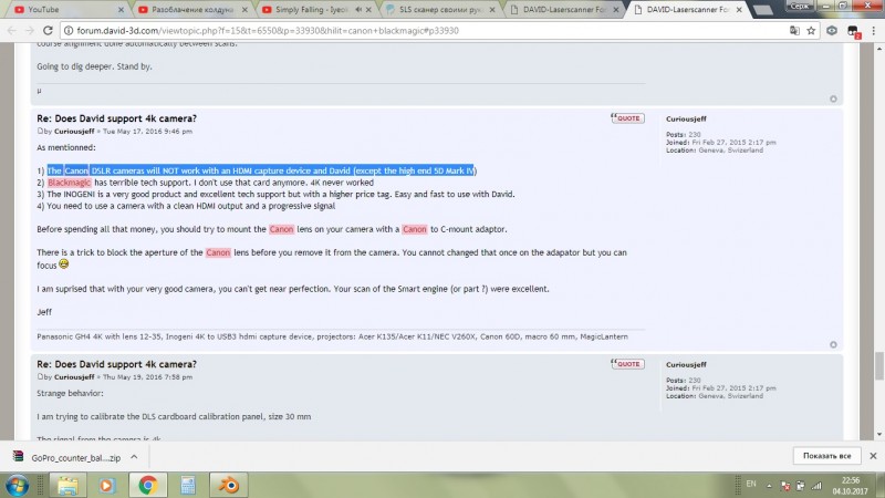

Что за карта, по идее должна работать.

Ссылаюсь сюда... Хотел купить inogeni 4k... НО вычитал что смысла нет-получу тоже Лайв вью.... Ошибаюсь? И что то там про 1080p и 1080i
