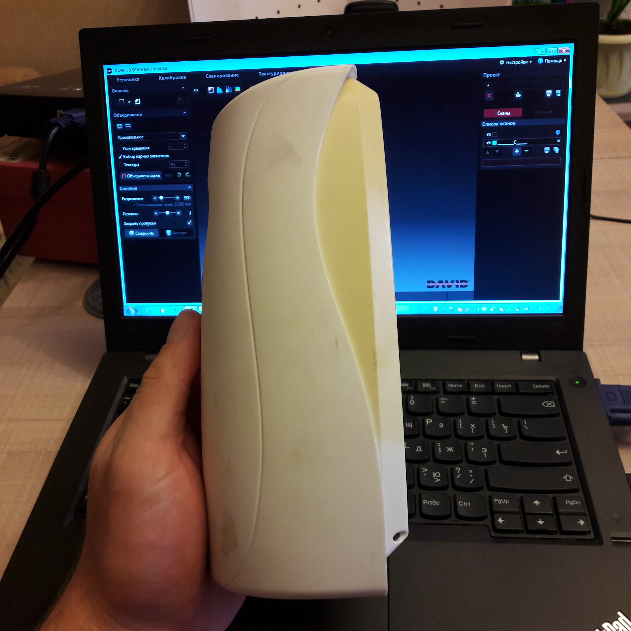

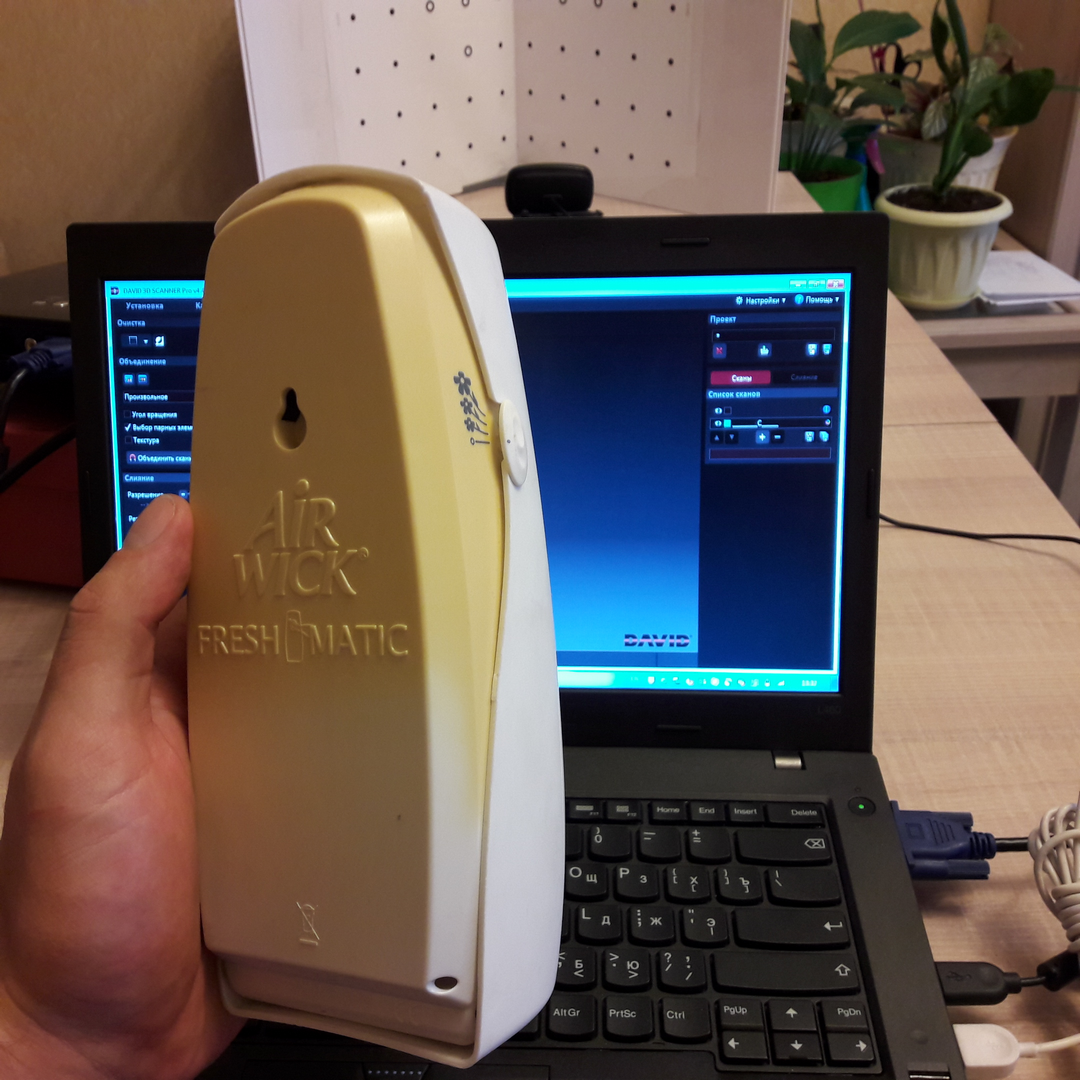

А вот результат моего первого сканирования:
Оригинал:
