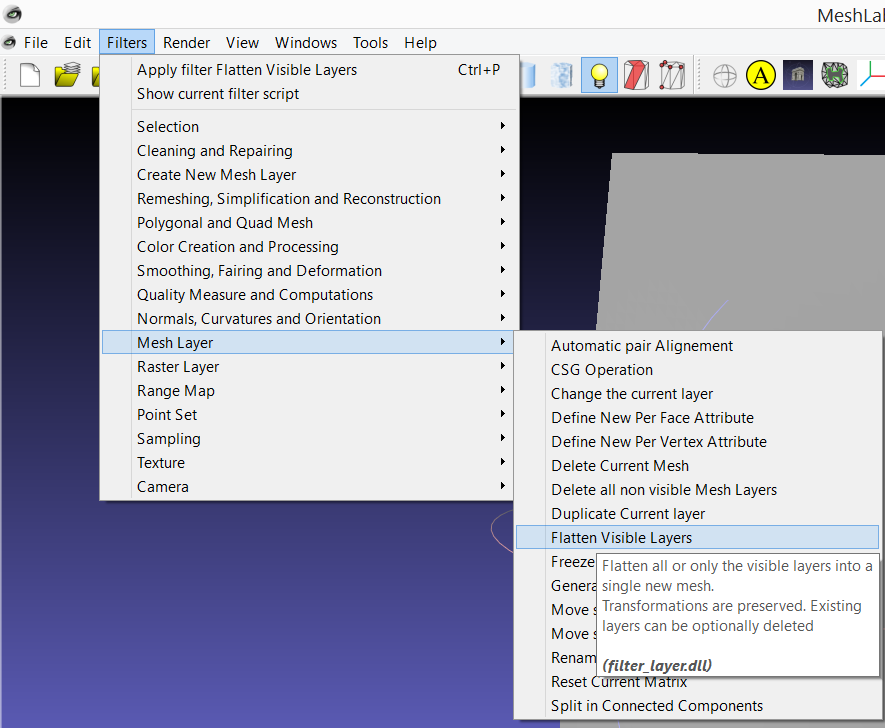

Доброго времени суток. Подскажите, в чем вы сшиваете сканы, если нет возможности сшитый результат сохранить.

Chernaya писал(а): ↑
19 апр 2018, 08:52
Альтернатива Meshlabs в ветке где-то выкладывал видеогайд по сшивке в ней.

Спасибо большое. Разобралась как сшивать. Но при сохранении проекта и его повторном открытии сохраняется только последний скан (ну или тот что выделен). Есть какая-то хитрая кнопка чтобы все объединить? или надо выделить все сканы и только потом сохранять проект? :oops: Теперь вообще выдает ошибка по границе. Может есть возможность понизить точность сшивки?
20 апр 2018, 16:07
Не совсем понятно где?
Если мешлабс, то для сохранения результатов сшивки в новую модель надо и сохранять как новая модель, делается это командой экспорт.
Вам наверняка более оперативно помогут в других ветках, ддесь все-таки сканирование и сборка самой шайтан машины)
Да, в Мешлабе. Вроде так и делаю... Но что-то не так... :oops: не сохраняет... А в само Давиде я бы и рада но лекарства нету...

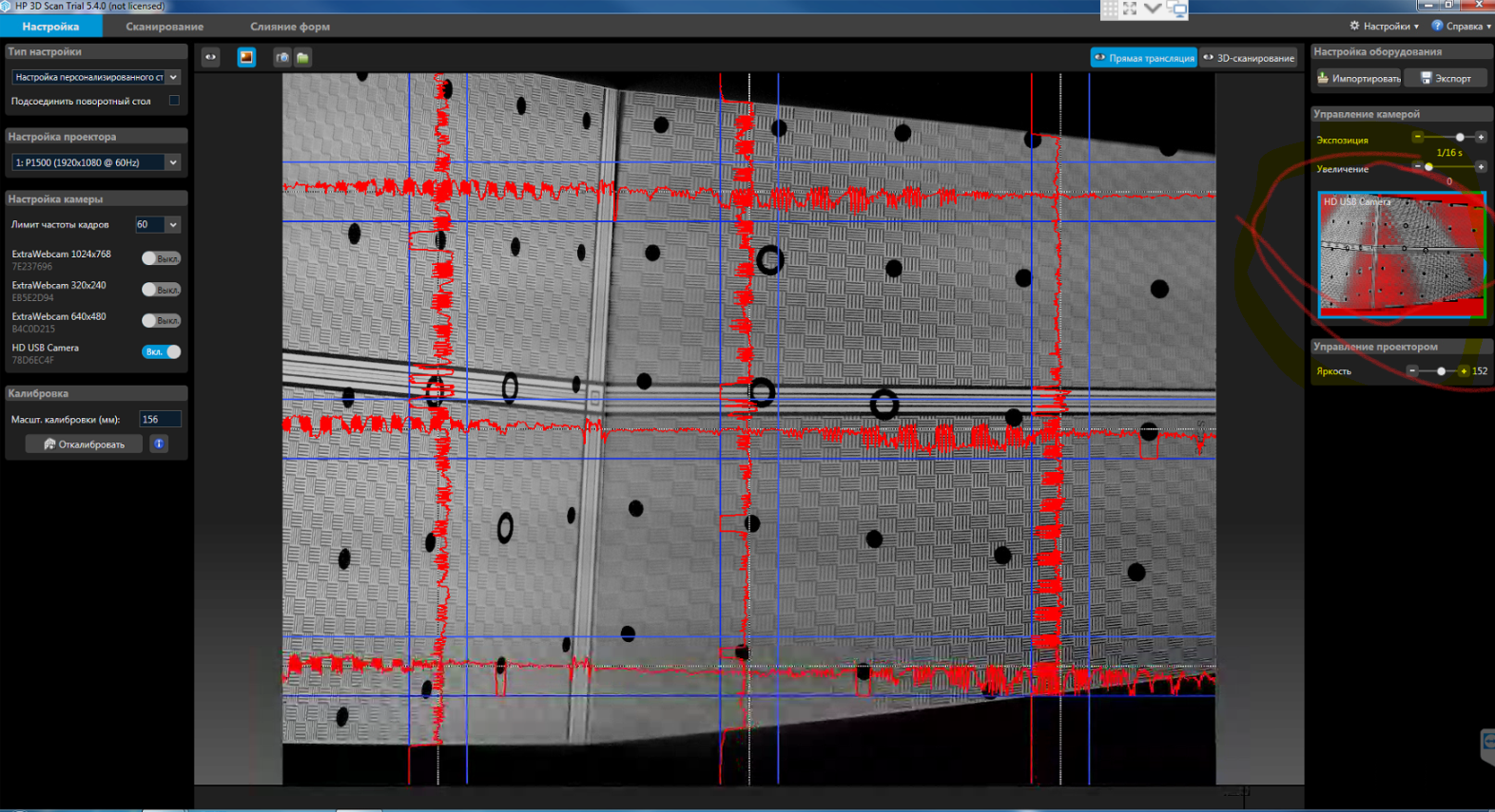

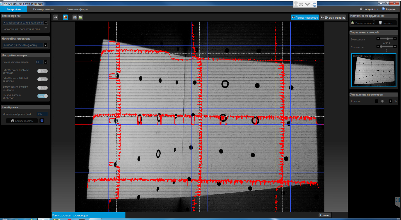

С шайтан машиной пока разбираюсь. Пока сканирую лазером, проектор есть, но не уверена что он подойдет, пока с калибровкой во всяком случае не очень... не хочет. Толи линзы менять толи вообще другой брать. Этот на работе стоит, так что пока есть возможность - экспериментирую... Веб-камера A4Tech PK-910H, проектор Crenova XPE460. Камера калибруется, а проектор нет.

в мешлабе после подгонки сканов нужно их соединить,на ютубе есть видио уроки

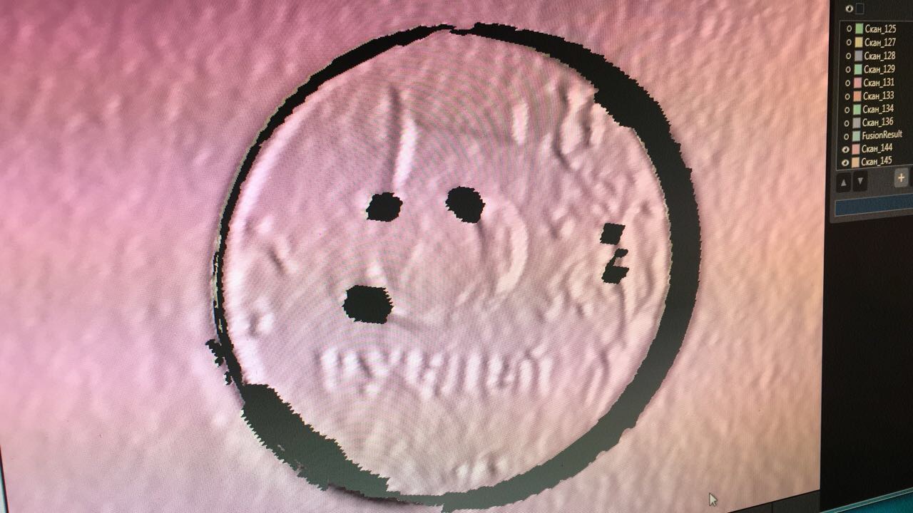

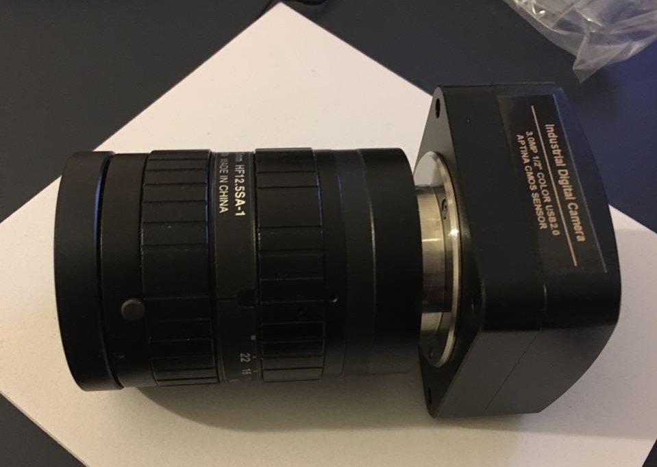

Собрал сканер:
*Проектор excelvan cl720
*Камера как и советовал PaPasha UCMOS 3,1Mp
*Объектив Fujinon HF12.5SA-1
*Макрокольца из очковых линз 70 мм(+0,5 и +1)
Все хорошо, но один нюанс есть - глубина резкости у китайского проектора маленькая + макрокольца, мылит.
Монетка без матирования, калибровочная панель 145 мм
Края не заворачивает

Глубина резкости проектора и не у китайских маленькая. И да, я не кому ни чего не советовал, а собирался себе приобрести, но пока более глобальные проекты есть.

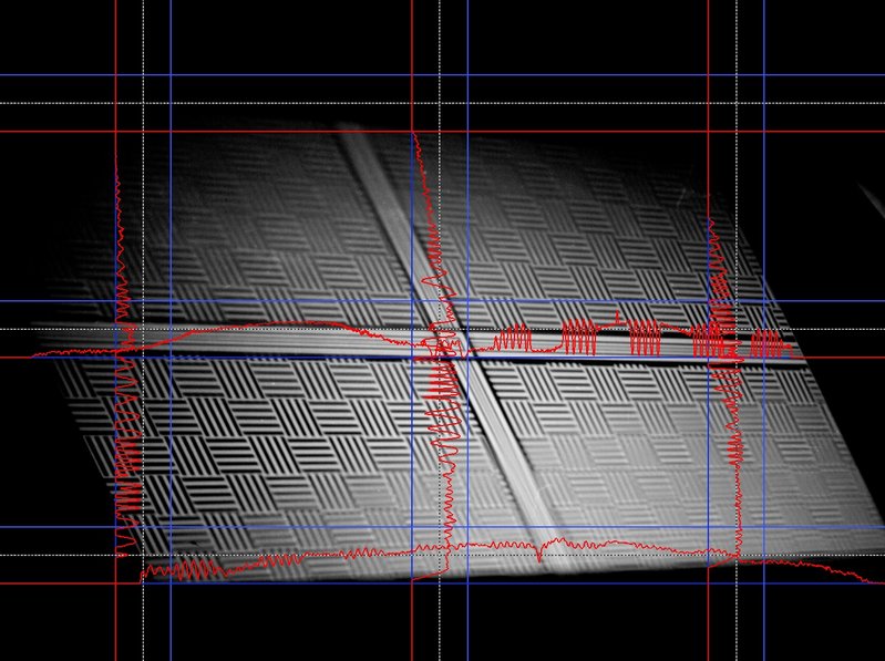

Пришла такая камера:
https://ru.aliexpress.com/item/8MP-USB- ... 60654.html
Не могу выбрать почему то экспозицию 1/60, есть только 1/64 откуда то. На больших разрешениях фпс мало. Переключится на mjpg так же не позволяет. Калибруется так же через раз. Очень трудно сфокусироваться, надо другую оптику брать какую не могу понять. Планирую сканировать достаточно крупные объекты.
А ты смотрел характеристики камеры?
Максимальная скорость передачи изображения:
3264 х 2448 MJPG 15fps yuy2 2fps
2592x1944 MJPG 15fps yuy2 3fps
2048x1536 MJPG 20fps yuy2 3fps
1600x1200 MJPG 20fps yuy2 10fps
1280x960 MJPG 20fps yuy2 10fps
1024x768 MJPG 30fps yuy2 10fps
800x600 MJPG 30fps yuy2 30fps
640x480 MJPG 30fps yuy2 30fps
mendel
Сообщения: 183
Благодарил (а): 12 раз
Re: SLS сканер своими руками
Непрочитанное сообщение mendel » 27 апр 2018, 11:47
FRYblin писал(а): ↑
27 апр 2018, 05:09
Не обратил внимания, обидно. А почему 1\64 есть, а 1\60 нет? Вообще как то не калибруется ругается на не соответсвие параметров или то что измерить не удалось.

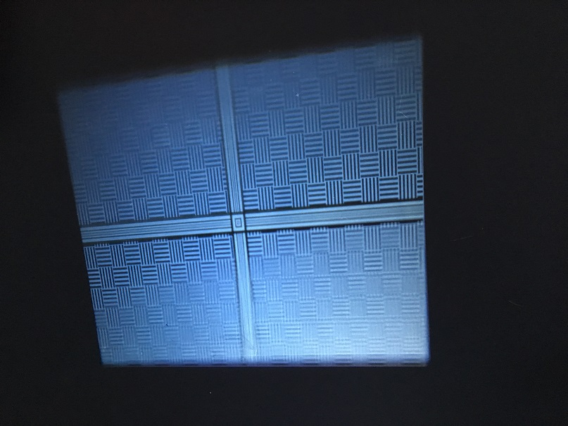

PaPasha
Сообщения: 116
Имя: Павел
Непрочитанное сообщение PaPasha » 27 апр 2018, 20:29
Можно попробовать проектор настроить под камеру, вернее видеокарту, у меня правда до 62 кадров настраивается.
