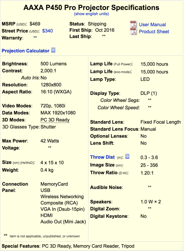

Добрый день , прошу Вашего совета в выборе проектора , присмотрел вот такой - http://www.aaxatech.com/brochures/P450_ ... _Final.pdf
Вопрос : как думаете подойдет вместо Acer K132 ?

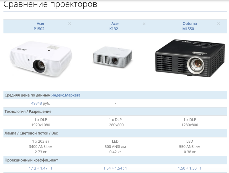

Окончательно запутался в выборе проектора - камеры уже куплены - это пара DMK 23UX236 с объективами Computar M1214-MP2 2/3" 12mm F1.4, и прямо сейчас в моем городе могу купить следующее - ПОСОВЕТУЙТЕ , что взять ? Планирую сканировать объекты от 5 до 30 см шириной ( высотой и длиной )

По моему, еще не опытному взгляду, тут очевидно выигрывает P1502. Разрешение у него FHD да и лампа ярче, но он и тяжелее остальных.

оптома для 30см норм, световой поток достаточен, лампа лед., маленький, асер 132 просто дороже. однако у проектора на обычных лампах больше перспектив да и возможно не придется модернизировать оптику.
В итоге все скатывается к цене.
Большой световой поток для маленького размера сканов- это лишние проблемы, но решаемые.
кстати сканировать 5см объекты с камерой 2мп это на грани, лучше побольше. на разрешение проектора в данном случае можно не обращать внимание.

по иронии ценообразования у меня в местности Acer K132 получается на 2000 руб дешевле чем Optoma ML550 - наверное все таки склонюсь к Acer ...... ибо пациент близок к оригиналу в DAVID , единственно смущает пресловутые неквадратные пиксели, о которых писали в старой конфе о давиде, зато можно скорректировать оптику в самом проекторе => ссылка на мод http://forum.david-3d.com/viewtopic.php ... 227#p30721

Тогда без вариантов 132, что касается "бриллиантовых"пикселей, я так понял все лед проэкторы с разрешением 1280*800 имею такой длп модуль. Оптома не исключение.

Спасибо всем , беру К132 :)
