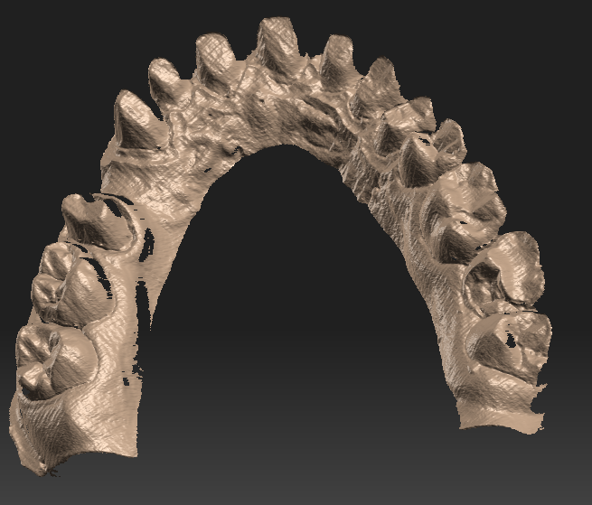

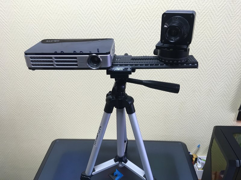

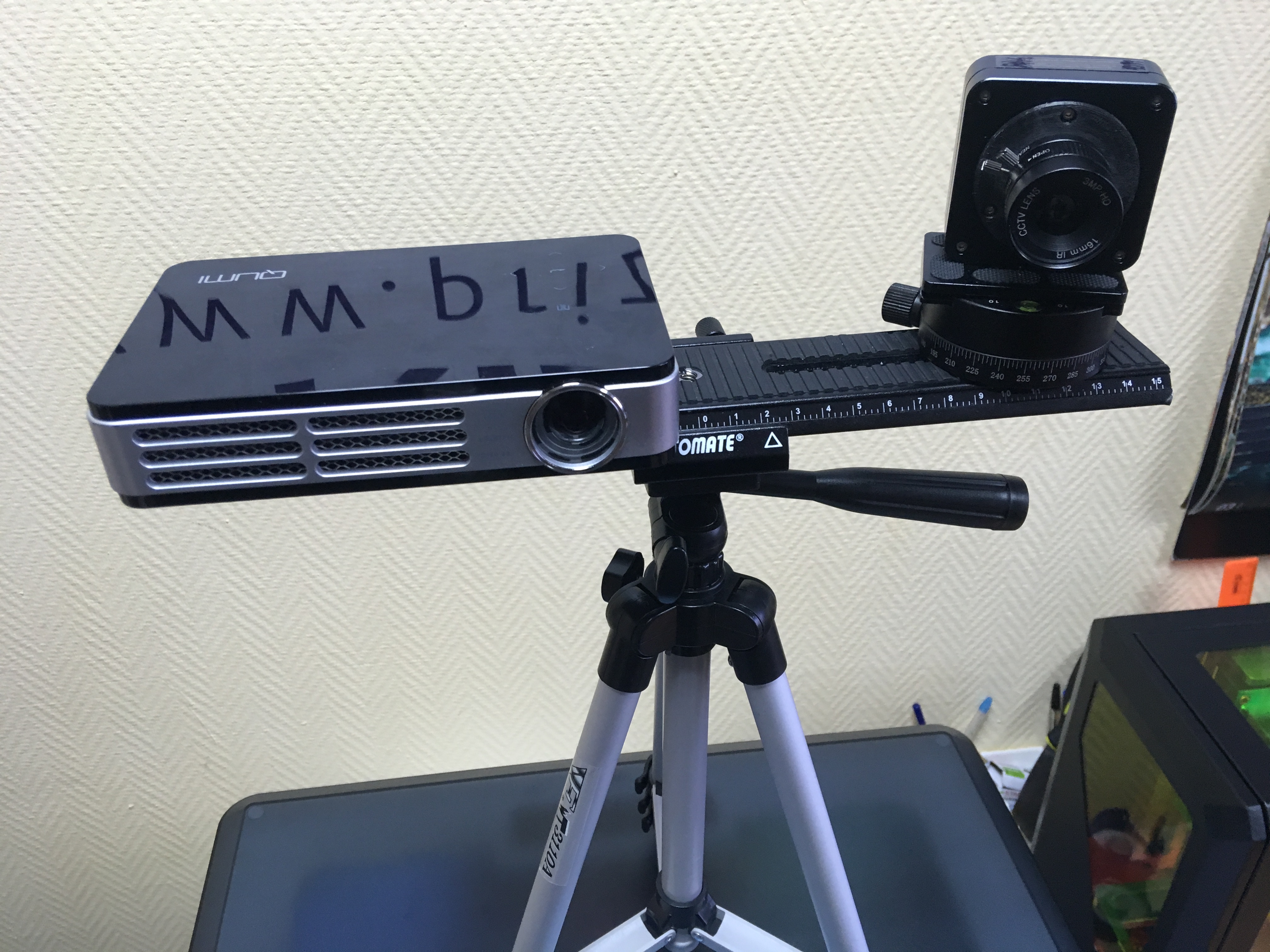

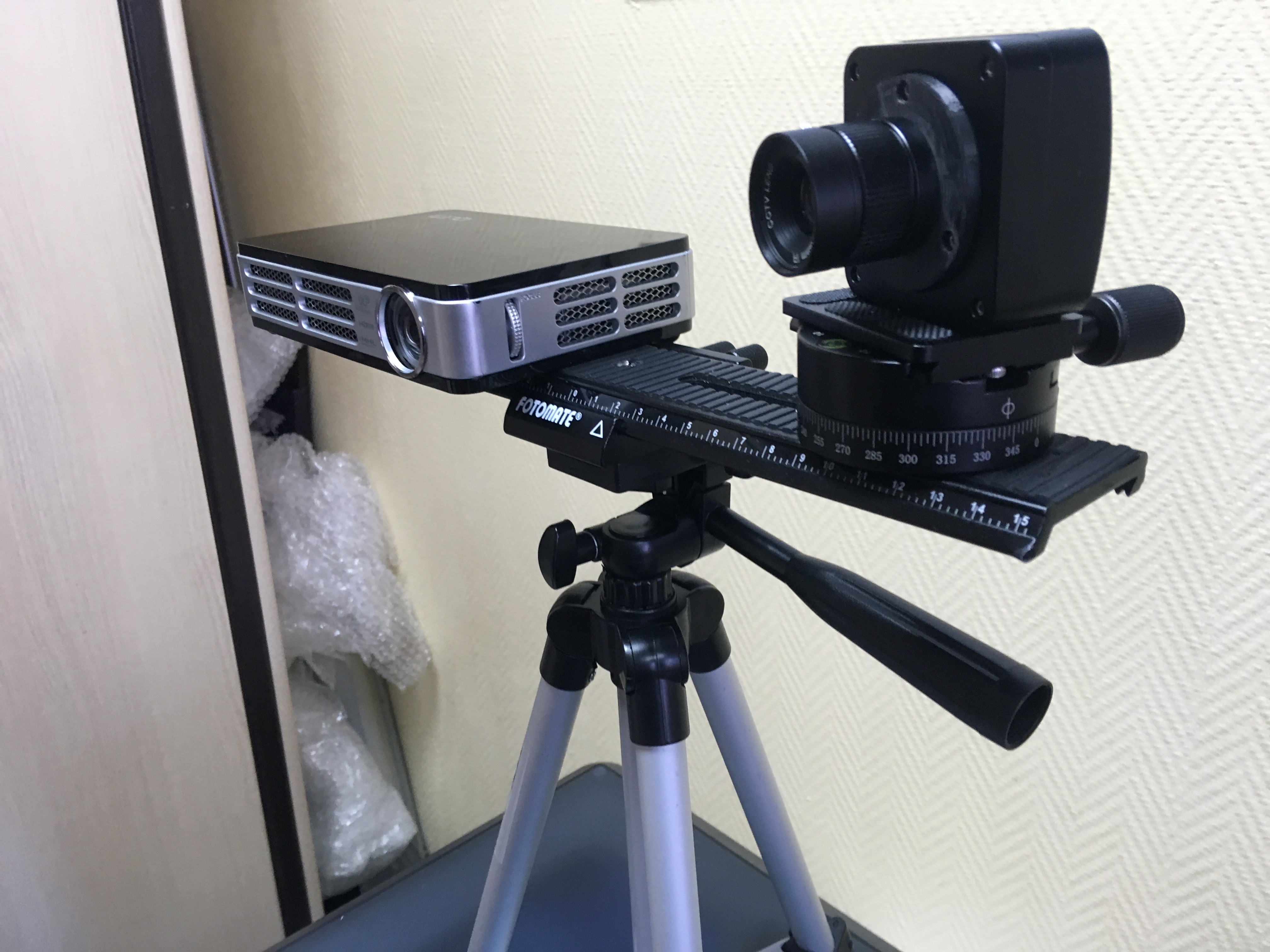

Кстати вот и моя сборка 3D сканера (пока еще неокончательная, будет дорабатываться в ближайшее время основание-линейка на котором крепится камера и проектор). Образец готовой 3D модели выложу чуть позже. Отдельные сканы выходят хорошо, а вот с совмещением и слиянием частенько проблемы, невозможно соединить все сканы в одну 3D модель, делает некорректное наложение. Возможно не находит четких точек одной модели к другой.
Объектив сейчас используется 16 мм. В самое ближайшее время буду пробовать 12 и 8 мм. С ними скорее всего картинка будет более удаленная.

Интересная "линейка" (и штатив, очень похож на мой скрипучий Rekam RT-L39 :-)) Только вот не понимаю, как камера по вертикальному углу настраивается на той головке - не вижу оси...

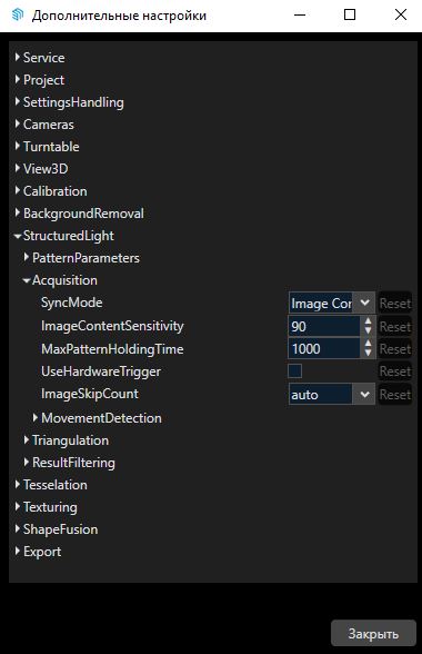

Скорость составляет 11 fps, что программе очень не нравится и она отказывается работать с камерой на такой скорости.
Попробуйте в настройках программы выставить более длительное время максимального удержания проекции. Там по умолчанию 1000 стоит. Как вариант, камера ещё не успела изображение передать и программа его обработать, а уже нужно менять кадр шаблона.
У меня такая же ситуация, если сильно занизить это значение (400 и меньше).

У меня (теоретически) при МaxPatternHoldingTime = 200 уже сканирует, но идут сильно выраженные вертикальные полосы. При значении 500 уже всё нормально становится. Но я пока ещё не трогал ImageContentSensitivity (там по-умолчанию 70).

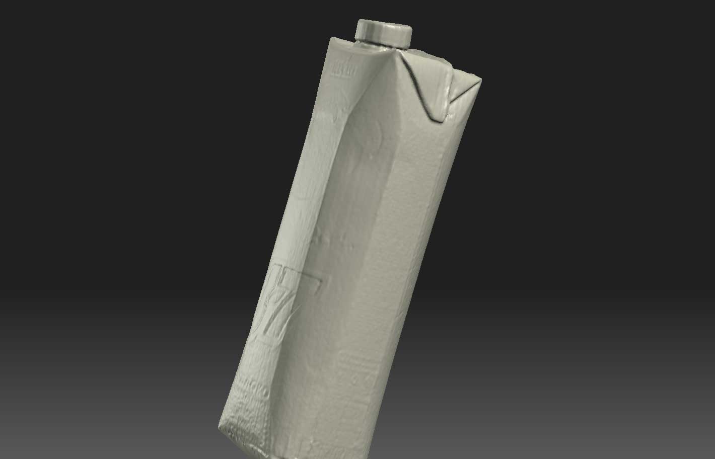

всем доброго времени суток! вот и я наконец решился сделать себе 3д сканер. раньше баловался кинектом, но слишком он уж медленный и капризный. В общем, откопал я свой старый lcd проектор(800х600), хэндикам соньку hdr xr500 и купил самую дешевую китайскую карту захвата SD761H PCI-E Grabber. камеру на штатив, проектор на столе, калибровочный уголок на табуретке. ну собственно вот результат. и конечно же вопрос к местным гуру: это максимум или можно еще где-то, что-то что бы было лучше в такой комбинации :D

Erkin писал(а): ↑
27 мар 2019, 00:13
Сразу совет - закрепить всё на один штатив. Работать значительно удобнее будет. Откалибровав систему можно двигать штатив куда угодно и калибровка не должна сбиться.
Скан получится вроде не плохо. Улучшенния всегда можно сделать. На фото видны небольшие полосы, надо играться с частотой. Но если вам этого качества достаточно, то смысла нет. Всё зависит от того, что планируете сканировать и какие планы у вас на сканер.
Добрый вечер !
Попробовал поменять данные параметры, но результатов это не дало. Камера как отваливалась на максимальном разрешении, так и отваливается. Начал дальше копать и вышел на такие параметры в настройках камеры.
Для того, чтобы она стала калиброваться и сканировать на максимальном разрешение необходимо изменить параметр скорость кадров в одной из вкладок настроек камеры в меньшую сторону.

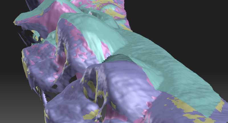

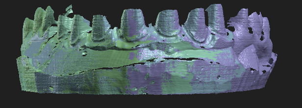

Здравствуйте, мне нужен совет, потому что я не знаю, что делать. Мне нужно отсканировать по двум осям, а затем смешать их. Я не могу выровнять сканы, между слоями всегда есть пробелы. Я приложил фотографии. Спасибо
p.s Это устройство, которое делает то, что мне нужно. https://www.youtube.com/watch?v=BYn66njH3ho

1. Насколько точно изготовлены калибровочные таблицы, и насколько они подходят размеру сканируемого объекта?
2. Какие параметры установлены при передаче скана в список?

Я напечатал их с помощью дешевого лазерного принтера на бумаге. Размер калибровки, который я использую, составляет 62 мм. Они не идеальны, не могли бы вы посоветовать, как сделать лучше? Может быть, я мог бы заказать их в компании, которая делает рекламу с пластиком. Я мог бы дать им PDF-файлы с калибровочными шаблонами и попросить напечатать на пластике.

Я не на месте сейчас. Но если я правильно помню - качество 7%, наброски 50%.

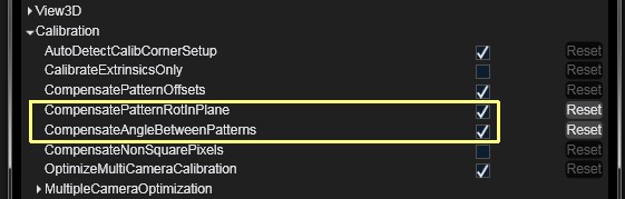

Таблицы, думаю, лучше всего на зеркале делать... (у меня сейчас пластиковые.. но он, зараза, даже на формате А5 имеет видимый невооружённым глазом прогиб). Но ещё интересует - включены ли в программе компенсации неточного угла и смещения таблиц? Мне очень сильно помогает..

Завтра я проверю, установлены ли эти настройки. Может быть, вы знаете, как лучше всего использовать зеркало? Печать УФ(UV) на зеркале или гравировка или что-то еще?
