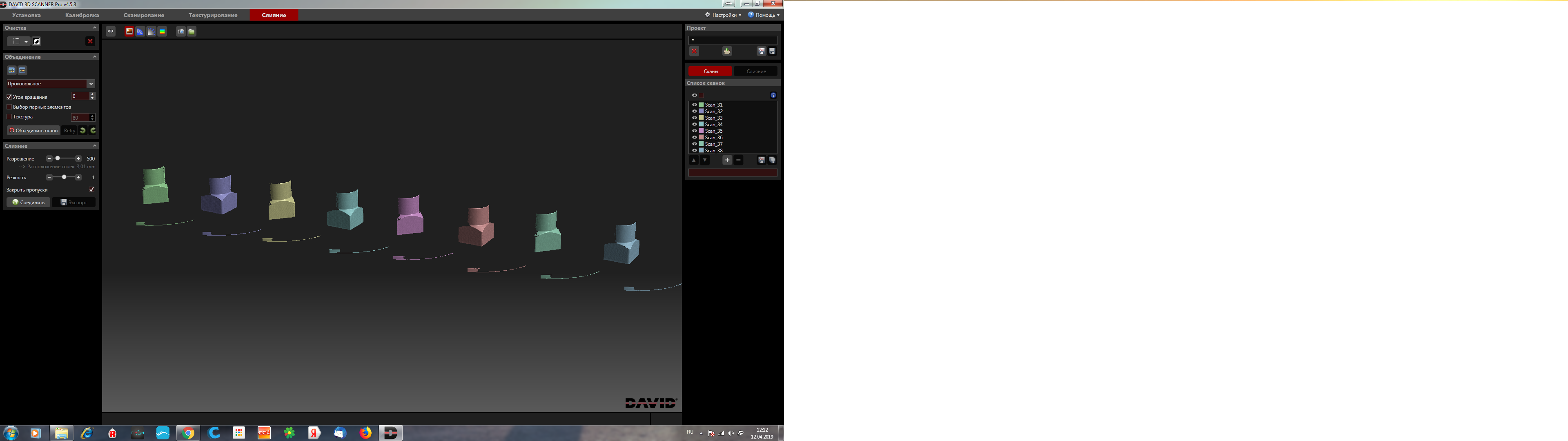

Подскажите, кто как сшивает сканы в David 4 ?
Не могу побороть проблему сшивки в готовую 3D модуль. Есть допустим несложная деталь. Сканирую ее в 8-ми разных ракурсах, но соответственно с одинаковым углом поворота на вращающемся столике с пульта. Далее во вкладке "Слияние" объединяем попарно эти сканы, все Ок и наступает финишный этап: соединить 2-е части в каждой из которых готовые сканы, но соединить их не выходит, программа пишет не найдено точек соприкосновения. Или же надо соединять отдельно каждый скан ?

Так вроде, когда сканы не имеют общих точек соприкосновения, то "автоматом" ничего не сделается.
Ну и я правильно понял, что вы сделали две "группы" по 4 скана в каждой?
Там же их можно группировать - в списке выделить нужное и ПКМ - Группировать (это НЕ слияние). Потом с группами можно будет работать так, как будто это "простой" скан.

Да, я отсканировал деталь в разных ракурсах, получилось порядка 8-ми сканов. Далее начал объединять их Произвольно-Попарно и в итоге вышло по 4 скана в каждой половинке деталей. как я понимамаю теперь необходимо объединить эти две половинки, или я неправ ?
Не понял одного, если деталь отсканированна во всех ракурсах (по идее даже с нахлестом) по чему же нет точек соприкосновения ? Недостаток точности одного скана относительно другого или мало сканов, надо не 8 а например 16

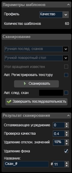

Когда я делаю сканирование таким образом:
Ручная последовательность сканов/Ручной поворотный стол - то после нажатия "Завершить последовательность" происходит автоматическое попарное объединение всей последовательности полученных сканов.

Непрочитанное сообщение Alex33 » 13 апр 2019, 21:25
В David 4 есть аналогичное меню с разделом "Сканирование" в котором, если поставить галочки в пунктах "Автоматически в список" и "Автоматически объединить с предыдущим" то он соответственно объединяет все полученные последовательно сканы. Но проблема в том, что он может корректно объединить первые 2-3 скана, а остальные ложатся как-то произвольно и неверно.

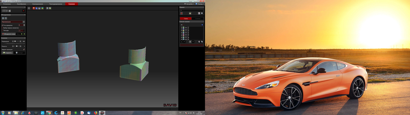

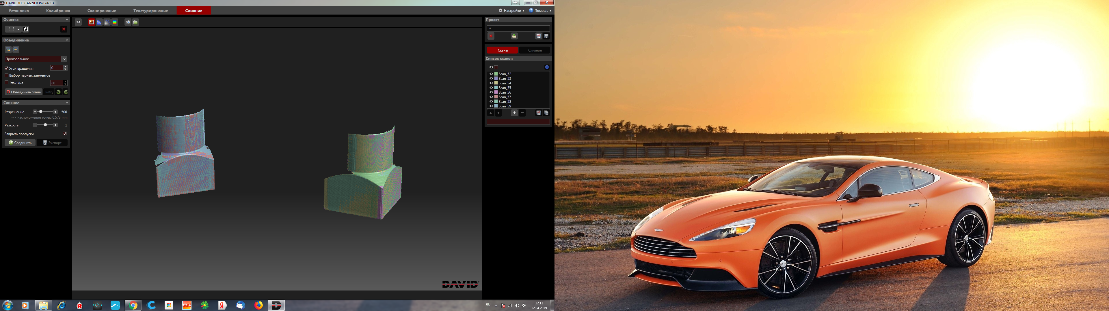

Почему у вас получилось по 4 скана в каждой половинке? Если вы сканировали по кругу и соединяли последовательно один за одним, такого не должно быть. Посмотрите на свой скрин, у вас по 4 одинаковых ракурса одной детали, хотя по факту это разные части одной детали. Вы автоматически соединяли или вручную?
Если автоматом, то давид просто считает эти 4 ракурса, как скан одной и той же части детали и соединяет их в один.

Непрочитанное сообщение Alex33 » 14 апр 2019, 11:42
porex писал(а): ↑
14 апр 2019, 11:34
В данном случае при сканировании этой детали я не включал в программе автоматическое соединение сканов, т.к. он в автомате соединяет некорректно. Далее все полученные сканы соединял вручную (как бы попарно). Полученные сканы необходимо соединять именно последовательно с предыдущим или в хаотичном порядке, какой состыкуется ? В чем и вопрос: почему при ручном режиме сканиования без авто соединения, программа считает эти сканы как будто с одного ракурса, хотя по факту это разные ракурсы ?
