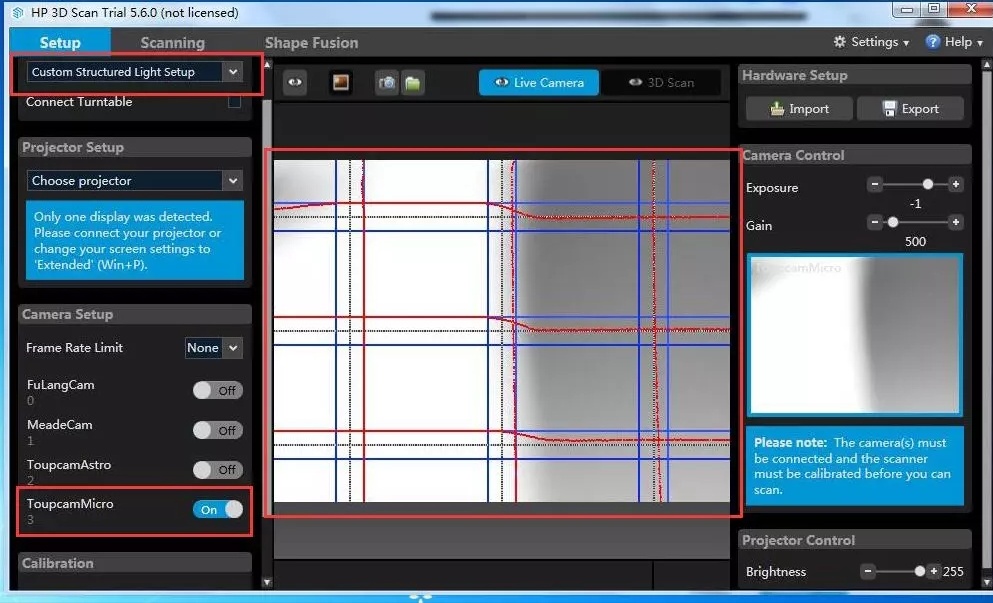

Новый ответ китайцев про две камеры:
А не просили у них скриншот, как оно там выглядит? Просто сегодня просматривал видеоуроки по настройке dual camera в Hp3dscan и оттуда взял вот такой скриншот программы:
Интересно, через что подключение камер у них (в смысле DirectShow или нет)
А именно, что заинтересовало меня там - отображение камер, выглядит также, как я показывал ранее при подключении двух относительно простых камер (многозначный ID)

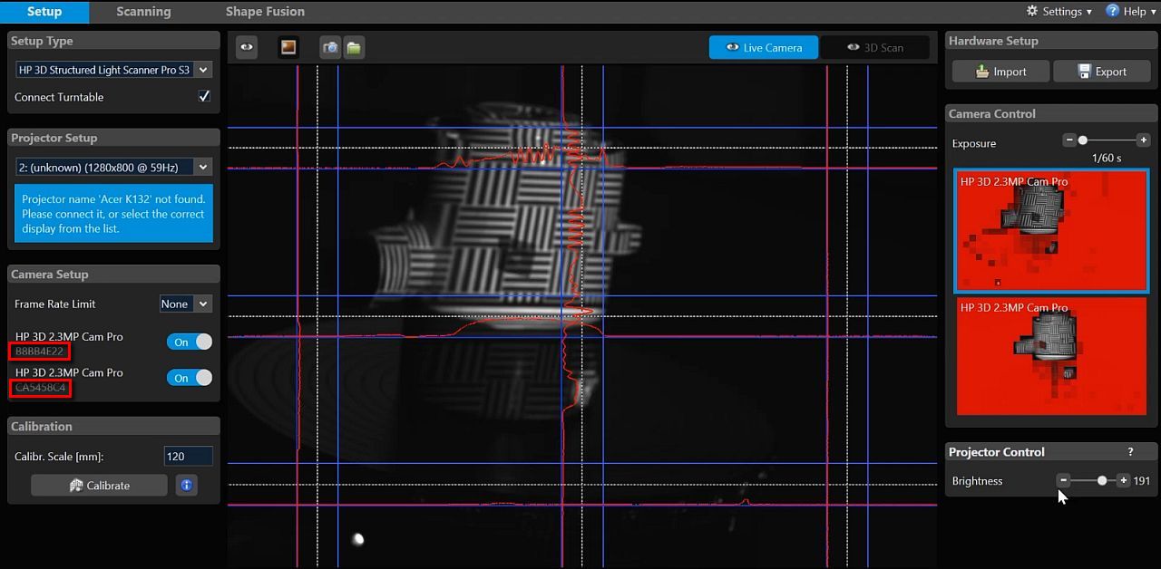

До этого присылали такой скриншот:

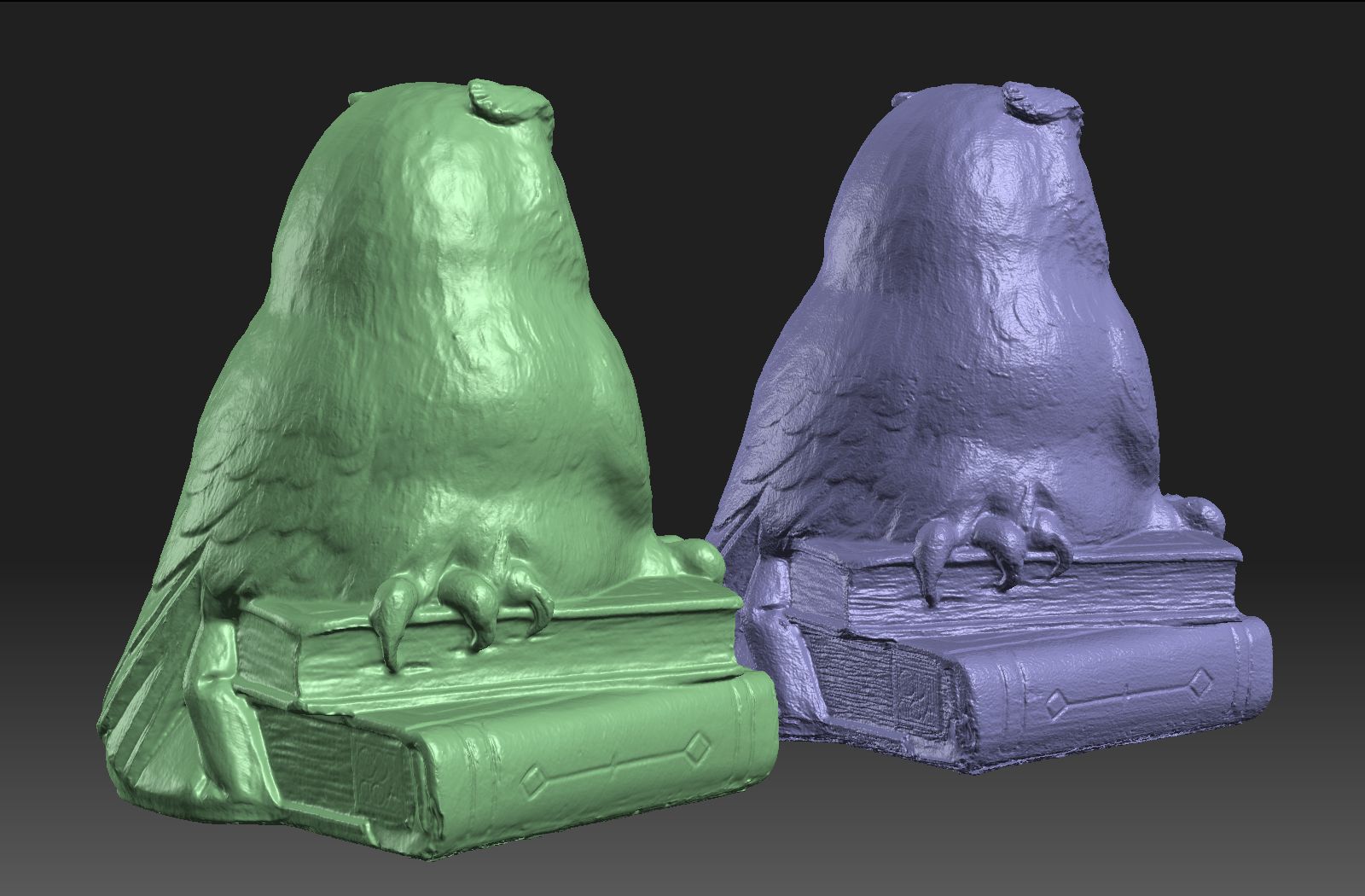

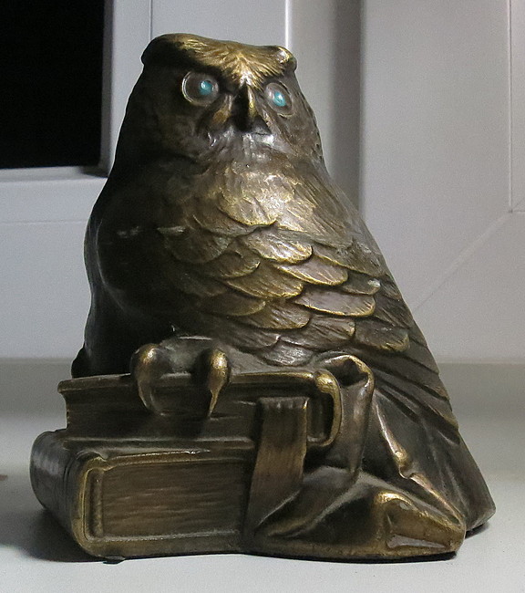

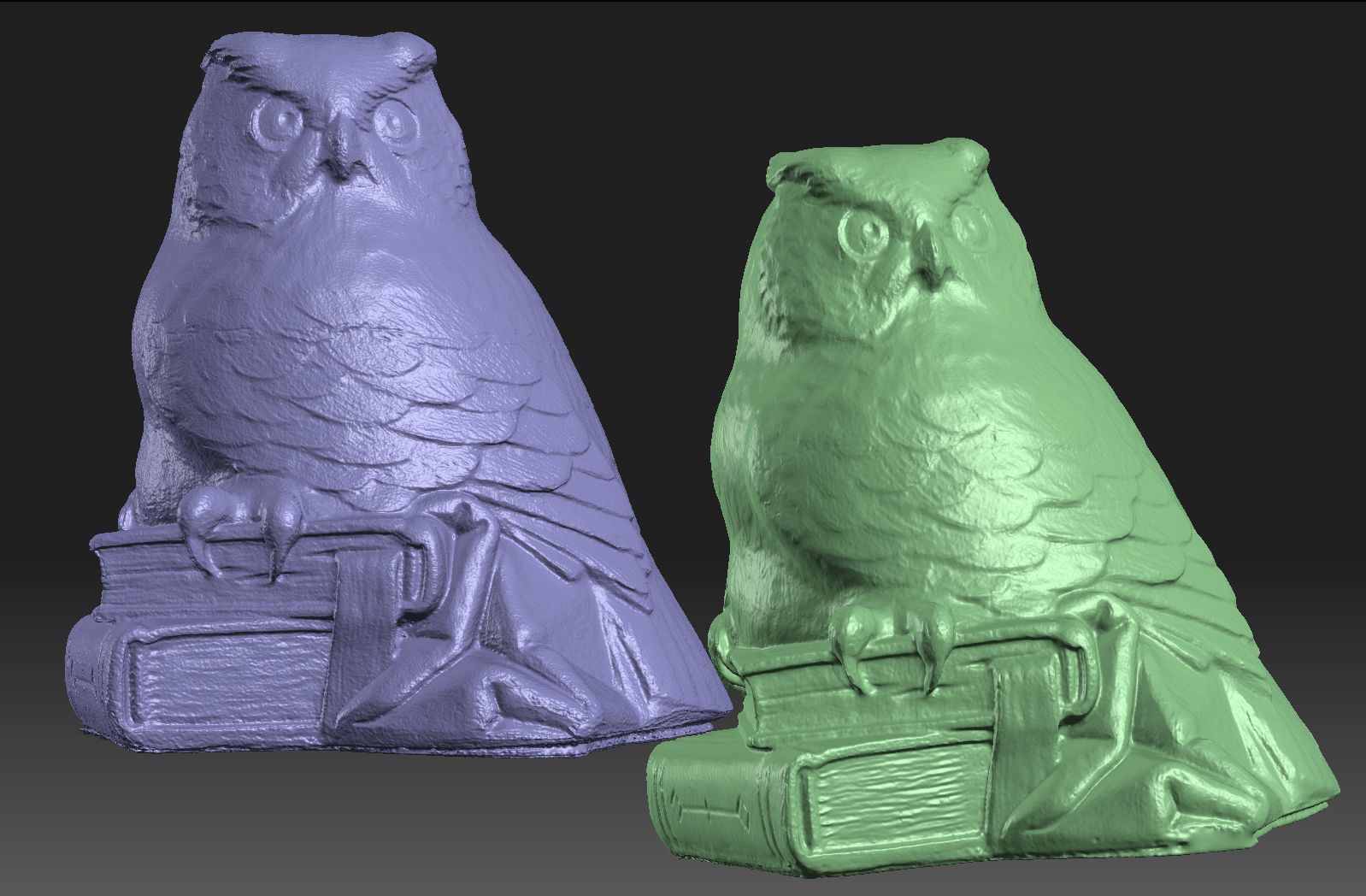

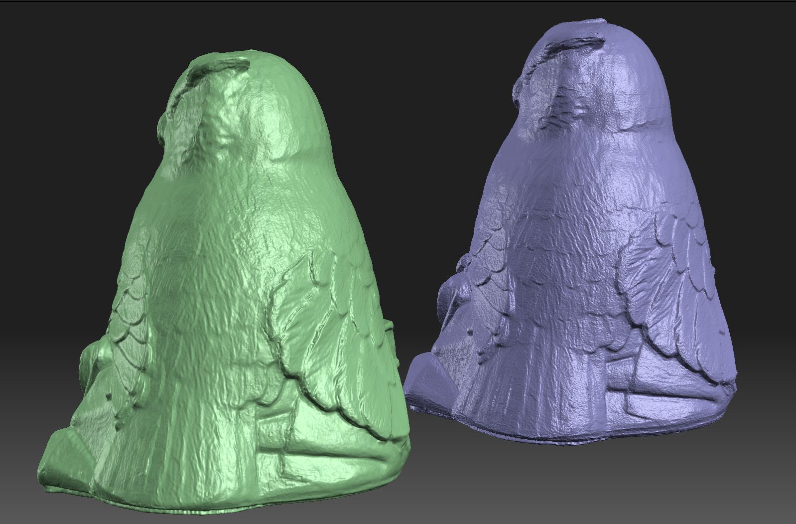

Вот ещё решил провести финальный сравнительный тест старой (Toupcam 3,1Мп - зелёная модель) и новой (YW500U3 5,1Мп - фиолетовая модель) на достаточно удачном объекте, в котором есть множество очень слабо выраженных мелких рельефных элементов.
фотография оригинального сувенира
Настройки конечного слияния были одинаковые:
