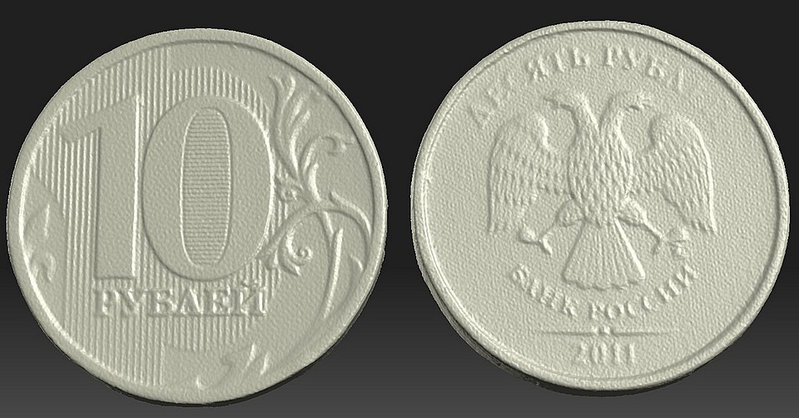

Думаю, что под такие задачи всё-таки лучше искать проектор с реальным FullHD (1920*1080) чтобы получать достаточно плотную "сетку" линий структурированного света. Камеры не менее 3Мп.
Например, у меня проектор HD (1280*800) - приходится очень близко к объекту (маленькому) ставить (а тут уже возникают проблемы с калибровкой на малых расстояниях, т.к. в моём случае камера не может быть поставлена ещё ближе к проектору и выходит большой угол).
Поэтому лучше вот такого получить не удаётся:
P.S. Использую камеру 5Мп

PS Как монетка у вас от сканирована, мне конечно не подойдет, нужно добиться высокого качества, если это конечно возможно
