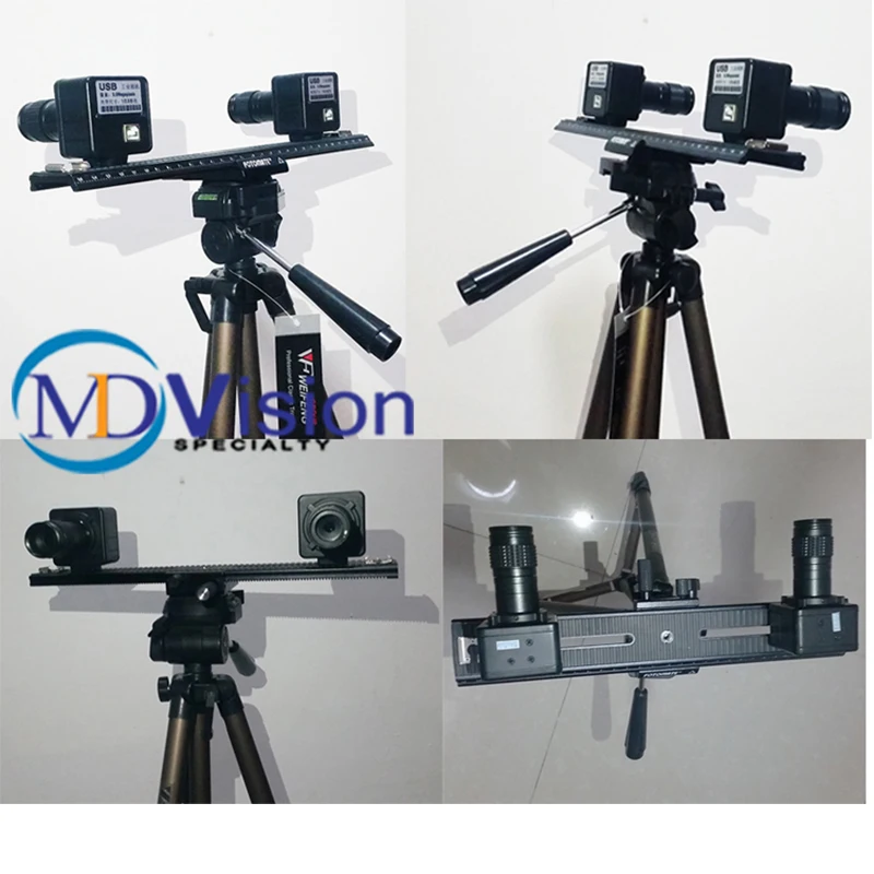

Сейчас, в предвкушении приезда (надеюсь, до конца мая) второй камеры думаю, как лучше собрать это "в кучу"...
Пока что камера стоит на миниатюрной шаровой головке (купил пару дешёвеньких). Однако кажется, что удобнее было бы, если б камеры всегда были "синхронизированы по горизонту", но остаётся необходимость возможности их наклона по продольному углу, для согласования с "центром проекции".
Один вариант представнен на эскизе..
или используя покупную детать с прорезями типа такой (хотя вот эта коротковата - 310мм всего):
Но сам проектор крепить всё равно "относительно" отдельно и подвижно.
второй вариант, то же самое, но чуть попроще - камеры на той же, но неподвижной рамке, а вот проектор - на площадке с регулируемым углом продольного наклона...
Ставить камеры по бокам не выходит - на мелких объектах становится крайне сложно провести калибровку (проектор и камера получаются очень близко к калибровочному углу) а сдвинуть камеры ближе не выйдет.
Ещё один вариант - использовать конденсирующую линзу на проектор (получая поле засвета что-нибудь 50х80мм с полуметра) и объективы типа 16-25мм, чтобы мелкие объекты издали сканировать.

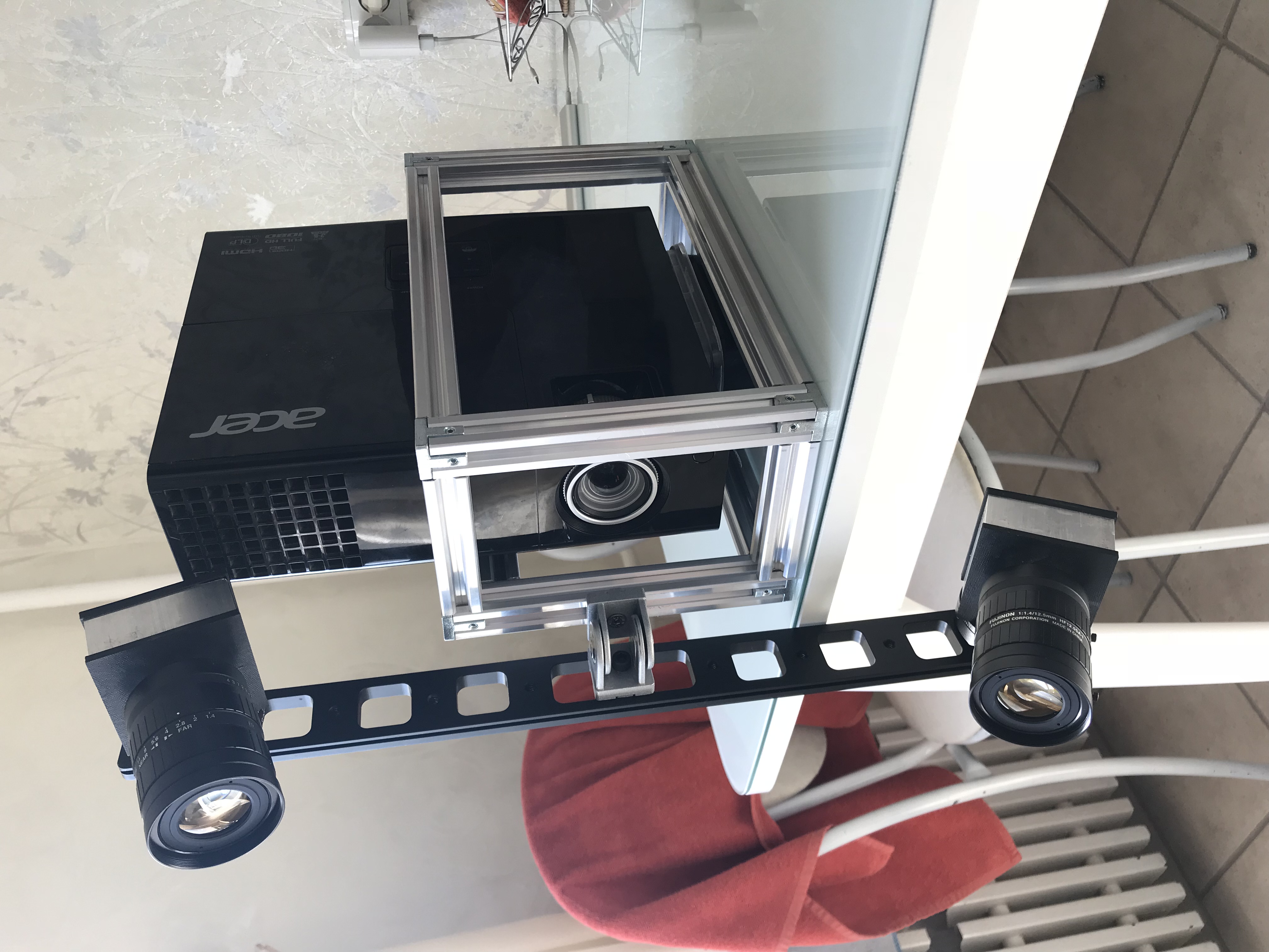

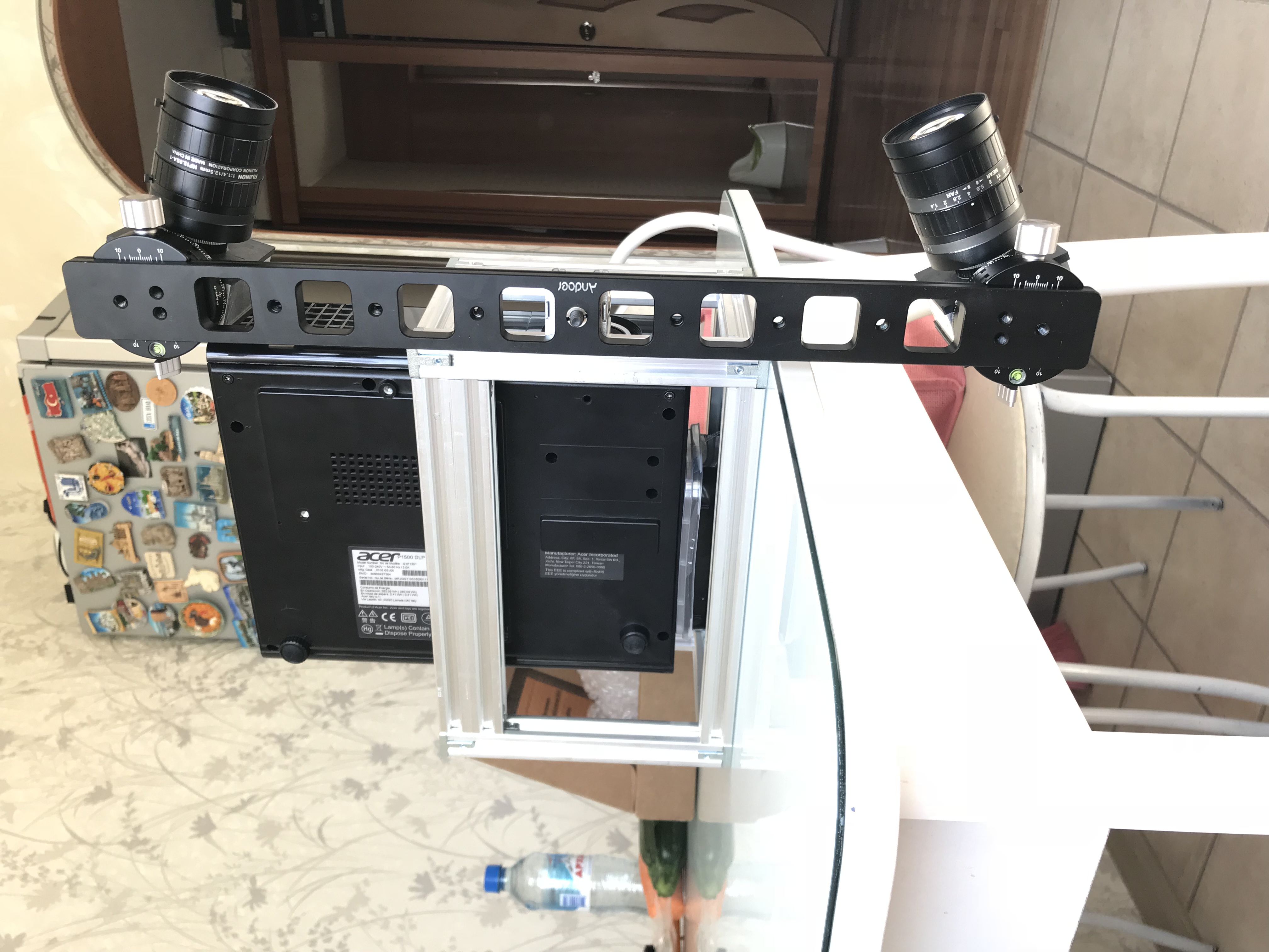

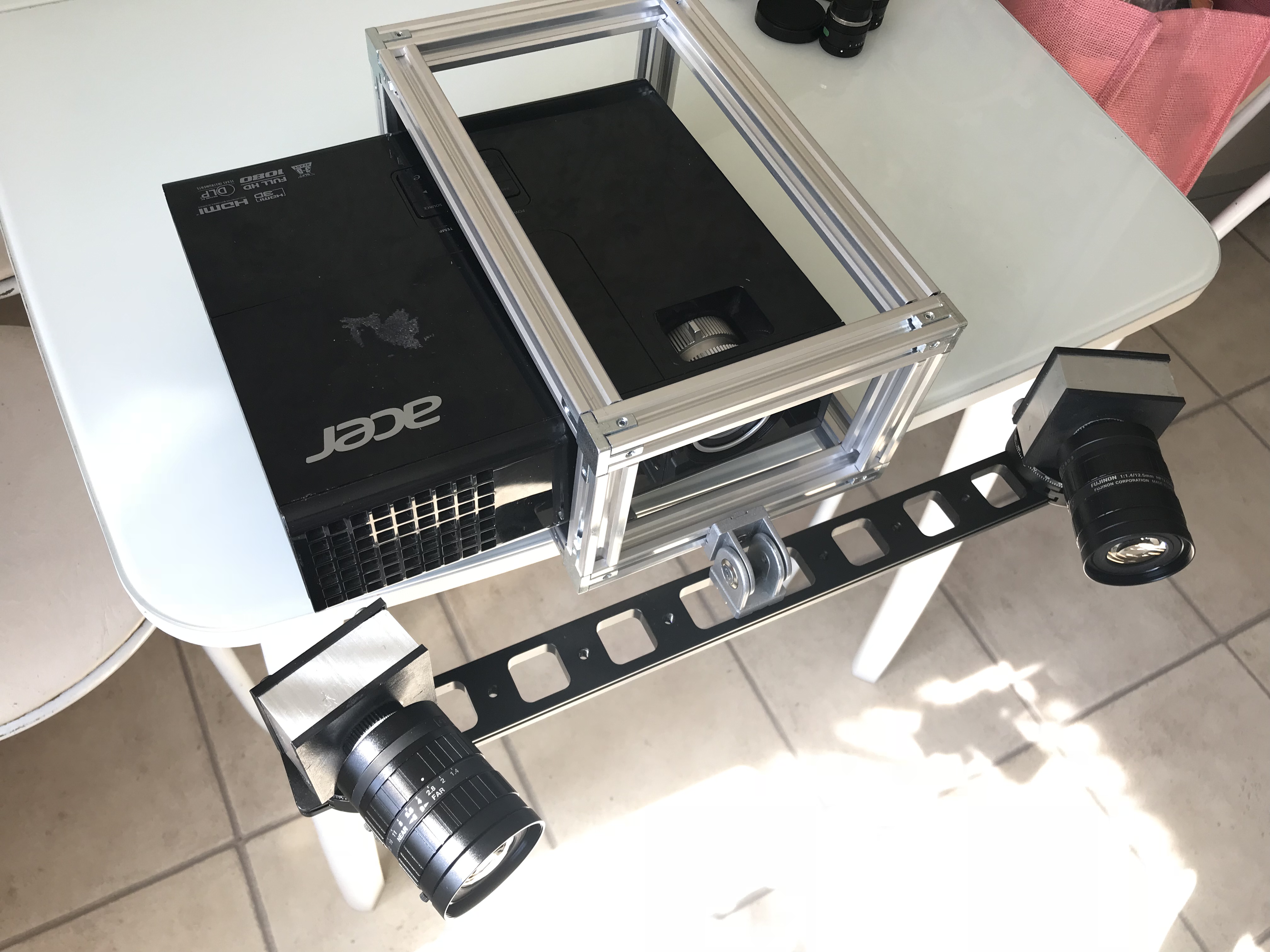

Legik
Сообщения: 56
Поблагодарили: 5 раз
Re: SLS сканер своими руками
Непрочитанное сообщение Legik » 08 май 2019, 16:15
Я примерно также сделал. Довольно много вариантов крепления получается. Вам с вашим симметричным проектором мне кажется тоже так можно.
OBN_RacerMan
Сообщения: 372
Откуда: Обнинск
Благодарил (а): 16 раз
Поблагодарили: 51 раз
Непрочитанное сообщение OBN_RacerMan » 08 май 2019, 16:20
Legik писал(а): ↑
08 май 2019, 16:15
ну в целом, как раз я про то же и мыслил... только выносить камеры вперёд не смогу - так как объективы 2/3", а матрицы 1/2,5" - их оптимальное положение (когда они при полном разрешении захватывают практически всю зону проекции) - вровень с передней линзой проектора. А если использовать мЕньшие разрешения, то берётся только небольшая центральная часть даже в таким положении.
Legik
Сообщения: 56
Непрочитанное сообщение Legik » 08 май 2019, 16:24
Ну с этим объективами(12.5 под 2/3) тоже буду выносить наверх и сдвигать назад. А вот с 8мм так нормально.
