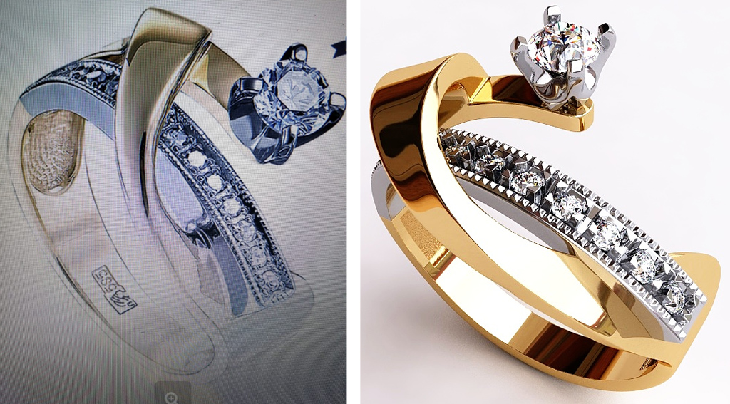

Непрочитанное сообщение OBN_RacerMan » 09 май 2019, 23:39
Мне, по работе, приходится этим заниматься без всяких сканеров... ибо присылают "фото с экрана" что хотят получить... и далее только многолетний опыт работы в этой сфере помогает... :D
Вот такой "эскиз" заказчика и рендер готовой модели в ответ ему, перед отправкой на фрезер ЧПУ.

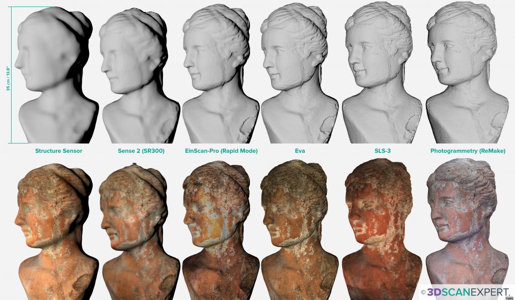

Непрочитанное сообщение DenKor » 10 май 2019, 09:59
10см^3 это уже не такие маленькие объекты, ближе к средним. Маленькие - это наверное что то до 5см^3 и меньше. Но проблема то в том, что на этом сканере не будет такой же детализации как на сканере от HP. Ранее я кидал ссылку на сайт и картинку, на которой видно сравнение сканеров.
3dscanexpert-3d-scanner-photogrammetry-comparison-structuresensor-realsense-einscan-eva-sls3-remake-1024x597.jpg
В целом объекты и очертание видны на всех сканерах (и с этими моделями можно работать дальше), но вот детализация на ручных сканерах не самая лучшая. Для каких то объектов разрешение сканирования даже самого простого сканера достаточно, для каких то надо очень высокое разрешение.
Возможно дополнительная насадка решит эти проблемы. Тут уже надо спрашивать у владельцев этого сканера.

Непрочитанное сообщение OBN_RacerMan » 10 май 2019, 11:24
DenKor писал(а): ↑
10 май 2019, 09:59
Трудно что-то сказать из-за того, что у Einscan (согласно подписи) сканирование было проведено в rapid-mode (быстрое сканирование, где точность всего 0,3мм), а у HP и вовсе не указан режим (если там на Quality сканировалось - то сравнивать это нельзя).
Да и Einscan-ы разные есть... Pro это не совсем то, что Pro+ или Pro2+ (к которым можно подключать HD prime pack для увеличения разрешения сканирования и точности).
